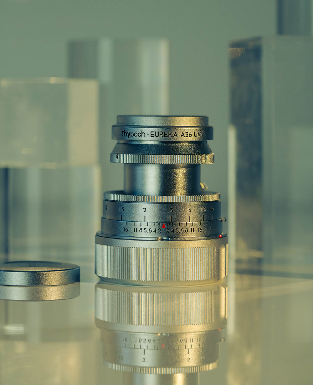

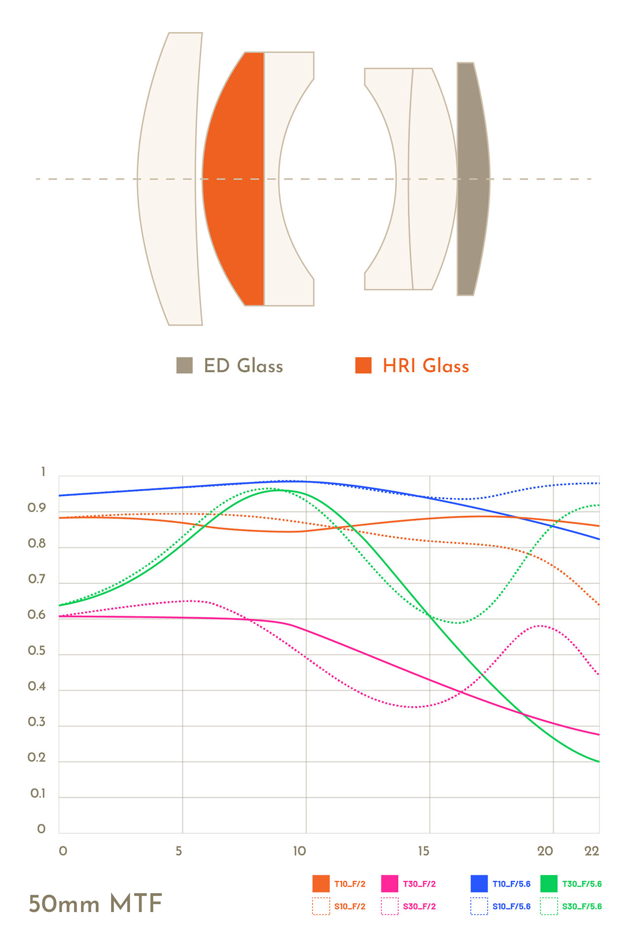

Nowy instrument bazuje na klasycznym projekcie z lat 50-tych wyróżniającym się składaną obudową, dzięki czemu obiektyw zajmuje mniej miejsca, gdy nie jest używany. Konstrukcja optyczna bazuje na klasycznym 6-elementowym układzie Gaussa, choć w tym przypadku układ optyczny jest niesymetryczny, a w konstrukcji użyto dwóch elementów ze specjalnego rodzaju szkła. Co ciekawe, według deklaracji producenta, obiektyw kryje nie tylko sensory pełnoklatkowe, ale poradzi sobie też z „małym średnim formatem”, czyli matrycami 44 × 33 mm.

- Konstrukcja: 6 elementów / 4 grupy (1 element ze szkła ED, 1 element ze szkła o wysokim współczynniku załamania światła),
