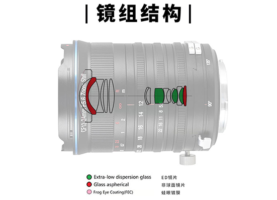

W konstrukcji optycznej nowej Laowy znajdziemy 15 soczewek ustawionych w 11 grupach. Wśród nich mamy 2 elementy asferyczne i 3 typu ED.

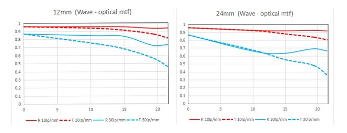

Pytanie zasadniczo brzmi: czy uzyskasz więcej szczegółów z połowy klatki FF, czy z całej klatki aps-c po przesunięciu osi... Zwłaszcza jeśli to klatka 33Mpix ... Kąty widzenia są bardzo w porządku, mtf-y nie wyglądają źle (choć świetne to też nie są) ...

Natomiast na aps-c bez shifta powinien wyglądać całkiem nieźle (sądząc po przebiegu mtfów). A to zachęca do wypróbowania. Jeżeli dawałby ładne gwiazdeczki i miał dobry kontrast, to może z niego być dobry podstawowy obiektyw na lajtowe wyjazdy architektoniczne z aps-c, zwłaszcza w czasach poziomic elektronicznych w korpusach. Nic nie boli dodać do zdjęć dodatkowe ujęcia ze shiftem i ocenić w domu, czy jest zysk.
