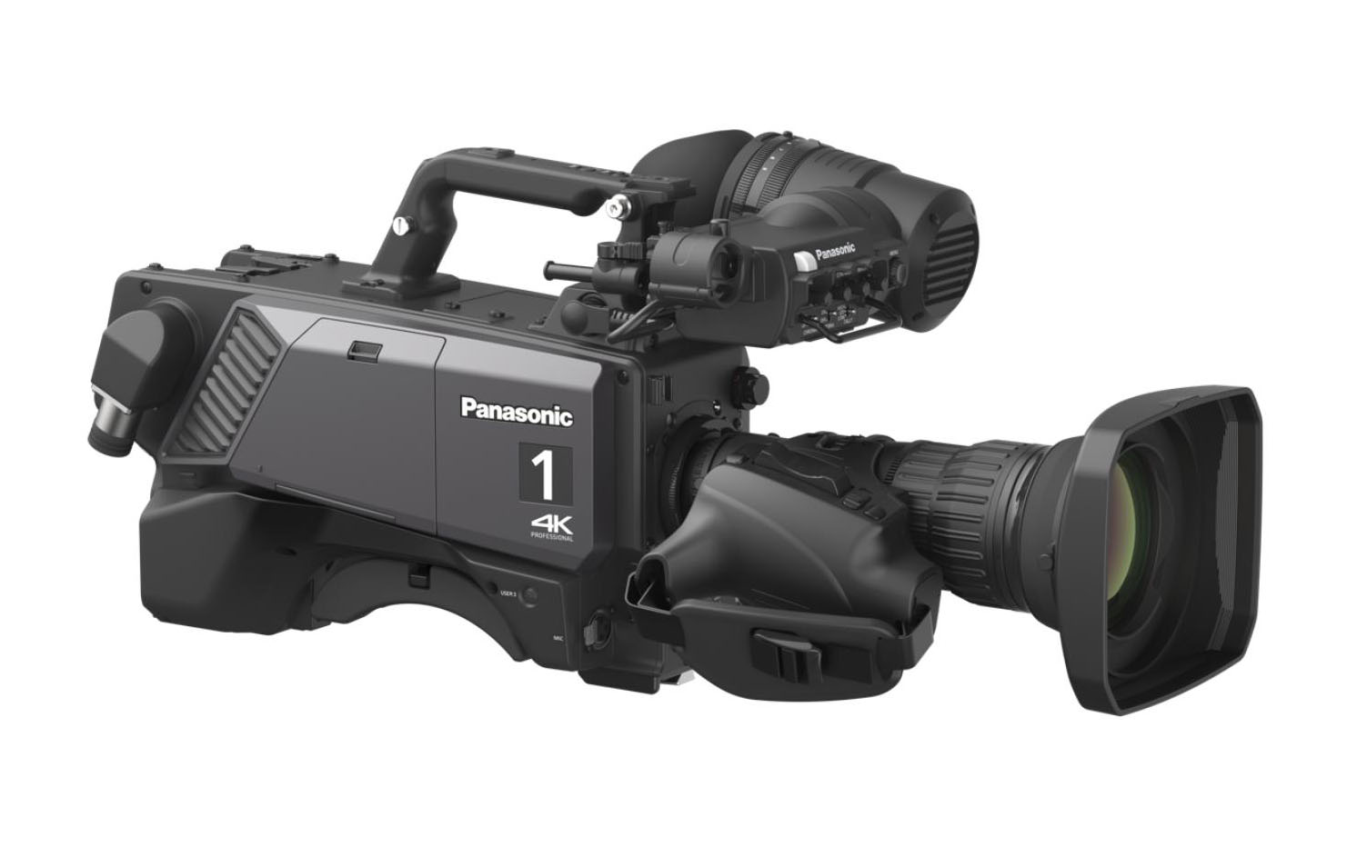

Firma Panasonic Connect Europe podczas konferencji zaprezentowała dziś nową kamerę studyjną AK-UCX100 i adapter światłowodowy AK-CFA100. Te dwa produkty zapewniają klientom większą elastyczność produkcji w studiu lub podczas wydarzeń na żywo, oferując jednocześnie najwyższą jakość obrazu. UCX100 pozwala użytkownikom wybrać styl pracy, aby sprostać wyzwaniom budżetowym i produkcyjnym. Może działać z pojedynczą głowicą kamery lub w połączeniu z adapterem światłowodowym kamery (CFA) lub jednostką sterującą kamerą (CCU), zapewniając najwyższą jakość materiału filmowego w każdym środowisku filmowania. UCX100 i CFA100 będą dostępne od grudnia 2024 roku.
Elastyczna obsługa

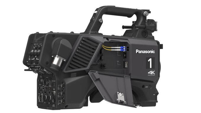

Model UCX100 obsługuje wyjścia 3G i 12G SDI z głowicy kamery oraz bezpośrednie podłączenie Panelu Zdalnego Sterowania z synchronizacją i sygnalizacją tally, dzięki czemu może działać jako urządzenie samodzielne. Kamera działa niezależnie z pełną funkcjonalnością po podłączeniu do głowicy kamery za pomocą szybkiego połączenia sieciowego 25 Gb ST 2110.

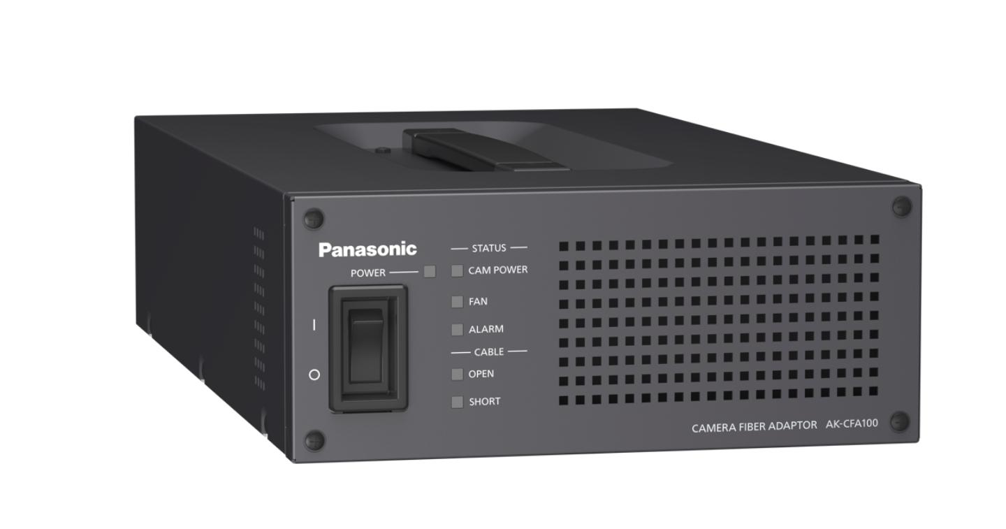

Nowy adapter światłowodowy do kamer Panasonic (CFA100) może dostarczać zasilanie kamery przez standardowy hybrydowy kabel światłowodowy ST 311, umożliwiając jej samodzielne działanie. Alternatywnie kamera może być zasilana przez CCU lub lokalny zasilacz 12 V XLR. Użytkownicy mogą korzystać z dowolnego trybu w zależności od wymagań produkcyjnych. W połączeniu z CFA100, kamera może dostarczać energię na około 2 km, rozciągając się maksymalnie do 10 km w przypadku1 światłowodowego.
