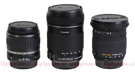

Poniższe zdjęcie pokazuje testowany obiektyw, który stoi pomiędzy Canonem EF-S 18–55 mm f/3.5–5.6 oraz niestabilizowaną Sigmą 17–70 mm.

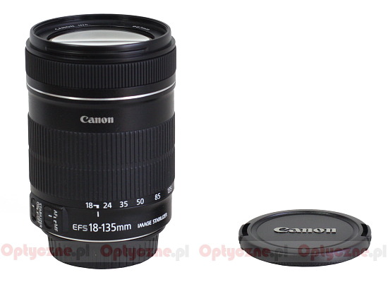

Nasz pierwszy kontakt z Canonem EF-S 18–135 mm IS obfitował w pozytywne wrażenia. Spodziewaliśmy się tutaj filigranowego i obfitującego w tani plastik obiektywu z niższej półki jakościowej. Byliśmy jednak pozytywnie zaskoczeni, gdy wzięliśmy go do ręki.
Canon EF-S 18-135 mm f/3.5-5.6 IS - Budowa, jakość wykonania i stabilizacja

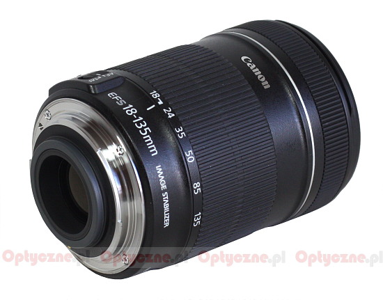

Obiektyw rozpoczyna się metalowym bagnetem, wewnątrz którego znajduje się tylna soczewka o średnicy 2.5 cm. Dla ogniskowej 18 mm znajduje się ona około jednego centymetra wewnątrz obudowy, a po przejściu do ogniskowej 135 mm chowa się o dodatkowe kilka centymetrów.

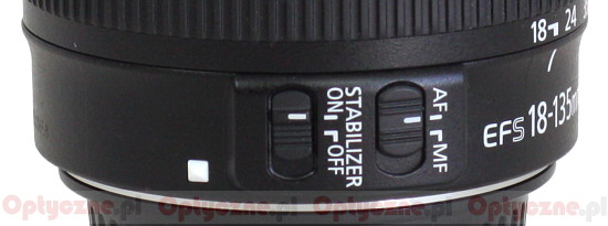

Zaraz za bagnetem znajdujemy fragment obudowy z nazwą obiektywu i informacją, że jest on wyposażony w stabilizację obrazu. Po lewej stronie mamy za to przełączniki trybu pracy mechanizmu ustawiającego ostrość (AF/MF) oraz włącznik stabilizacji (STABILIZER ON/OFF).
Dalej mamy pierścień do zmiany ogniskowej, który tak naprawdę zajmuje większą część obiektywu i składa się ze znaczników ogniskowej (wartości dla 18, 24, 35, 50, 85 i 135 mm), szerokiego na 34 mm gumowanego karbowania oraz gładkiego fragmentu obudowy z napisem "Canon" i srebrnym paskiem.

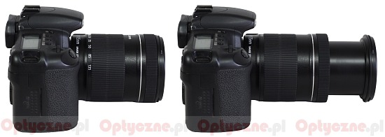

Zmiana ogniskowej odbywa się płynnym ruchem charakteryzującym się stałym oporem. Przy przejściu do ogniskowej 135 mm, przedni układ soczewek wysuwa się na jednolitym i wyglądającym stosunkowo solidnie tubusie. W skutek zmiany ogniskowej na maksymalną rozmiar obiektywu rośnie o 4 cm.
