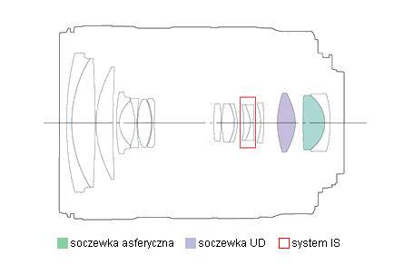

Jeśli chodzi o konstrukcję optyczną mamy tutaj do czynienia z 16 soczewkami ustawionymi w 12 grupach. Jeden element ma kształt asferyczny, a jeszcze jeden wykonano z niskodyspersyjnego szkła UD. W środku układu znajdziemy jeszcze przysłonę o sześciu listkach, którą możemy domknąć do wartości od f/22 do f/36, w zależności od użytej ogniskowej.

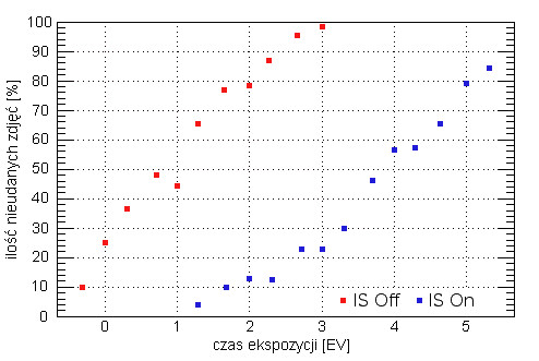

Producent chwali się zastosowaniem stabilizacji o skuteczności 4 EV. Standardowo sprawdziliśmy to wykonując na ogniskowej 135 mm po kilkadziesiąt zdjęć na każdym czasie ekspozycji z zakresu od 1/200 do 1/4 sekundy i to przy stabilizacji włączonej oraz wyłączonej. Następnie określiliśmy odsetek zdjęć poruszonych dla każdego czasu ekspozycji. Odsetek ten w funkcji czasu ekspozycji wyrażonego w EV został przedstawiony na poniższym wykresie. Punkt zerowy 0 EV odpowiada czasowi 1/160 sekundy.
Canon EF-S 18-135 mm f/3.5-5.6 IS - Budowa, jakość wykonania i stabilizacja
O deklarowanych 4 EV na pewno nie ma tutaj mowy. Jest jednak solidne 3 EV, co na tą klasę sprzętu jest wynikiem dobrym i zasługującym na pochwałę.
