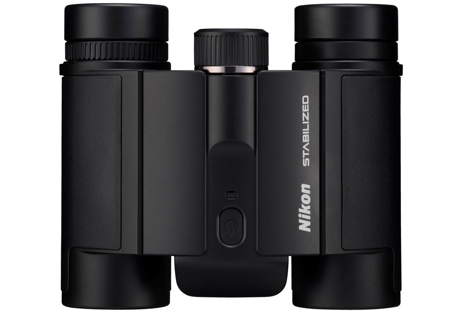

Firma Nikon zaprezentowała dwie nowe dachowopryzmatyczne lornetki wyposażone w system stabilizacji obrazu. Oferują one parametry 10x25 oraz 12x25.
Obie nowości ważą ok. 400 g i oferują układ stabilizacji optycznej, który według deklaracji producenta likwiduje około 80% drgań. Do jego zasilania potrzebne są dwie baterie lub akumulatorki AA. Jeden ich zestaw powinien zapewnić około 12 godzin pracy.
Deklarowane pola widzenia to 5.4° dla modelu 10x25 oraz 4.5° dla lornetki 12x25. Odstęp źrenicy wynosi natomiast odpowiednio 14 i 12.3 mm, a minimalna odległość ogniskowania jest identyczna dla obu modeli i wynosi 3 metry. Warto również odnotować, że lornetki nie są uszczelnione i według specyfikacji mogą pracować przy wilgotności powietrza do 80%.
Szczegółowe specyfikacje obu dzisiejszych nowości są dostępne w naszej bazie:
Nikon Stabilized S
Obie zaprezentowane dziś lornetki są już dostępne w sklepie na polskiej stronie firmy Nikon. Model o parametrach 10x25 wyceniono tam na 3499 zł, a instrument 12x25 na 3599 zł.
