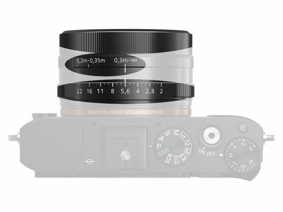

Przednia ścianka to miejsce zajmowane w znakomitej większości przez obiektyw. Na nim producent udostępnił trzy pierścienie (w kolejności od przedniej soczewki):
  • nastawy ostrości,
  • przełączania zakresu ostrości,
  • przysłony.
Sony DSC-RX1 - Budowa, jakość wykonania i funkcjonalność
Pierścień ostrości i przysłony to niestety tylko serwomechanizmy. O ile w wypadku pierścienia przysłony nie przeszkadza to w użytkowaniu, o tyle pierścień nastawy ostrości w niektórych sytuacjach może okazać się problematyczny. Pierścień przysłony spełnia swoją rolę tylko w trybie A – w pozostałych zmiana jego pozycji nie wpływa na pracę aparatu.

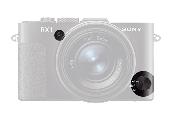

Po prawej stronie obiektywu, przy dolnej krawędzi znajduje się obrotowy przełącznik wyboru trybu ustawiania ostrości. Dzięki niemu wybierzemy jeden z poniższych:
  • tryb pełnej automatyki (AF),
  • tryb automatyczny z możliwością ręcznej korekcji (DMF),
  • tryb manualny (MF).
