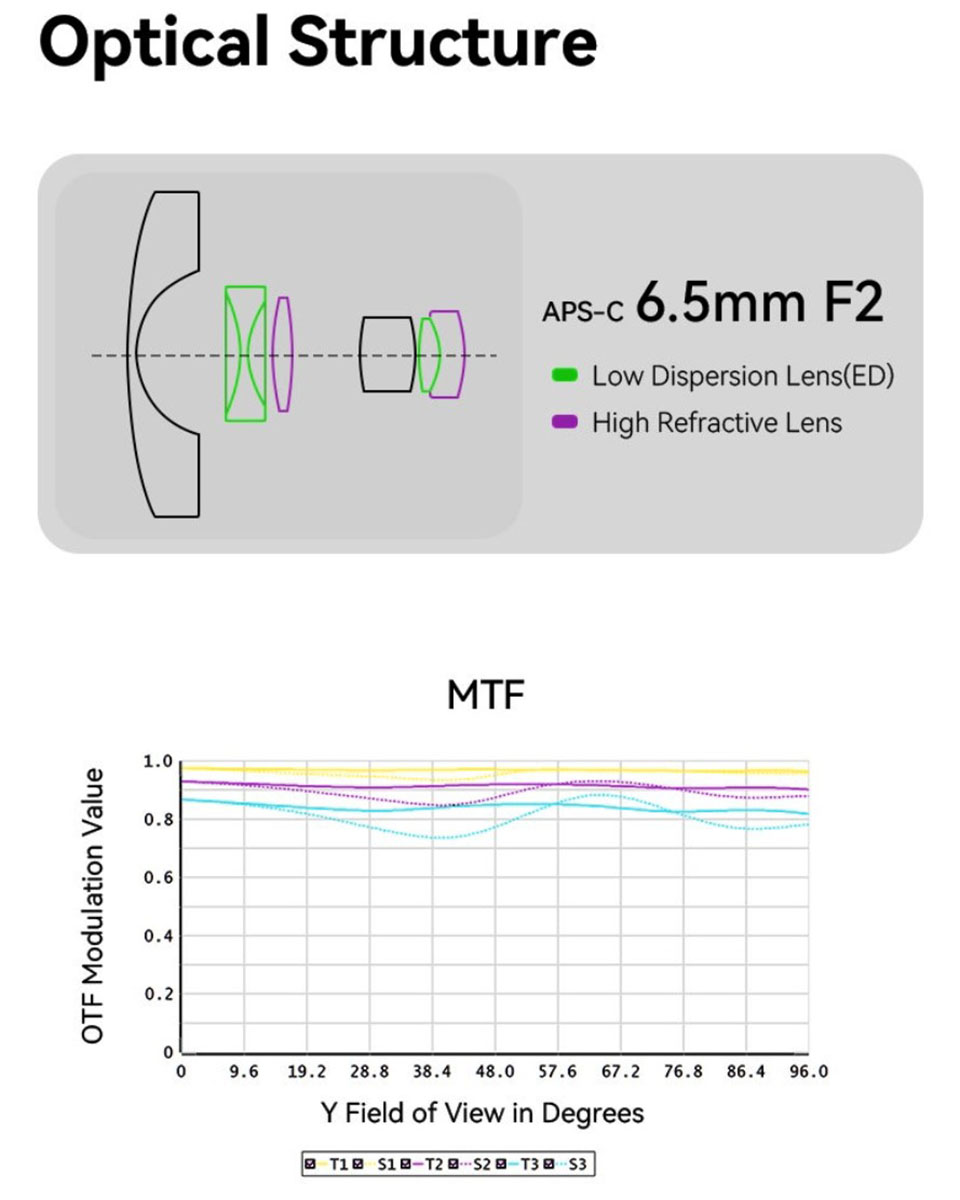

- Konstrukcja: 6 elementów / 5 grup (2 elementy ze szkła ED, 2 elementy ze szkła HR),

Schemat wygląda bardziej na 8 elementów w 5 grupach, ale z danymi producenta trochę się głupio kłócić ;)
@Amadi - widocznie to zielone za przednią soczewką, to podwójnie wklęsła soczewka a nie układ trzech soczewek. Tak się poprawnie rysuje przekroje, choć brak tu konsekwencji - patrz: pierwsza soczewka, ta czarna... ¯\_(ツ)_/¯
Jak krawędzie ostre bez komy na f>2 to godne zainteresowania.
