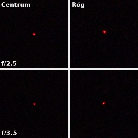

7. Koma i astygmatyzm
Na maksymalnym otworze względnym wpływ komy jest widoczny, choć poziom tej wady nie jest jakoś wyjątkowo duży. Przymknięcie przysłony o 1 EV powoduje, że koma robi się mała.
Panasonic G 14 mm f/2.5 ASPH. - Koma i astygmatyzm
Astygmatyzm testowanego obiektywu jest znikomy. Średnia różnica pomiędzy poziomymi i pionowymi wartościami funkcji MTF50 wyniosła bowiem niespełna 3%, co jest wynikiem bardzo małym.
Astygmatyzm, jako wada pozaosiowa, narasta jednak szybko wraz z oddalaniem się od okolic centrum kadru. W przypadku testowanego obiektywu bardzo wolno rósł on po prawej stronie kadru, a dużo szybciej po lewej. Przez to, w przypadku niektórych ujęć, lewa strona kadru może różnić się pod względem ostrości od prawej.
