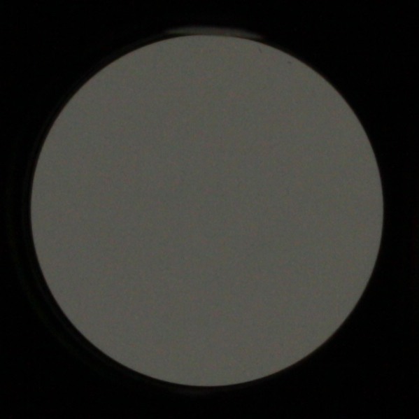

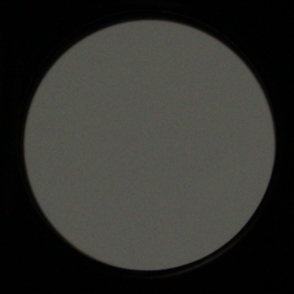

- można mieć małe zastrzeżenia do kontroli jakości, która przepuszcza lornetkę z zauważalnymi rysami i smugami na pryzmacie.
Minox HG 8x56 BR MIG to dość nowa propozycja na rynku, ale już samo porównanie listy zalet i wad, pokazuje, że propozycja na pewno interesująca. Przede wszystkim lornetka notuje wyniki dobre lub bardzo dobre w większości kategorii testowych. Nie ma przy tym żadnej wyraźnej wpadki. Jedyna wada jaką udało nam się znaleźć jest dość zaskakująca. Myśleliśmy bowiem, że produkcja sprzętu w Niemczech ma skutkować idealną kontrolą jakości. Tymczasem rysa i smugi na pryzmacie wskazują, że ta kontrola nie jest do końca taka, jakiej można oczekiwać od sprzętu w tej cenie. Z drugiej strony, we wszystkim daje się znaleźć pozytywy. Jeśli to wpadka jednostkowa i inne modele tego nie mają, wynik takiego egzemplarza w naszym teście byłby jeszcze lepszy niż i tak świetne ponad 139 punktów zebrane przez Minoxa obecnie.

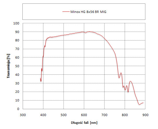

Poniższy wykres transmisji pokazuje jak sprawują się zachwalane przez Minoxa powłoki.
Maksymalna transmisja sięga 90%. Trochę brakuje do zapowiadanych 92%, ale jeśli weźmiemy pod uwagę błędy pomiarowe na poziomie 1-2%, którymi obarczone są nasze testy, to wynik można uznać za zgodny z deklaracją. Co więcej, w przypadku lornetki z pryzmatami Schmidta-Pechana, można powiedzieć, że jest to rezultat naprawdę dobry.
