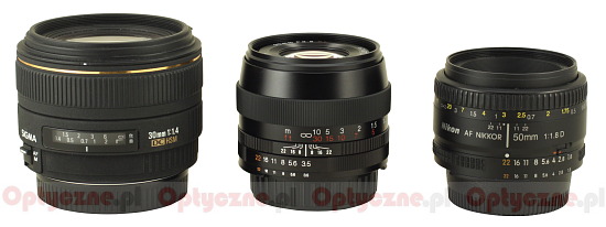

Poniższe zdjęcie pokazuje Voigtlandera 3.5/90 stojącego pomiędzy Sigmą 1.4/30 i Nikkorem 1.8/50. Dobrze oddaje ono jego kompaktowość, bo jest on najmniejszym obiektywem o ogniskowej z zakresu 85–105 mm, jaki zdarzyło nam się testować.

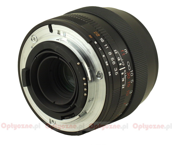

Obiektyw zaczyna się metalowym bagnetem, w którym znajdziemy styki pozwalające na komunikację z korpusem. Dzięki temu, z poziomu aparatu, możemy sterować przysłoną obiektywu, w EXIF-ie zapisywane są wszystkie parametry wykonywanych zdjęć, a sam aparat potwierdza ostrość po jej poprawnym ustawieniu. Dodatkowo mamy możliwość używania pełnej automatyki lampy błyskowej. Wewnątrz bagnetu znajdziemy tylną soczewkę o średnicy 15 mm. Dla ostrości ustawionej na nieskończoność, soczewka ta znajduje się mniej więcej na głębokości 1.5 cm wewnątrz obudowy, a po przejściu do minimalnej odległości ostrzenia soczewka chowa się o dodatkowe 3 cm. Ustawianie ostrości odbywa się przy tym poprzez przesuwanie całego układu optycznego, a więc obiektyw, w przeciwieństwie do wielu obiektywów makro, nie zmienia swojej ogniskowej.
Voigtlander Apo Lanthar 90 mm f/3.5 SL II - Budowa i jakość wykonania
Za bagnetem, już na obudowie, znajdziemy szeroki na niespełna jeden centymetr, metalowy i karbowany pierścień do zmiany przysłony. Zmiana ta odbywa się ze skokiem 1 EV, a więc chcąc dokonywać mniejszych kroków lepiej sterować nią z poziomu korpusu. Warto wiedzieć, że w testowanych obecnie obiektywach Voigtlandera wyposażonych w styki (czyli wersje SL II) można przysłoną sterować albo poprzez użycie manualnego pierścienia przysłon na obiektywie, co daje na możliwość zmiany ze skokiem 1 EV, albo, po ustawieniu pierścienia w pozycji f/22, sterować z poziomu korpusu, ze skokiem odpowiednio 1/2 lub 1/3 EV. Idąc dalej, mamy wąski pierścień, na którym naniesiono znaczniki głębi ostrości dla wartości przysłony f/22, f/16 i f/8 oraz numer seryjny obiektywu i informację, że wyprodukowano go w Japonii. Dalsza część obiektywu, o szerokości prawie 3 cm, to w zasadzie pierścień do manualnego ustawiania ostrości. Po środku znajdziemy gumowane karbowanie o szerokości 11 mm, a pod nim skalę odległości wyrażoną w metrach oraz w stopach. Pierścień pracuje płynnie, równo i z idealnym oporem. Przejście całej skali odległości wymaga obrotu aż o kąt 250 stopni, co daje możliwość precyzyjnych nastaw. Przy przechodzeniu do minimalnej odległości ostrzenia, cały układ soczewek wysuwa się na metalowym tubusie na odległość 3 cm z korpusu.

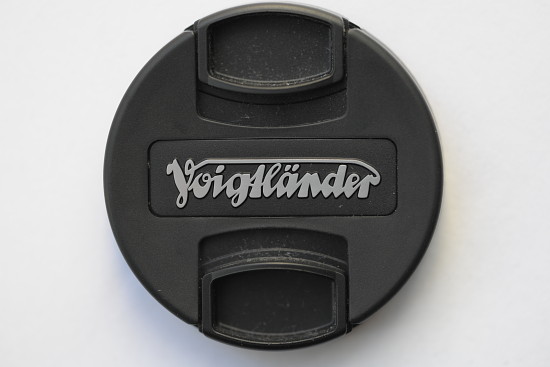

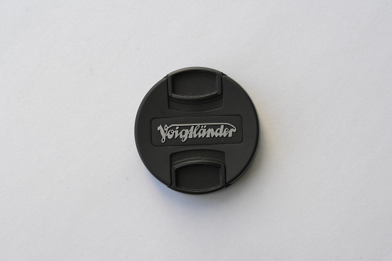

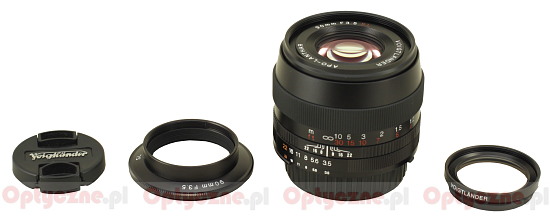

Przednia soczewka obiektywu ma średnicę 29 mm i jest otoczona napisem z nazwą i parametrami obiektywu oraz nierotującym mocowaniem filtrów o średnicy 52 mm. W mocowanie to wkręca się także metalową przejściówkę, która jest dołączona w zestawie z obiektywem i która służy do mocowania dekielka oraz także dołączanej w zestawie soczewki makro, z którą minimalna odległość ostrzenia zmniejsza się z 0.5 do 0.32 metra. Owa przejściówka nie musi być zdejmowana z obiektywu, bo nie powoduje dodatkowego winietowania, a jednocześnie może pełnić rolę małej osłony przeciwsłonecznej.
