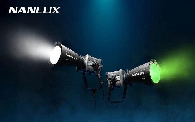

Do linii lamp Nanlux Evoke dołączyły dwa nowe modele – większy 600C oraz kompaktowy 150C. Obie nowości oferują pełną regulację koloru światła, a producent podaje nawet jego gamut.
Szok! NANLUX wprowadza dwie kompaktowe
i wydajne lampy do serii Evoke!
Nanlux rozszerza ofertę Evoke
o model Evoke 600C oraz kompaktowy Evoke 150C.

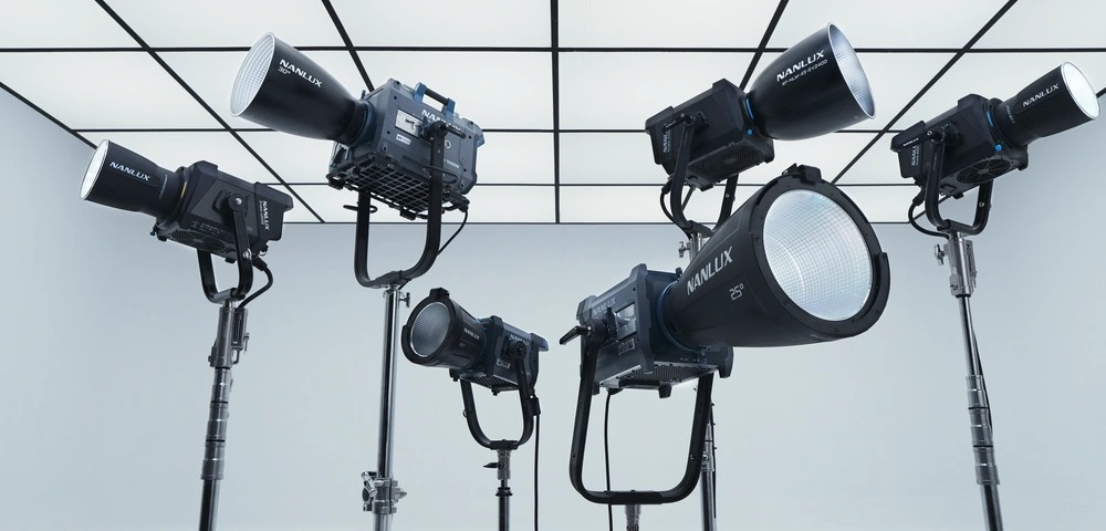

Modele Evoke zostały zaprojektowane z myślą o szybkiej i niezawodnej pracy na planie filmowym i w plenerze. Seria charakteryzuje się solidną konstrukcją, elastycznym sterowaniem z poziomu urządzenia lub za pośrednictwem sieci przewodowych i bezprzewodowych oraz systemem akcesoriów, który pozwala w ciągu kilku sekund zmienić charakter światła z twardego i intensywnego na miękkie i plastyczne. Seria została teraz poszerzona o dwie lampy wykorzystujące nowy silnik świetlny Nebula C8.
Nowe lampy Nanlux
Nowy Nebula C8 to ośmiokolorowy silnik świetlny z głęboką czerwienią, czerwienią, bursztynem, limonką, zielenią, cyjanem, niebieskim i indygo, zaprojektowany w celu zapewnienia pełniejszego pokrycia spektrum niż popularne systemy RGBW/RGBWW oraz sześcio- lub siedmiokolorowe. Rozszerza on zakres roboczy do 1000–20 000 K z regulacją zielonego/magenta w zakresie ±200, dzięki czemu ekipy mogą ustawić bardzo ciepły lub chłodny strumień i precyzyjnie dostroić odcień bez konieczności stosowania rozwiązań zastępczych.
Dodanie kanału głębokiej czerwieni 665 nm wzmacnia obszar czerwieni, zapewniając zdrowsze, bardziej naturalne odcienie skóry przed kamerą. Wskaźniki wierności kolorów pozostają wysokie (CRI 96, TLCI 97, TM-30 Rf/Rg 96/100; SSI 86 przy 3200 K i 78 przy 5600 K), zapewniając spójne wyniki we wszystkich trybach i poziomach.
W porównaniu z silnikami RGBW/RGBWW, Nebula C8 bardziej czysto łączy odcienie i zmniejsza przesunięcia pojawiające się podczas mieszania kolorów. W porównaniu z projektami sześcio- lub siedmiokolorowymi, utrzymuje silniejsze nasycenie w głębokiej czerwieni i indygo, unikając problemów z „pomarańczowo-czerwoną” i bladą indygo, które często spotykają użytkownicy. Zakres gamutu jest szeroki — około 79% CIE 1931 i 92% Rec. 2020, z około 3% więcej niż Rec. 2020 w zakresie widzialnym — co daje więcej możliwości precyzyjnego dopasowania i kreatywnego wyglądu.
Kanał indygo został zaprojektowany bez promieniowania ultrafioletowego poniżej 400 nm, co pomaga uniknąć ekspozycji na promieniowanie UV na planie, jednocześnie zapewniając korzyści płynące z emiterów indygo.
W nowych oprawach Evoke Nebula C8 współpracuje z prostymi trybami sterowania — CCT, HSI, RGBW, XY, Gel i Effects — dzięki czemu zespoły mogą pracować w białym świetle, wybierać określone odcienie, dopasowywać współrzędne lub szybko przywoływać znane efekty. Tryb Gel obejmuje 230 dostępnych żeli LEE i 230 żeli Rosco, umożliwiających szybkie, powtarzalne konfiguracje zgodne z ustalonymi procedurami pracy z filtrami.

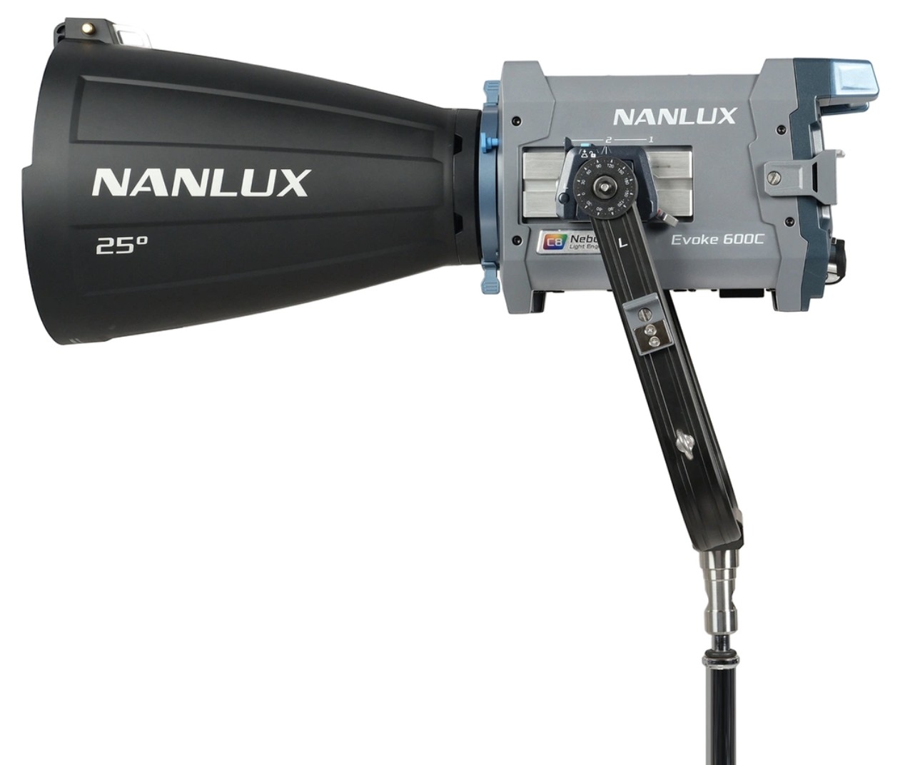

Nanlux Evoke 600C to pełnokolorowa, wszechstronna lampa LED do produkcji filmowej, telewizyjnej i treści w kanałach social. Pomimo kompaktowej formy, lampa posiada dużą moc wyjściową w obudowie magnezowej o stopniu ochrony IP66 i waży 7,26 kg. Działa przy napięciu 100–240 V AC lub 48 V DC (12,5 A), z opcjonalną stacją zasilającą dla akumulatorów V-mount.
Dzięki silnikowi świetlnemu Nebula C8 model 600C może pokrywać szeroki zakres CCT od 1000 K do 20 000 K z regulacją zielonego/magenta ±200. Jakość kolorów wynosi CRI 96, TLCI 97, TM-30 Rf/Rg 96/100 i SSI 86 (3200 K) / 78 (5600 K). Z reflektorem moc wyjściowa wynosi 20 820 luksów w odległości 3 m (5600 K) i 11 110 luksów w odległości 3 m (zielony). Ściemnianie reguluje się w krokach co 0,1% z płynną wydajnością na niskim poziomie.
Sześć trybów umożliwia szybką konfigurację: CCT dla białego światła i odcienia; HSI dla barwy, nasycenia i intensywności; RGBW dla bezpośredniego sterowania kanałami; XY dla precyzyjnego dopasowania kolorów w przestrzeni CIE; Gel dla filtrów cyfrowych; oraz Effects dla sygnałów ruchu. Tryb Gel zapewnia 230 dostępnych żeli LEE i 230 żeli Rosco, a tryb Effects zawiera 15 ustawień wstępnych z regulowanymi parametrami.
Urządzenie jest wyposażone w nowe mocowanie BE z wejściami elektronicznymi do rozpoznawania i sterowania akcesoriami. Współpracuje z akcesoriami BE, bezpośrednio obsługuje modyfikatory z mocowaniem Bowens i łączy się z modyfikatorami z mocowaniem NL za pomocą adaptera. Przesunięte jarzmo z szynami równoważącymi umożliwia szybki i stabilny montaż.

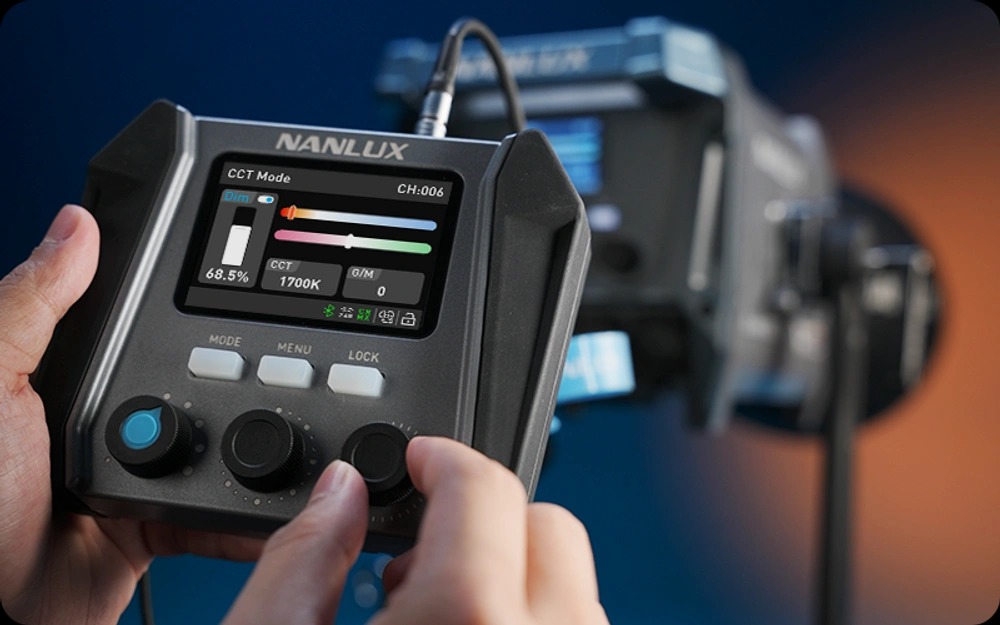

Opcje sterowania obejmują wbudowany wyświetlacz 2,4 cala, aplikację Nanlink App 2.0 przez Bluetooth z funkcją NFC tap-to-pair, kontroler przewodowy, DMX/RDM przez 5-pinowe złącze XLR, wbudowany LumenRadio CRMX oraz Art-Net/sACN przez Ethernet przy użyciu opcjonalnego adaptera LAN. Pięć trybów wentylatora — Smart, Full Speed, Low Speed, Off i Pause — pomaga dopasować poziom hałasu do sceny; w trybie Smart poziom hałasu wynosi 31 dB(A).

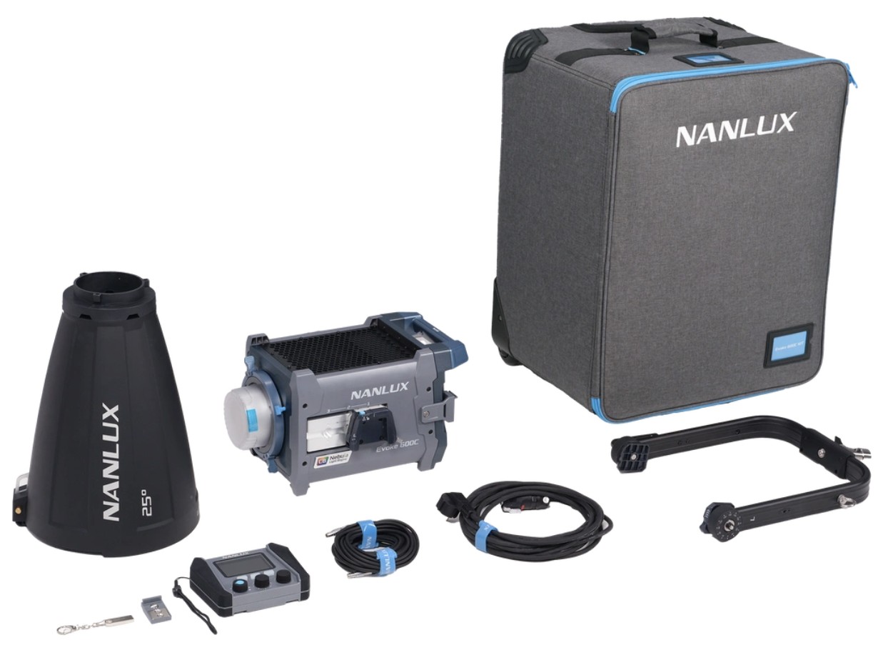

  • Nanlux Evoke 150C LED Full-color Spot Light z futerałem - 4590,00 zł.
  • Nanlux Evoke 600C LED Full-color Spot Light z walizką na kółkach - 10990,00 zł.
