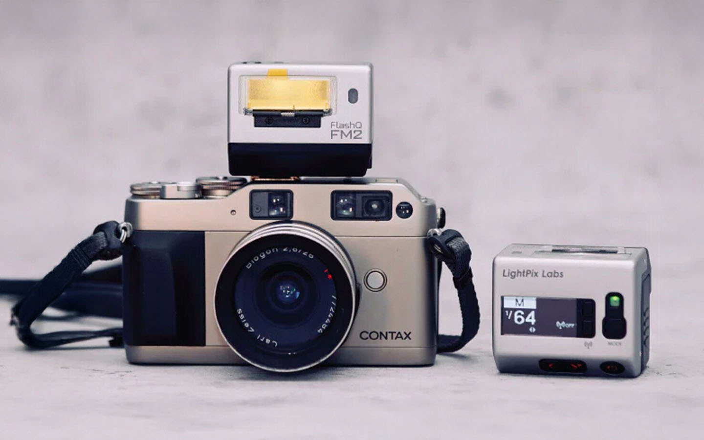

Nowa lampa wykonana jest z aluminium i, podobnie jak korpusy w stylu retro, będzie dostępna w wariantach srebrnym i czarnym. Pod retro stylizacją FM2 kryje przy tym sporo bardziej współczesnej technologii – lampy te potrafią się komunikować bezprzewodowo między sobą oraz z innymi modelami LightPix Labs. Oprócz tego wariant przeznaczony do współpracy z korpusami Fujifilm (X oraz G) oferuje opcję pracy automatycznej TTL.

Już mogli sobie odpuścić to zestawienie z Contaxem, bo ten niedopasowany do tytanu odcień wygląda gorzej, niż gdyby lampa była czarna...
