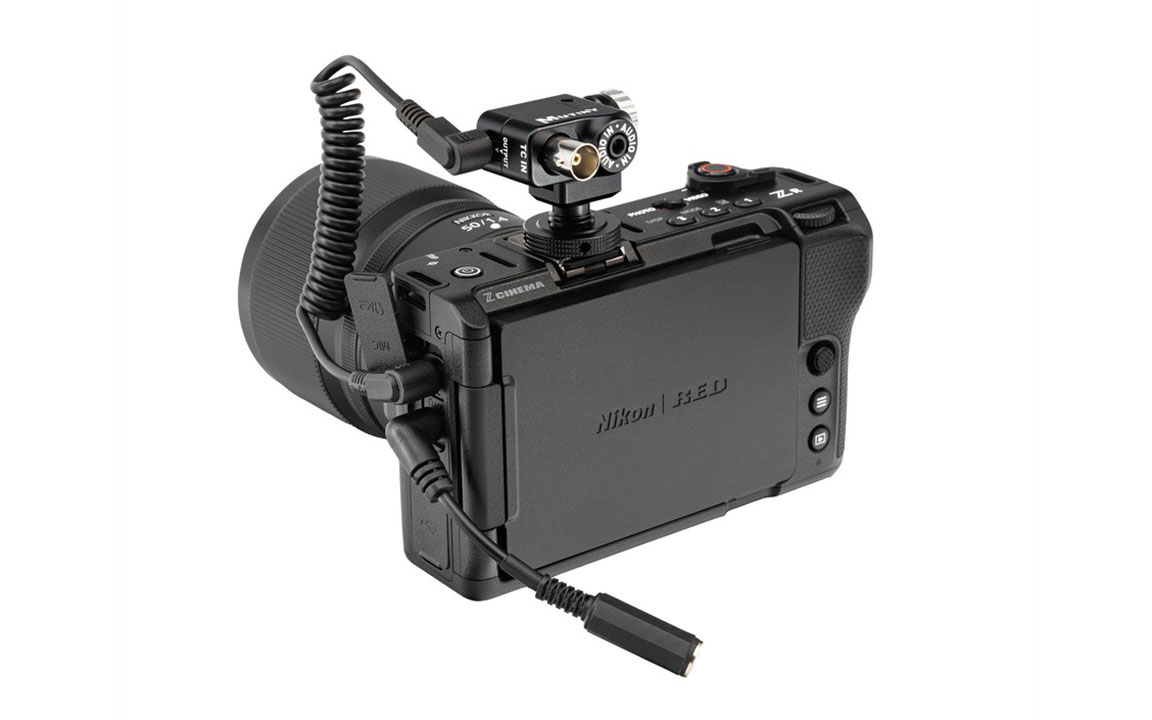

Firma Mutiny zaprezentowała akcesorium pozwalające w prosty sposób wprowadzić kody czasowe do filmujących aparatów i kamer nieposiadających wejścia TC.

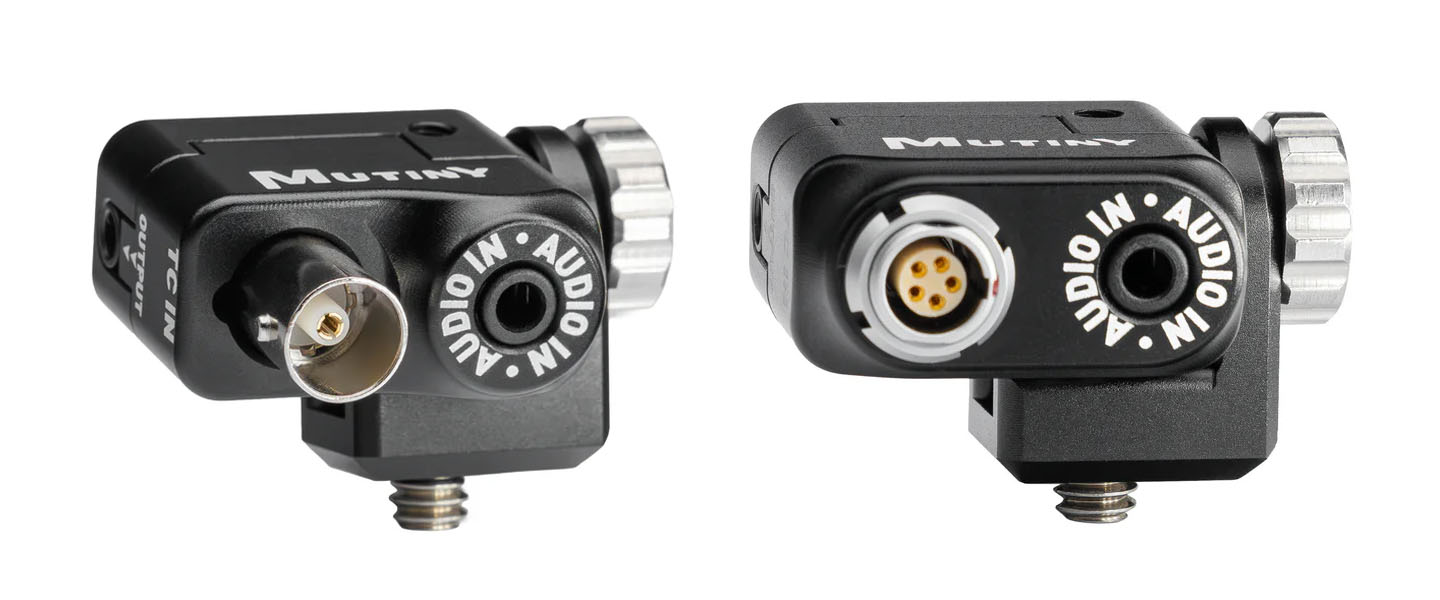

TC-A występuje w dwóch wariantach wejścia na kod czasowy – ze złączem BNC oraz z 5-pinowym wtykiem LEMO. Przyjęty tamtędy timecode jest następnie wprowadzany do aparatu wejściem mikrofonowym i zapisywany na lewym kanale audio. Z takiego akustycznego formatu kod czasowy trzeba potem przekształcić na normalny, interpretowany przez programy montażowe. Pozwalają na to aplikacje firm Deity oraz Tentacle Sync.
Mutiny TC-A
By nie pozbawiać nagrań dźwięku, adapter ma własne wejście mikrofonowe, z którego sygnał kierowany jest z kolei na prawy kanał złącza w aparacie lub kamerze. Całość może się wydawać nieco skomplikowana, ale podobne obejścia są już stosowane od jakiegoś czasu i stosowane będą, póki nie doczekamy się innej formy obsługi zewnętrznych kodów czasowych w aparatach.
Mutiny TC-A
Akcesorium Mutiny TC-A można już zamówić na stronie producenta. Wyceniono je tam na 140 dolarów niezależnie od wybranego wariantu złącza. Dostawy mają się rozpocząć 10 listopada.

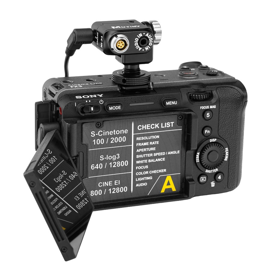

    A na zdjęciu Sony FX30 która to kamera ma osobne wejście które dzięki dodatkowym adapterom można użyć do wprowadzenia kodu czasowego bez zapisywania go w kanale audio.
    Sam mam taki adapter Deity C23.
  2. Poozon
    Poozon 3 listopada 2025, 12:43
    Sorry na zdjęciu jest FX3 która ma analogiczne wejście na kod czasowy jak FX30
  3. Amadi
    Amadi 3 listopada 2025, 15:15
    Do FX3 i FX30 jest nawet firmowy adapter Sony VMC-BNCM1.
    A Nikon ZR obsługuje timecode przez Bluetooth.
