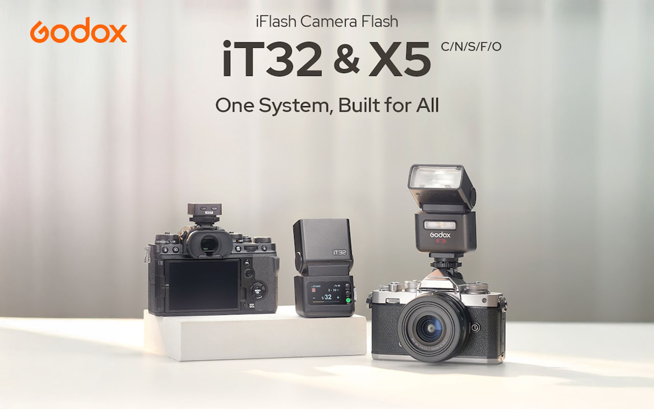

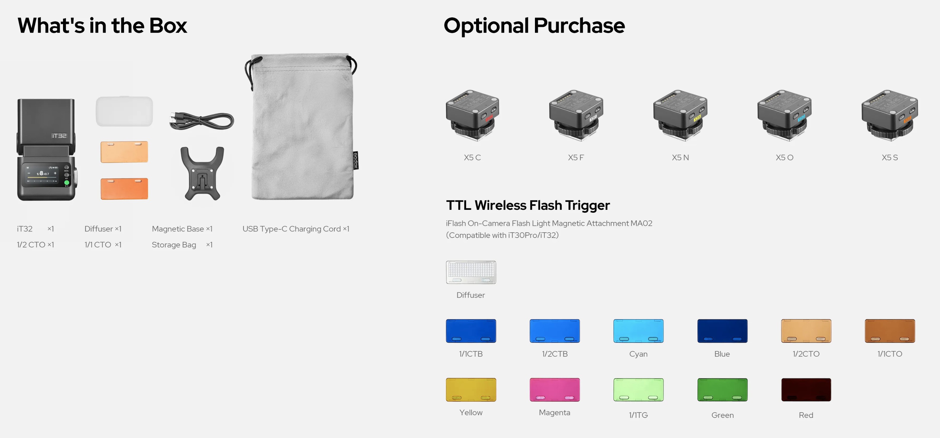

Oferta marki Godox powiększyła się o współpracujące ze sobą i obsługujące TTL oraz HSS akcesoria – lampę błyskową iT32 i wyzwalacz bezprzewodowy X5.
Mówienie o dzisiejszych nowościach jak o osobnych akcesoriach nie do końca oddaje faktyczny obraz sytuacji, bowiem X5 jest po prostu dolną częścią lampy iT32. Tyle tylko, że wspomnianą resztę lampy możemy w każdej chwili zdemontować i wyzwalać zdalnie. Rozwiązanie to jest o tyle wygodne, że przechodząc z jednego systemu aparatów na inny, wymienić musimy jedynie moduł wyzwalacza – reszta lampy będzie kompatybilna z każdym z nich i automatycznie się sparuje po złożeniu w całość.
Tak prezentują się natomiast najważniejsze dane techniczne zestawu:
  • Liczba przewodnia: GN18 (ISO 100),
  • Regulacja mocy: 1/1 - 1/128,
  • Czas regeneracji między błyskami o pełnej mocy: ok. 1.5 s,
  • Czas trwania błysku (t0.1): 1/1000 s~1/30000 s,
  • Tryby pracy: automatyczny TTL lub manualny,
  • Kompensacja ekspozycji ±3 EV z krokiem co 1/3 EV,
  • Możliwość obrotu palnika o ±90°,
  • Synchronizacja: HSS do 1/8000 s (do 1/80000 w przypadku aparatów Sony z globalną migawką),
  • Tryby synchronizacji: na pierwszą lub drugą kurtynę migawki, tryb serii błysków do 100 błysków,
  • Wyzwalanie: z gorącej stopki, przez wtyk 2.5 mm lub bezprzewodowo,
  • Łączność bezprzewodowa: 2.4 GHz, 4 grupy, 32 kanały, do 99 urządzeń, maksymalny zasięg do 80 m,
  • Zasilanie: akumulatory litowe, 900 mAh / 7.4 V w lampie i 100 mAh / 3.8 V w wyzwalaczu,
  • Wydajność akumulatora: ok. 510 zdjęć z pełną mocą błysku,
  • Wymiary lampy: 56 × 39 × 101 mm,
  • Wymiary nadajnika: 32 × 32 × 27 mm,
  • Waga lampy: 169 g,
  • Waga nadajnika: 23 g,
  • Dostępne warianty (kompatybilność z systemami): Canon, Fujifilm, Nikon, Olympus / OM System, Sony.
Godox iT32 oraz Godox X5
Obie dzisiejsze nowości są już dostępne w przedsprzedaży. Lampę Godox iT32 wyceniono na niecałe 80 dolarów, a nadajnik Godox X5 na niecałe 20 dolarów. Polskie ceny nie zostały jeszcze ogłoszone.
