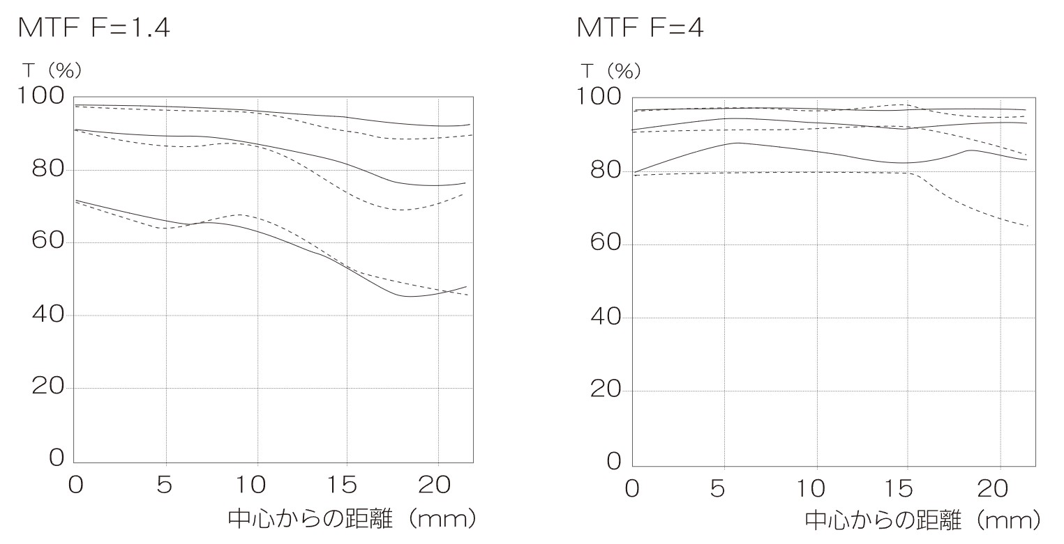

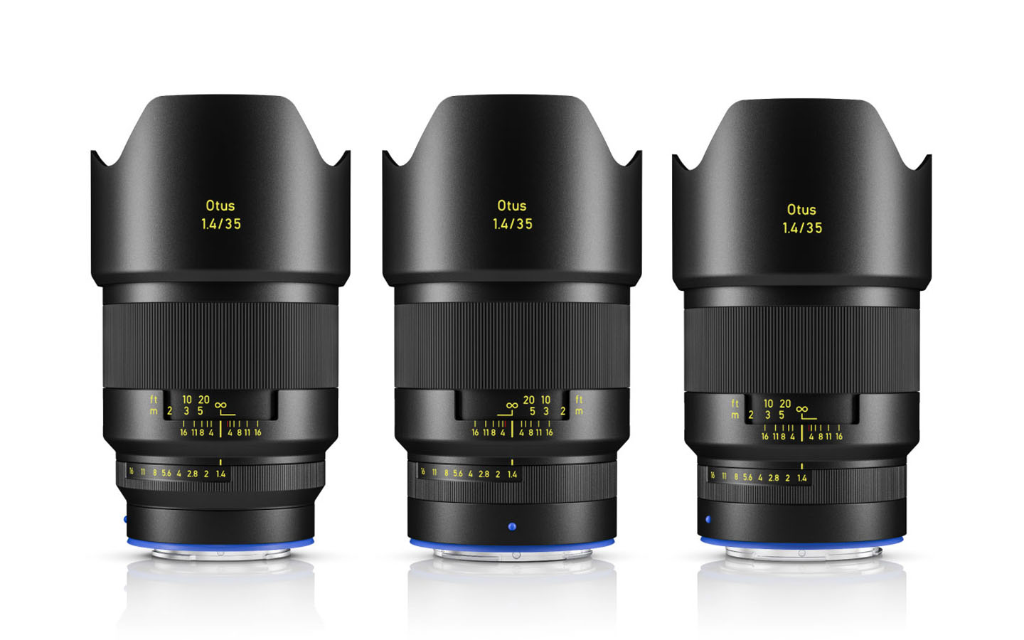

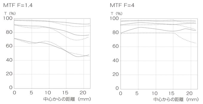

Kolejna z dzisiejszych premier to uzupełniający obecne już na rynku modele 50 i 85 mm pełnoklatkowy Zeiss Otus ML 35 mm f/1.4. Będzie oferowany z bagnetami Canon RF, Nikon Z i Sony E.
Tak prezentują się dane techniczne nowego obiektywu:
  • Ogniskowa: 35 mm,
  • Światłosiła: f/1.4,
  • Pole widzenia: 63.7°,
  • Ostrość od: 0.3 m,
  • Maksymalne powiększenie: 1:5.5,
  • Maksymalna wartość przysłony: 16,
  • Liczba listków na przysłonie: 10,
  • Mechanizm ustawiania ostrości: MF,

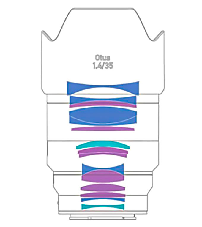

  • Konstrukcja: 15 elementów / 11 grup (2 elementy asferyczne, 7 elementów ze szkła o częściowej anomalnej dyspersji),
  • Rozmiar filtra: 67 mm,
  • Dostępne mocowania: Canon RF, Nikon Z, Sony E,
  • Wymiary: 95.7 × 77.4 mm,
  • Waga: 698 g.

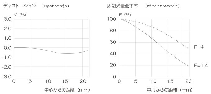

    Ciekawie, czy te % winietowania to ilość światła docierającego do matrycy (wielkość liniowa), czy logarytmiczna odpowiedź sensora. Obawiam się, że to drugie i będzie ~2 EV winiety na f/4.

  20. PDamian
    PDamian 24 lutego 2026, 15:10
  21. PDamian
    PDamian 24 lutego 2026, 15:14
    W Plena na prawie całą wysokość matrycy mamy pole o winietowaniu -0,14
    a w GM -0,48.
