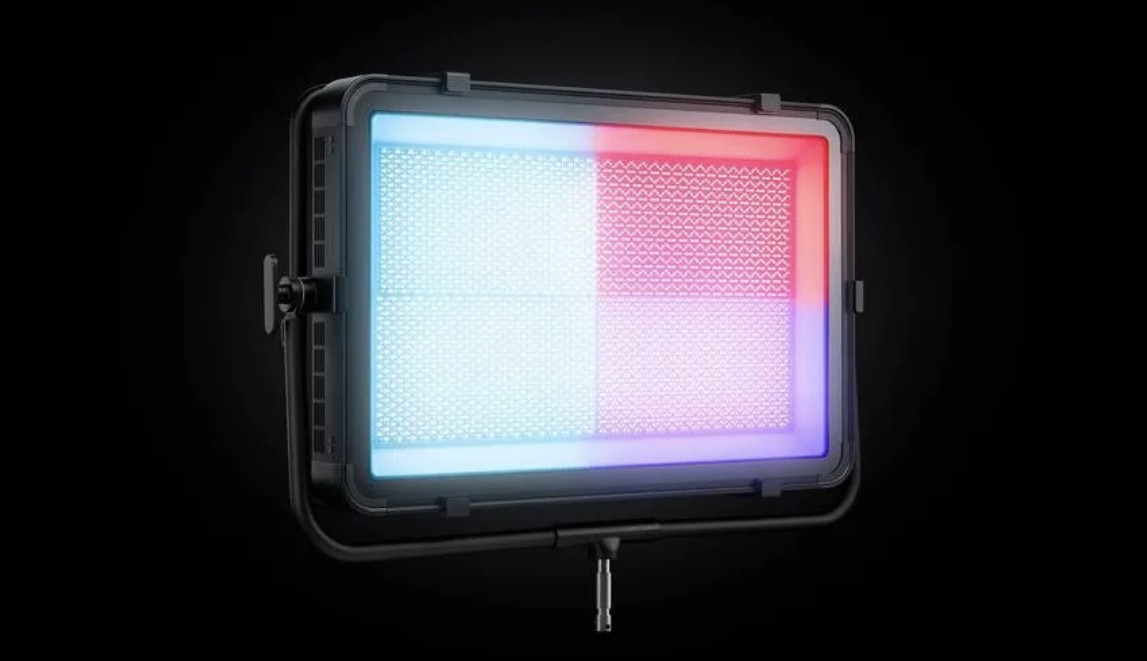

Firma Profoto zaprezentowała lampę ProPanel 3x2. Jest to panel LED o regulowanej w pełnym zakresie barwie światła, wyróżniający się mocą wynoszącą aż 2 kW oraz równie imponującą ceną.

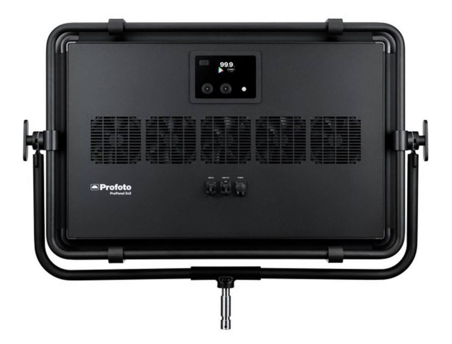

Co ciekawe, nowa lampa, mimo tak dużej mocy, nie korzysta z balastu, czyli z osobnego zasilacza, i jest w pełni zintegrowaną konstrukcją. Waży przy tym 27 kg, co jak na oferowane parametry jest dobrym wynikiem. Pomimo obecności aktywnego chłodzenia, całość oferuje stopień zabezpieczeń przed kurzem i wodą na poziomie IP 65, a pracę z lampą ma ułatwić autorski system szybkiego mocowania akcesoriów i modyfikatorów światła.

Łączność i sterowanie:
- DMX/RDM, CRMX, Profoto Air, Profoto AirX,
- DMX: 5-pinowe wejście / wyjście XLR, zintegrowane,
- CRMX: do 100 m,
- Bluetooth: do 100 m,
- Radio Profoto Air: do 100 m,
- Port serwisowy USB-C.
