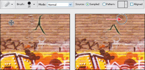

    2. Z przybornika wybierz narzędzie Healing Brush (Pędzel korygujący) (Podstawowa korekta fotografii - Korzystanie z narzędzi Healing Brush (Pędzel korygujący) i Patch (Łatka)), ukryte pod narzędziem Spot Healing Brush (Punktowy pędzel korygujący) (Podstawowa korekta fotografii - Korzystanie z narzędzi Healing Brush (Pędzel korygujący) i Patch (Łatka)).
    3. Na pasku opcji kliknij strzałkę rozwijającą panel z predefiniowanymi ustawieniami pędzla i zdefiniuj pędzel o średnicy 25 px (25 piks). Kliknij poza panelem, aby go zamknąć. Następnie sprawdź, czy pozostałe opcje na pasku są ustawione domyślnie: Mode (Tryb) jako Normal (Zwykły), Source (Źródło) jako Sampled (Próbka), pole Aligned (Wyrównany) niezaznaczone.
    4. Przytrzymaj wciśnięty klawisz Alt (Windows) lub Option (Mac OS) i pobierz próbkę, klikając ścianę na lewo od pęknięcia. Zwolnij klawisz Alt (Option).
    5. Kliknij tuż nad pęknięciem i wykonaj krótkie pociągnięcie pędzlem.
W trakcie malowania ślady pędzla wyglądają jakby kolory próbki nie zostały właściwie dobrane, co może w pierwszej chwili być zaskakujące. Jednak po zwolnieniu przycisku myszy wszystkie pociągnięcia harmonijnie wtapiają się w powierzchnię ściany.
    6. Zamaluj krótkimi pociągnięciami od góry do dołu resztę pęknięcia, aż całe zniknie.

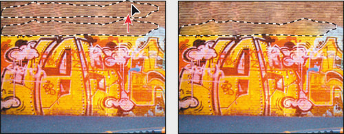

Narzędzie Patch (Łatka) łączy w sobie zaznaczanie narzędziem Lasso z możliwościami mieszania kolorów narzędzia Healing Brush (Pędzel korygujący). Najpierw zaznaczamy obszar, który zostanie użyty jako źródło (obszar, z którego zostanie pobrana próbka) lub miejsce przeznaczenia (obszar naprawiany). Następnie przeciągamy ramkę zaznaczenia nad inny fragment obrazu. Po zwolnieniu przycisku myszy program dokona retuszu. Ramka pozostaje aktywna nad naprawianym fragmentem, gotowa do ponownego przeciągnięcia nad inny obszar wymagający załatania (jeśli zaznaczona jest opcja Destination [Katalog docelowy]) lub nad inne miejsce próbkowania (jeśli zaznaczona jest opcja Source [Źródło]).
W poniższym ćwiczeniu użyjemy łatki do usunięcia czarnych i białych napisów widocznych nad kolorowym graffiti.
    1. Wybierz z przybornika narzędzie Patch (Łatka) (Podstawowa korekta fotografii - Korzystanie z narzędzi Healing Brush (Pędzel korygujący) i Patch (Łatka)), ukryte pod narzędziem Healing Brush (Pędzel korygujący) (Podstawowa korekta fotografii - Korzystanie z narzędzi Healing Brush (Pędzel korygujący) i Patch (Łatka)).
    2. Sprawdź, czy na pasku opcji zaznaczona jest opcja Source (Źródło).
    3. Przeciągnij kursor wokół czarnych napisów, aby zaznaczyć obszar, na którym występują, po czym zwolnij przycisk myszy.

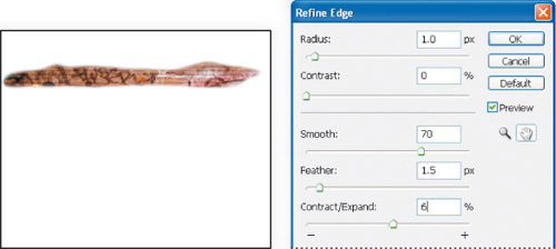

    4. Wybierz polecenie Select/Refine Edge (Zaznacz/Popraw krawędź). W oknie dialogowym tego polecenia ustaw następujące wartości:
    • Radius (Promień) na 1,0,
    • Contrast (Kontrast) na 0,
    • Smooth (Gładki) na 70,
    • Feather (Wtapianie) na 1,5,
    • Contract/Expand (Zawężanie/rozszerzanie) na 6.
    5. Kliknij OK.
Okno dialogowe Refine Edge (Popraw krawędź) umożliwia precyzyjne modyfikowanie zaznaczenia. Tym razem użyliśmy go w celu utworzenia płynnego przejścia od obszaru łatanego do czystego.

    6. Przeciągnij ramkę zaznaczenia nad czysty fragment ściany.
Podczas przeciągania wewnątrz pierwotnej ramki zaznaczenia widoczne są te same piksele, jakie znajdą się w przeciąganej ramce. Po zwolnieniu przycisku myszy kolor zaznaczonego obszaru (ale nie jego tekstura) powraca do swojego pierwotnego schematu kolorów. W naszym przykładzie łata przejmuje pewne barwy z tej części ściany, która jest pokryta kolorowym graffiti.
    7. Utwórz nową ramkę zaznaczenia wokół kolejnych napisów i przeciągnij ją nad czystą powierzchnię ściany. Dla wszystkich łat pozostaw te same ustawienia funkcji Refine Edge (Popraw krawędź). Usuń w ten sposób wszystkie napisy, a także otwory w cegłach, widoczne na lewo od głowy dziewczynki.
