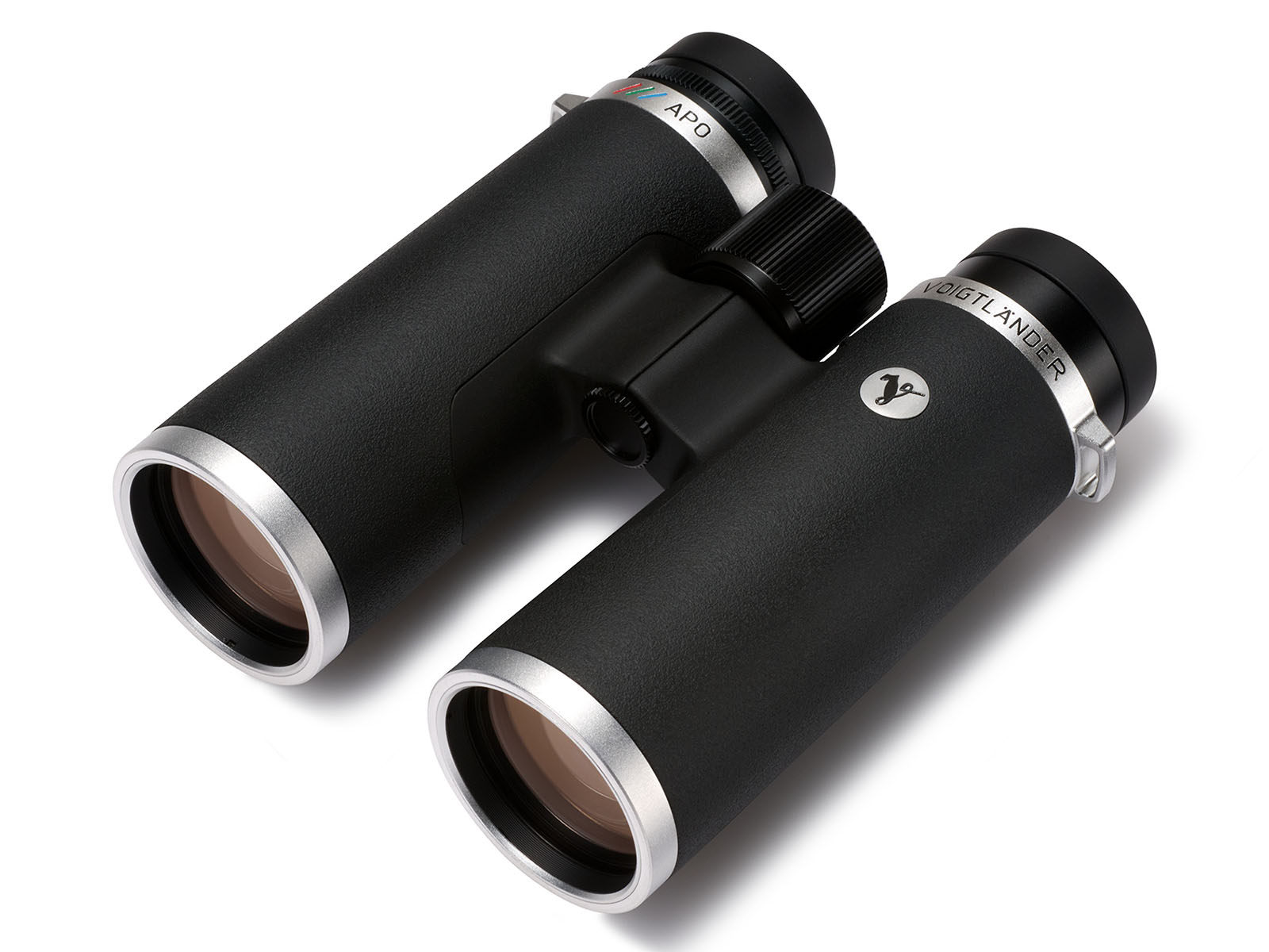

Firma Voigtländer zaprezentowała linię lornetek Vienna. W jej skład wchodzi sześć modeli o parametrach 8x25, 10x25, 8x32, 10x32, 8x42 oraz 10x42.
Poniżej zamieszczamy dane techniczne wszystkich nowości. Ich specyfikacje są również dostępne w naszej bazie. Warto na wstępie także dodać, że wszystkie nowe instrumenty noszą oznaczenie APO i według deklaracji producenta oferują transmisję na poziomie 90%. Wszystkie są także wypełnione azotem i odporne na zanurzenie w wodzie do głębokości 1 m na maksymalnie 30 minut. Spełniają też klasę ochrony IP67.

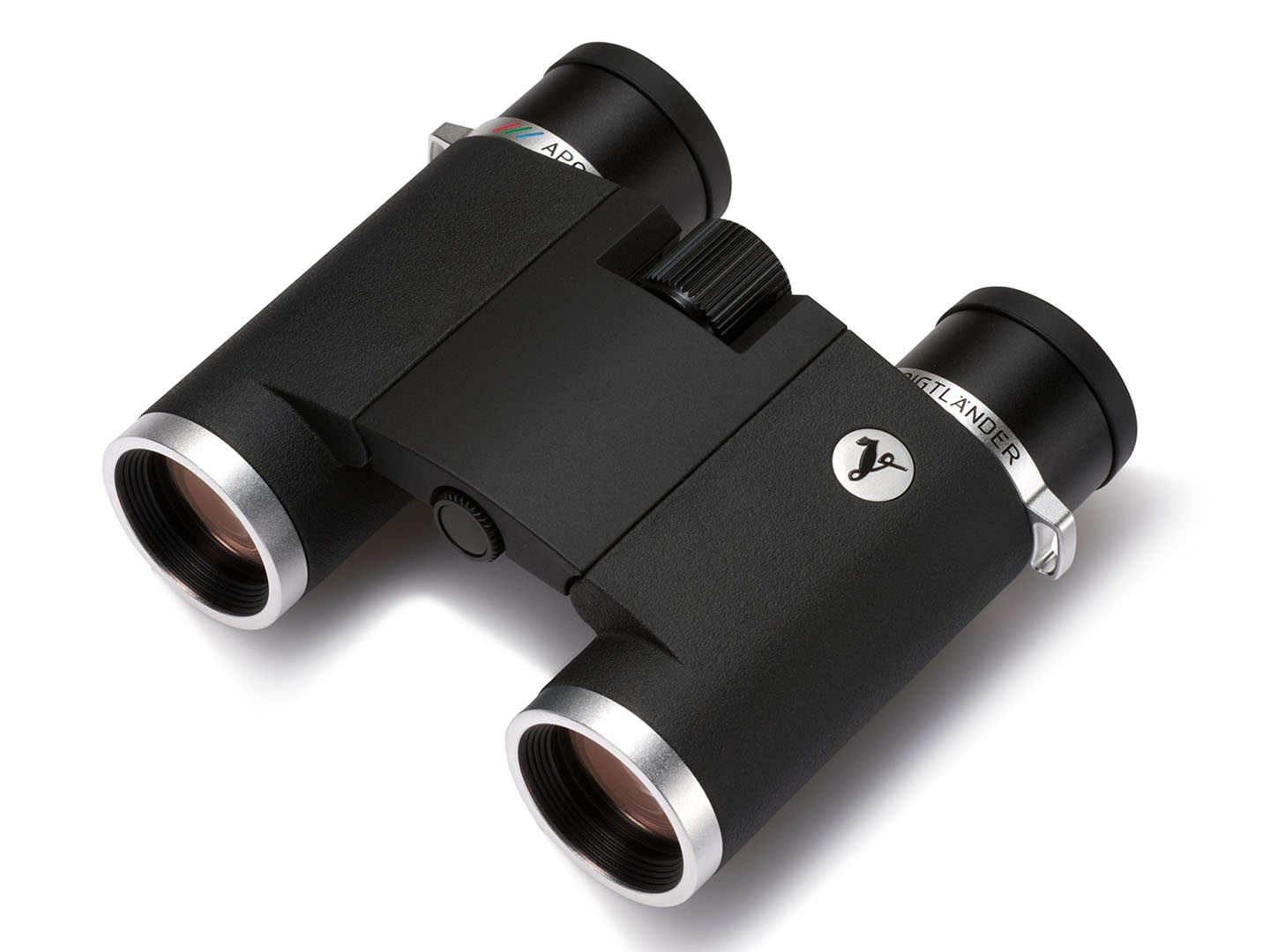

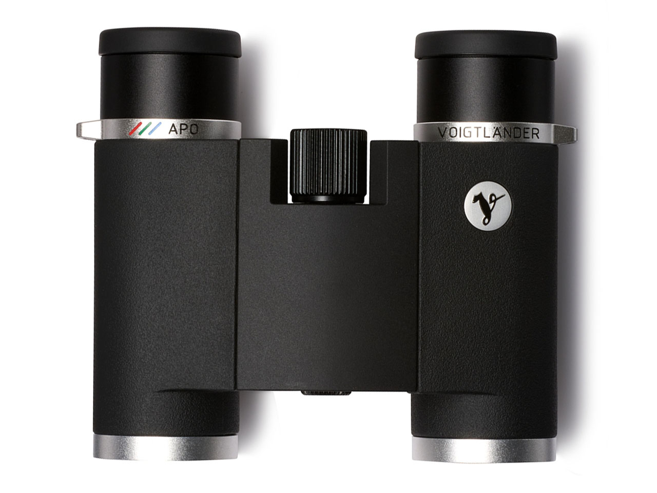

Voigtländer Vienna 8x25 APO
- Średnica obiektywu [mm]: 25,
- Powiększenie [x]: 8,
- Pole widzenia kątowe: 7.8°,
- Pole widzenia liniowe [m/m]: 136,
- Źrenica wyjściowa [mm]: 3.1,
- Odstęp źrenicy [mm]: 19,
- Minimalna ostrość [m]: 1.8,
- Sprawność zmierzchowa: 14.14,
- Jasność względna: 9.6,
- Pryzmaty: dachowe,
- Wymiary [mm]: 103 × 121.5 × 44 mm,
- Waga [g]: 340.

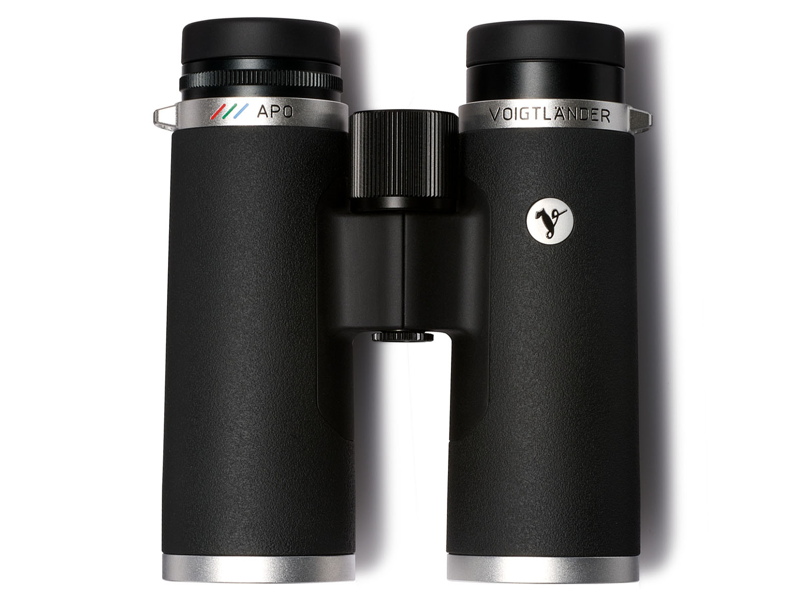

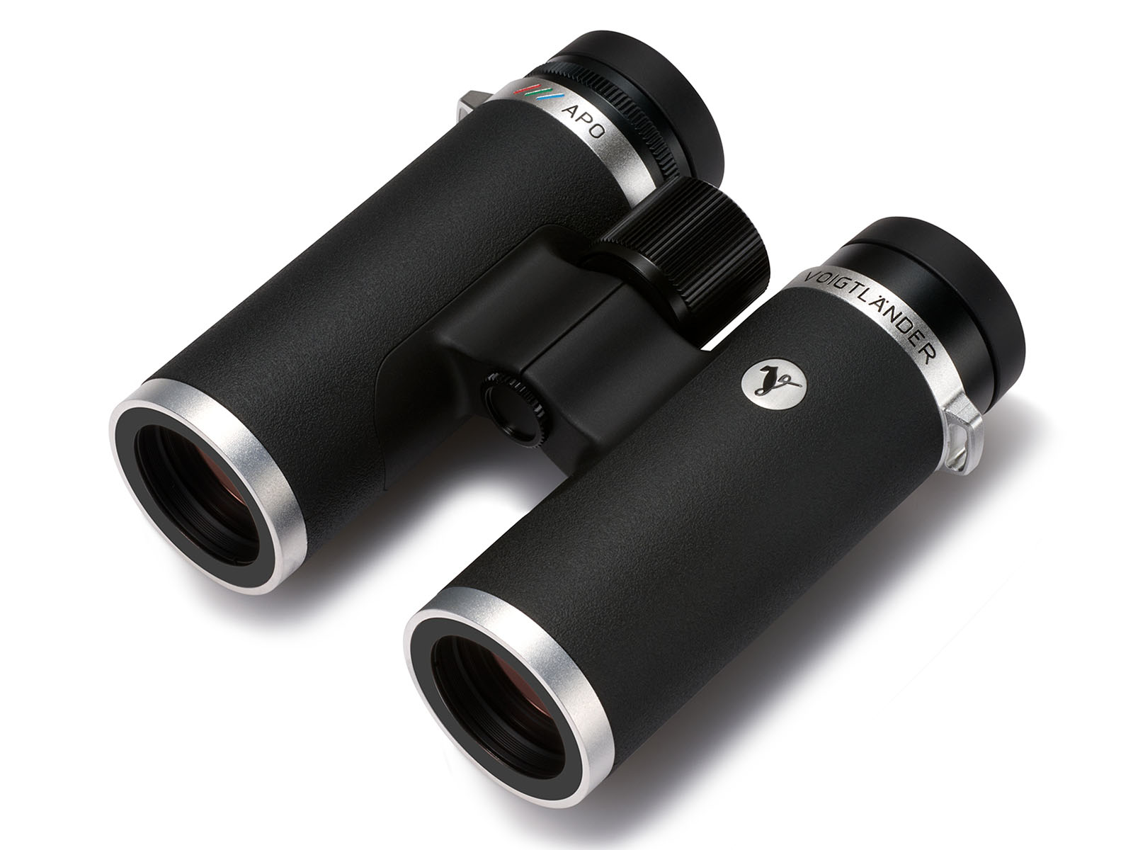

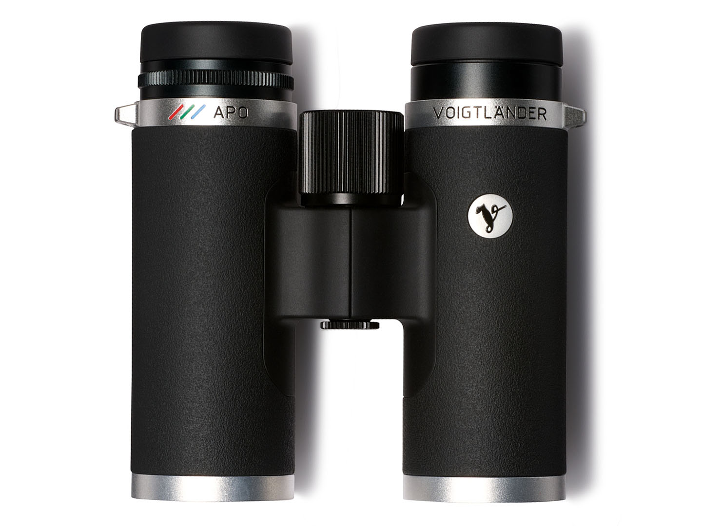

Voigtländer Vienna 8x32 APO
- Średnica obiektywu [mm]: 32,
- Pole widzenia kątowe: 8.5°,
- Pole widzenia liniowe [m/m]: 149,
- Źrenica wyjściowa [mm]: 4,
- Odstęp źrenicy [mm]: 18.5,
- Minimalna ostrość [m]: 2,
- Sprawność zmierzchowa: 16,
- Jasność względna: 16,
- Wymiary [mm]: 128.5 × 128.5 × 48 mm,
- Waga [g]: 640.

Pola widzenia modeli 25 mm i 32 mm ładne, ale masa jak na takie rozmiary spora.
@ryszardo
Masz rację, ale dobre soczewki niestety sporo ważą (bo korpus nie wygląda na masywny). Sam mam porządnego Nikona
i pomimo jeszcze większej wagi (935 g) nie żałuję zakupu. Jakość obrazu rewelacyjna! Coś za coś.
Ładnie to wygląda. 8x25 z takim polem można nawet już uznać za normalną lornetkę. Natomiast pola 32jek naprawdę świetne.

Parametry tych lornetek są dość podejrzane
seria najmniejsza - pole 8x25 jest sporo większe (7,8°) niż. np victory pocket 8x25
seria średnia 8x32 z 8,5" polem to wynik na poziomie NL-ki
seria duża x42 ma za to dość normalne pola 8,1" oraz 6,5"
skąd w takim razie takie różnice pomiędzy seriami rozmiarowymi?
Sądząc po cenach to jakiś brandowany chińczyk
@photopolis
Słaby jest ten Twój research...
Dla mnie parametry nie są podejrzane. Wszystkie te lornetki są duże i ciężkie w swojej klasie. Popatrz na obiektywy na zdjęciu 8x32: wyraźnie mniejsze od obudowy. Mieli więc miejsce na szerokokątne okulary.
Masa 640 g jest porównywalna z lekkimi 8x42. Zeiss SF 8x32 ma większe pole i jednocześnie jest lżejszy. NL 8x32 to dla mnie dziwny twór, bo mimo dużej w swojej klasie masy i rozmiarów pole widzenia ma sporo mniejsze od modelu 8x42 i już nie robi takiego wrażenia.
Porównanie 8x25 z Zeissem też nie szokuje. VP ma trochę mniejsze pole, ale idealnie ostre po sam brzeg i do tego jest 50 g lżejszy.
