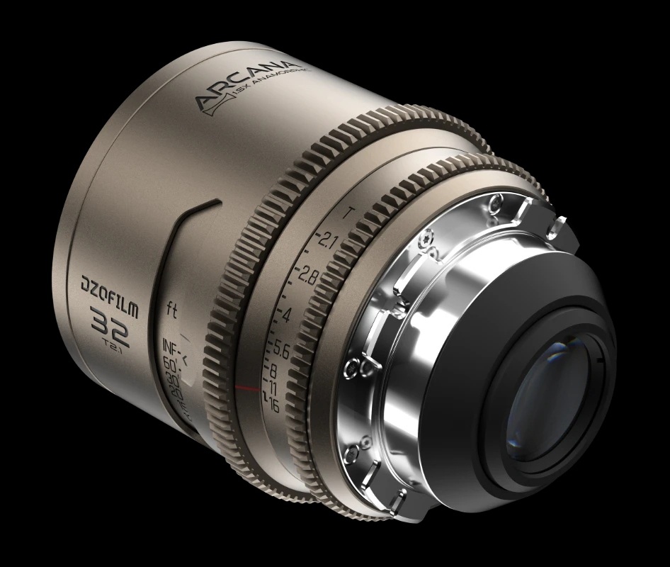

Firma DZOfilm zaprezentowała składający się z trzech modeli zestaw filmowych obiektywów anamorficznych 1.5x. Kryją one sensory pełnoklatkowe i wyróżniają się niewielkimi rozmiarami i wagą.
Producent chwali się, że obiektywy co prawda ściskają obraz o czynnik 1.5x, ale wygląd nieostrości, jakie generują, jest bliższy temu, co oferują anamorfiki 2.0x. Jest to możliwe dzięki zastosowaniu nietypowego rozwiązania, jakim jest przysłona o owalnym kształcie.
DZOfilm Arcana
Redukcja współczynnika ściskania obrazu pozwoliła z kolei na znaczące odchudzenie zestawu Arcana. Wszystkie należące doń obiektywy mierzą 80 × 80 mm i ważą między 695 a 709 g, co powinno umożliwić ich wymianę bez konieczności powtórnego wyważania gimbala czy steadicamu.

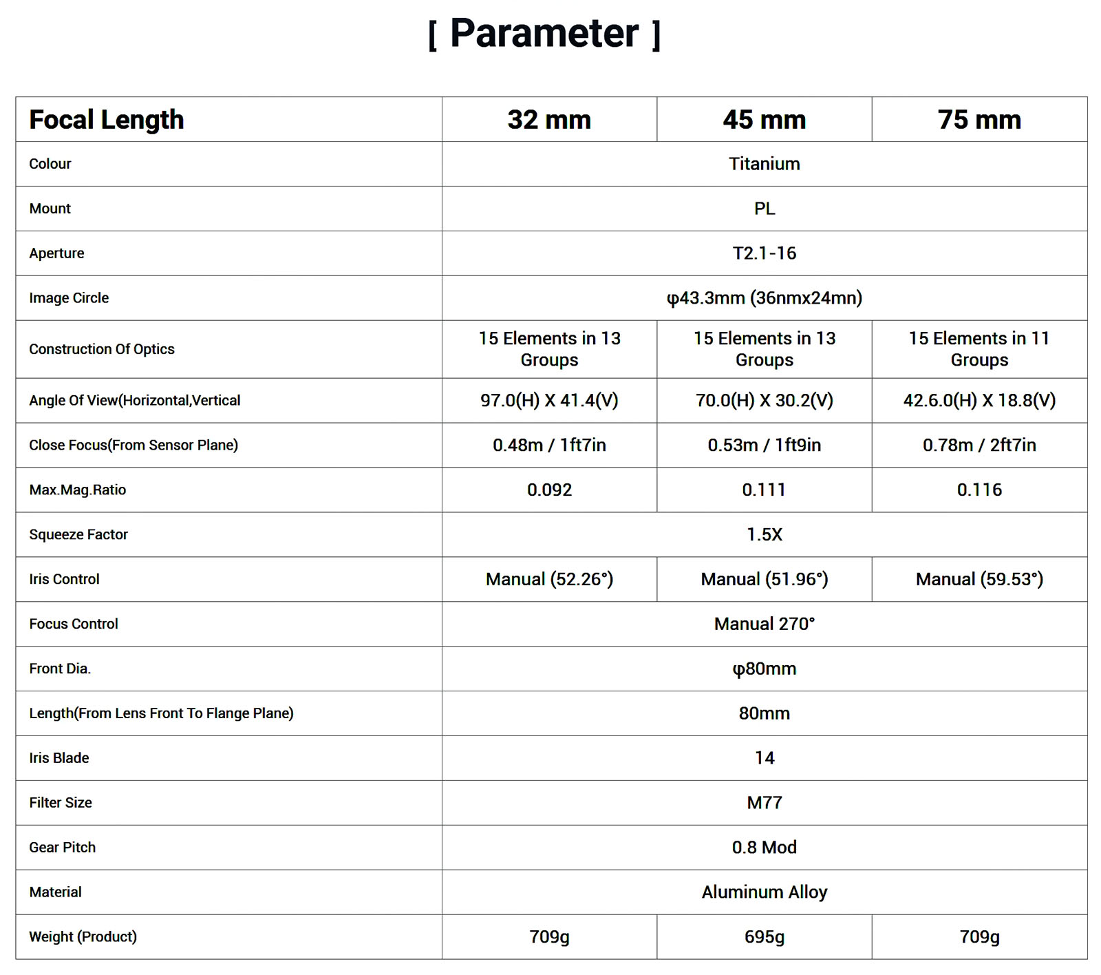

Pomimo niewielkich rozmiarów, wszystkie modele kryją sensory pełnoklatkowe 36 × 24 mm. Ich ogniskowe i wartości transmisji prezentują się następująco:
  • 32 mm T2.1.
  • 45 mm T2.1.
  • 75 mm T2.1.
DZOfilm Arcana
Przy okazji przypominamy, że w przypadku obiektywów anamorficznych pole widzenia w pionie jest takie, jak wynika z ogniskowej i proporcji boków matrycy, natomiast pole widzenia w poziomie jest takie, jak obiektywu klasycznego o ogniskowej podzielonej przez współczynnik ściskania, tu wynoszący 1.5x. Czyli omawiane modele w poziomie mają pole widzenia jak obiektywy, odpowiednio: 21.3 mm, 30 mm oraz 50 mm.
