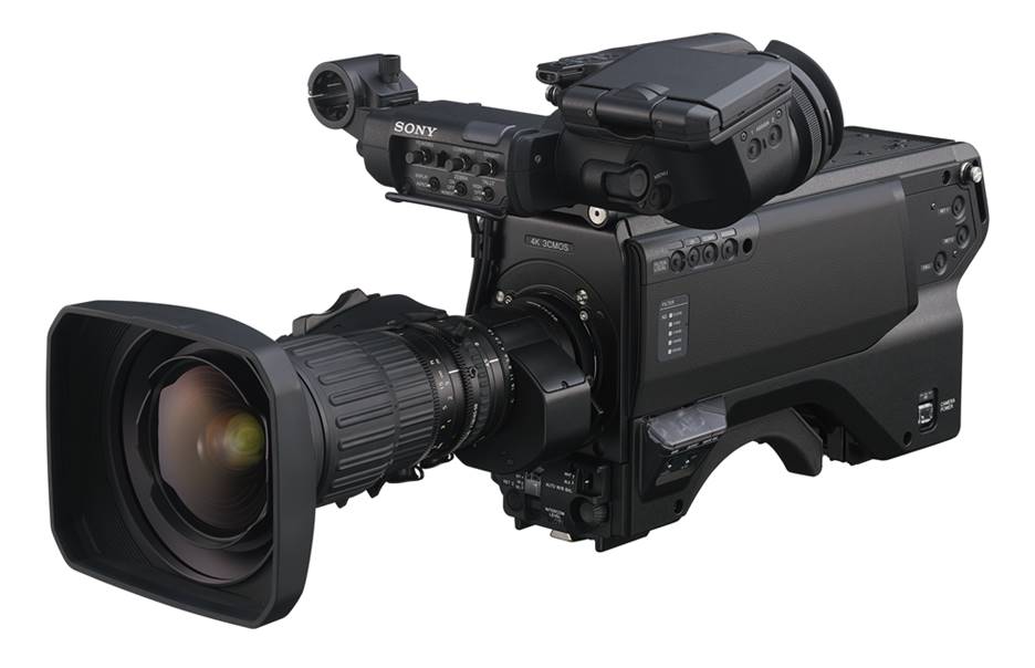

Sony Electronics wprowadzi na rynek pięć torów kamerowych serii R, a także jednostkę sterującą kamerą HDC‑3200R i opcjonalną płytą 3D LUT.
Sony Electronics wprowadza na rynek nowe tory kamerowe – Serię R
Pięć nowych modeli charakteryzuje się lepszą jakością obrazu i większymi możliwościami rozbudowy systemu
Sony Electronics wprowadzi na rynek nową serię pięciu torów kamerowych: HDC‑5500R, HDC‑5500RV, HDC‑3500R, HDC‑3500RV – jako serię R – wraz z jednostką sterującą kamerą HDC‑3200R i opcjonalną płytą 3D LUT HKCU-LUT351. Seria R poprawia jakość obrazu dzięki trzem przetwornikom CMOS 4K 2/3” z funkcją globalnej migawki i zapewnia możliwość rozbudowy systemu do wysokiej jakości produkcji na żywo w 4K i HDR, oferując jednocześnie kompatybilność i wspólną obsługę w całej serii. Modele te dziedziczą cechy wieloformatowych torów kamerowych serii HDC-5000 i HDC-3000, w tym wysokiej jakości rejestrację obrazu w rozdzielczości 4K, szerszy zakres dynamiki oraz brak zniekształceń typu rolling shutter, a modele HDC-5500RV i HDC-5500R obsługują również nagrywanie w rozdzielczości 4K z dużą liczbą klatek na sekundę, transmisję UHB (Ultra High Bitrate) oraz 12G-SDI.
Seria R ma zostać zaprezentowana na targach NAB Show 2026 (National Association of Broadcasters) w Las Vegas w dniach 19–22 kwietnia 2026 r., a jej dostępność planowana jest na lato 2026 r.
Ulepszona funkcjonalność obrazowania
Kamery serii R umożliwiają wybór czułości w zależności od warunków, jednocześnie ograniczając prześwietlenie bieli poprzez utrzymanie równowagi między czułością a zakresem dynamicznym Jest to możliwe dzięki doskonałemu stosunkowi sygnału do szumu wynoszącemu -64 dB, który minimalizuje wpływ na jakość obrazu2 . Umożliwia to bardziej naturalne i trójwymiarowe rejestrowanie obrazu na stadionach na świeżym powietrzu, gdzie występuje mieszanka światła słonecznego i cieni, a także w salach koncertowych o trudnym oświetleniu.
Modele HDC-3500R, HDC-3500RV i HDC-3200R można podłączyć do jednostek sterujących kamerami po zainstalowaniu nowo wprowadzonej karty opcjonalnej HKCU-LUT351, umożliwiając pracę z tabelami 3D LUT, które pozwalają na bardziej zaawansowaną regulację kolorów. Model HDC-3200R obsługuje teraz tryby szerokiej gamy kolorów S-Gamut3 i S-Gamut3.Cine, które są stosowane w seriach HDC-5000 i HDC-3500, co pozwala na bardziej precyzyjne dopasowanie kolorów podczas pracy z wieloma kamerami różnych modeli.
Elastyczne funkcje transmisji
Seria R oferuje ulepszone funkcje transmisji, umożliwiające bardziej elastyczną konfigurację systemu. Modele HDC-5500R i HDC-5500RV obsługują teraz transmisję zbiorczą za pomocą dwóch linii 1,5G SDI2 . Modele HDC-3500R i HDC-3500RV obsługują nową metodę transmisji HB+, umożliwiającą transmisję wideo i prompter za pomocą jednej linii 3G SDI lub dwóch linii 1,5G SDI 3. Dzięki wykorzystaniu transmisji wideo możliwe jest przesyłanie sygnałów z różnych urządzeń wideo przy użyciu istniejących kabli światłowodowych, co pozwala na bardziej wydajną konfigurację systemu.
W przypadku transmisji promptera, dzięki wykorzystaniu dwóch linii 1,5G SDI, możliwa jest jednoczesna transmisja obrazu na antenie oraz materiału z wielu monitorów, co pozwala operatorowi kamery sprawdzić ujęcia z innych kamer bez konieczności zwiększania liczby kabli SDI. Zmniejsza to nakład pracy związany z okablowaniem, ułatwiając bardziej wydajną realizację obrazu.
Ponadto model HDC-3200R obsługuje teraz łącze sieciowe o maksymalnej przepustowości 1 Gb/s. Wykorzystując kabel światłowodowy między kamerą a jednostką CCU, można przesyłać sygnały, takie jak sygnały z trackerów kamer i teleprompterów IP, co pozwala na bardziej wydajną konfigurację systemu.
Ulepszona obsługa
Modele HDC-5500R, HDC-5500RV, HDC-3500R i HDC-3500RV są standardowo wyposażone w mechanizm przesuwny do dużego wizjera, który może pomieścić 7,4-calowy kolorowy wizjer OLED HDVF-EL760 (już dostępny na rynku). Pozwala to na zamocowanie wizjera w dowolnej pozycji, umożliwiając stabilizację poprzez umieszczenie wizjera bliżej osi obrotu statywu. W środowiskach, w których odległość między operatorem a korpusem kamery jest ograniczona, wizjer można przesunąć do przodu, aby zachować wygodną odległość oglądania, co zapewnia większą funkcjonalność.
Ponadto najnowszy panel obsługi interkomu, stosowany wcześniej w modelach HDC-5500V i HDC-3500V, zostanie również zastosowany w modelach HDC-5500R, HDC-5500RV, HDC-3500R i HDC-3500RV. Pozwala to na ujednolicenie obsługi w środowiskach realizacji obrazu, w których występują różne modele.
Najważniejsze cechy poszczególnych modeli z serii R
Cechy wspólne dla wszystkich modeli
  • Ulepszone funkcje obrazowania2
  • Nowa obsługa magistrali wideo z dwoma liniami 1,5G SDI2
  • Ujednolicenie panelu obsługi interkomu oraz nowa obsługa standardowego mechanizmu przesuwnego wizjera w modelu HDC-5500R
  • Nowa obsługa transmisji HB+, umożliwiająca transmisję wideo za pomocą jednej linii 3G SDI i dwóch linii 1,5G SDI, a także transmisję z telepromptera3
  • Ujednolicenie panelu obsługi interkomu oraz nowa obsługa standardowego mechanizmu przesuwnego wizjera w modelu HDC-3500R
HDC-3200R
  • Nowa obsługa łącza sieciowego o przepustowości do 1 Gb/s
  • Nowa obsługa S-Gamut3/S-Gamut3.Cine, rozszerzająca obsługiwany zakres kolorów
Więcej informacji na temat obecności firmy Sony na targach NAB Show można znaleźć na stronie https://pro.sony/nab. Najnowsze wiadomości i aktualności dotyczące mediów i rozrywki od firmy Sony można znaleźć na stronie https://www.sony.eu/presscentre/news lub śledząc Sony Professional w mediach społecznościowych: LinkedIn, Twitter, Facebook, Instagram, YouTube.
1 Kompatybilne moduły sterujące kamerą to „HDCU-3500R” i „HDCU-3500” (już dostępne). Model „HDCU-3100” nie jest kompatybilny.
2 Obsługa tej funkcji jest planowana w aktualizacji przewidzianej na grudzień 2026 r.
3 Wymagane jest podłączenie do urządzenia „HDCU-3500R"
