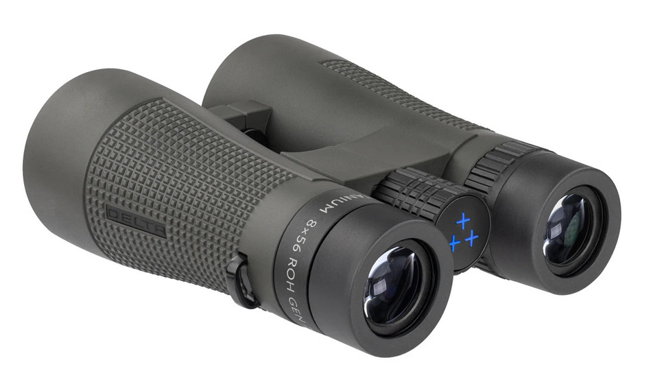

Delta Optical zaprezentowała właśnie nową odsłonę nocnych lornetek z serii Titanium ROH charakteryzujących się obiektywami o średnicy 56 mm. Podobnie jak poprzednio mamy tutaj modele 8x56, 10x56 i 12x56, dodatkowo nowa generacja została uzupełniona o parametry 16x56.
Wszystkie lornetki mają pryzmaty ułożone w dachowym systemie Schmidta-Pechana. Ich obudowy są wodoodporne i wypełnione azotem (klasa IPX7).
Wszystkie lornetki charakteryzują się bardzo dużymi odstępami źrenicy (20-24 mm) oraz zaskakująco małym minimalnym dystansem ustawiania ostrości (od 1.5 do 1.8 metra w zależności od modelu). Pola widzenia okularów rosną wraz z rosnącym powiększeniem, by osiągnąć imponującą wartość ponad 80 stopni dla modelu 16x56.
