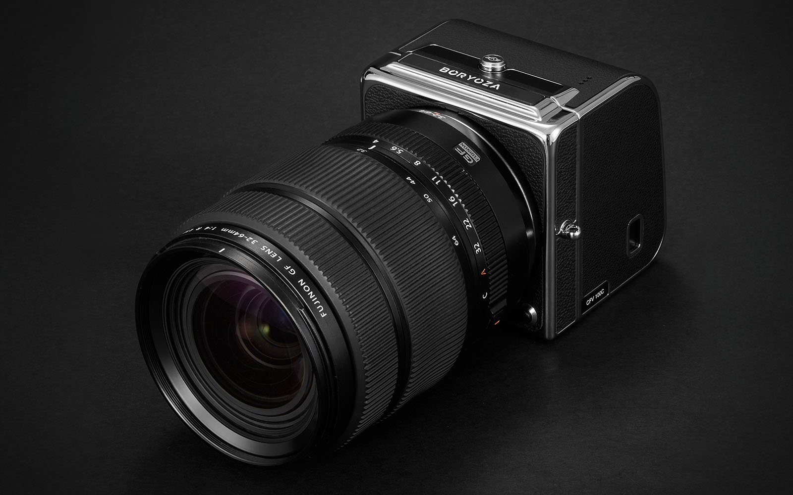

Boryoza GTV-100 to adapter pozwalający podłączać obiektywy systemu Fujifilm G do korpusów Hasselblad X, a właściwie to do ich tylnych ścianek z rodziny CFV.

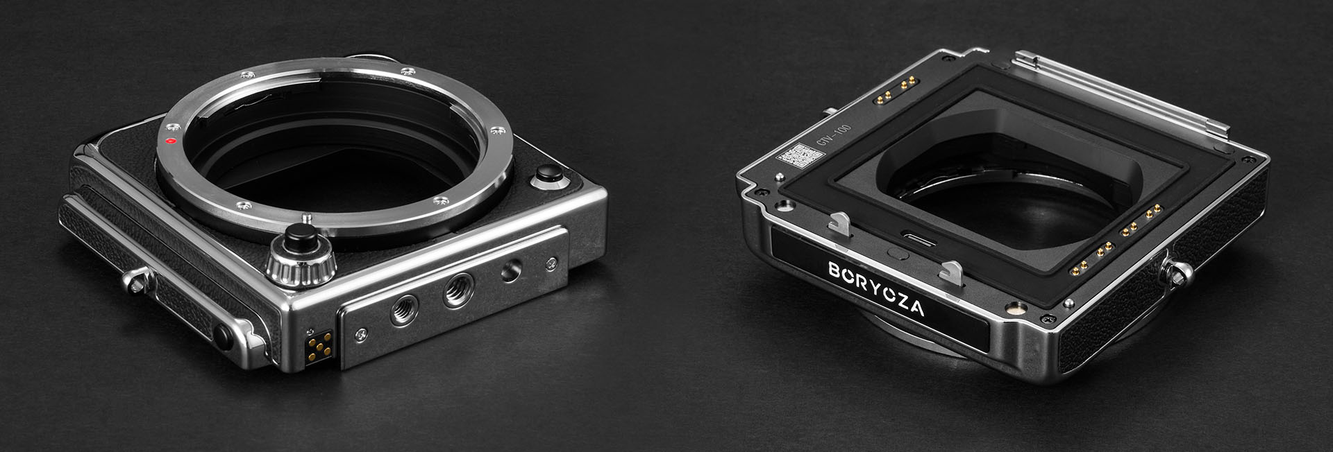

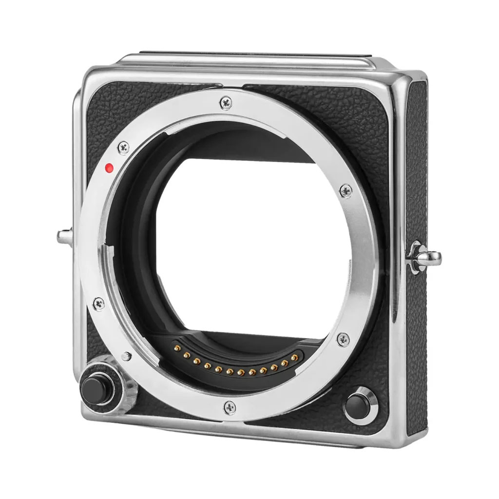

W związku z modułową budową aparatów Hasselblad X omawiane tu akcesorium nie tyle jest prostym adapterem, co wręcz częścią korpusu, wyposażoną w wiele styków i własne elementy sterujące oraz ważączą ponad 200 g. Zawiera też w środku nieco elektroniki, dzięki czemu w zaadaptowanych obiektywach można korzystać z autofokusa czy też układu stabilizacji optycznej.
Adapter jest kompatybilny ze ściankami Hasselblad CFV 100C oraz CFV II 50C. Nie rozwiązuje on jednak pewnego dość istotnego problemu. Otóż obiektywy systemu Hasselblad X są wyposażone w migawkę centralną, a obiektywy Fujifilm G – nie. Po zaadaptowaniu do dyspozycji użytkowników pozostaje zatem jedynie migawka elektroniczna, której użycie w niezbyt szybkich sensorach średnioformatowych najprawdopodobniej przełoży się na spore problemy ze zjawiskiem rolling shutter i uniemożliwi korzystanie z lamp błyskowych.
