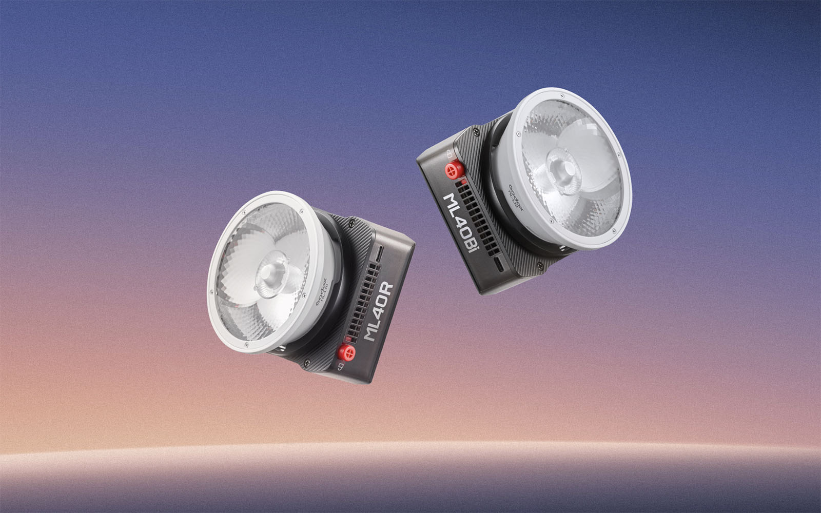

Oferta marki Godox powiększyła się o dwie nowe lampy LED wyróżniające się kompaktowymi rozmiarami i wbudowanymi bateriami. Są dostępne w wersji z regulacją temperatury barwowej (Bi) oraz RGB (R).
Co ciekawe, producent z jakiegoś powodu postanowił nie ujawniać mocy nowych lamp, choć wydawać by się mogło, że to dość fundamentalny parametr. Zamiast tego w specyfikacji znajdziemy informację, że oba urządzenia można ładować z mocą do 60 W oraz że ich wbudowane baterie o pojemności 34.848 Wh wystarczają na około 42 minuty pracy z pełną mocą. Odrobina matematyki pozwala w tym miejscu stwierdzić, że owa „pełna moc” to ok. 50 W, co z kolei rodzi pytania o sens stosowania liczby 40 w nazwie urządzeń, sugerującej tym samym jednostki 40-watowe.

Kalkulacja Wam się nie zgadza, bo konwersja prądu akumulator > LED, nie ma 100% sprawności, te 40W z nazwy ma zdecydowanie większą szansę na realność.
+ wiatraczek, + łączność ze smartfonem. I jw. im większe obciążenie prądowe akumulatora tym niższa realna pojemność.
