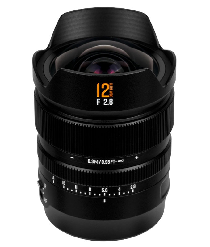

Seria chińskich premier po zakończonych w poniedziałek targach P&E w Pekinie trwa. Kolejna nowość to ultraszerokokątny pełnoklatkowy obiektyw Brightin Star AF 12 mm f/2.8.
Nowy instument to konstrukcja rektalinearna, a zatem zachowująca linie proste. Producent chwali się przy tym, że na etapie projektowania starano się ograniczyć do minimum dystorsje, co w obiektywie o polu widzenia wynoszącym 122.5° zapewne jest sporym wyzwaniem.
Dane techniczne nowości prezentują się następująco:
  • Ogniskowa: 12 mm,
  • Światłosiła: f/2.8,
  • Pole widzenia: 122.5°,
  • Ostrość od: 0.3 m,
  • Maksymalna wartość przysłony: 16,
  • Liczba listków na przysłonie: 7,
  • Mechanizm autofokusa: STM,

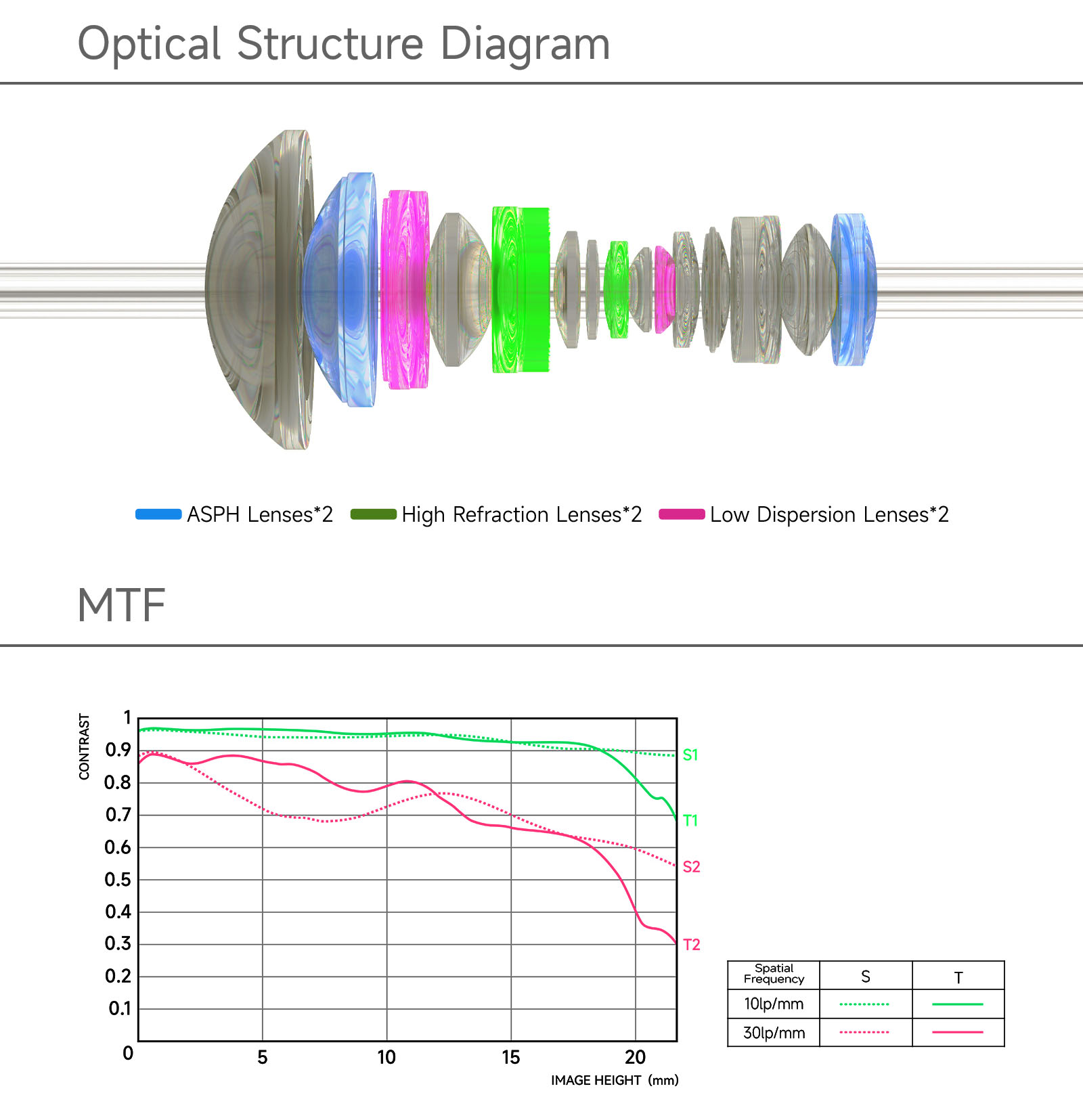

  • Konstrukcja: 15 elementów / 11 grup
    (2 elementy ze szkła ED, 2 elementy ze szkła HR, 2 elementy asferyczne),
  • Rozmiar filtra: brak możliwości stosowania filtrów nakręcanych,
  • Dostępne mocowania: Nikon Z, Sony E,
  • Wymiary: 96.6 × 70 mm,
  • Waga: 499 g.
