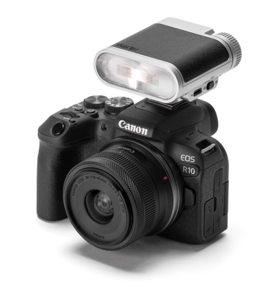

  1. GreDi_PL
    GreDi_PL 25 maja 2026, 17:32
    Moc błysku 24 Ws
    Liczba przewodnia 12 (ISO 100) - chyba 12
    350 błysków na full power
    Z oficjalnej dystrybucji 275,00 zł
    No i jest cute.
    Ale nie moja Ci ona ;-)
    Jak się nie da odbić światła od sufitu, to trochę słabo.
