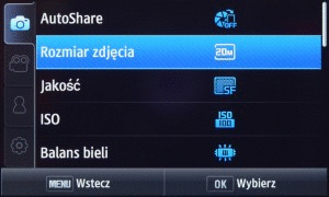

Menu fotografowania:
  • AutoShare – automatyczne zapisywanie plików na smartfonie,
  • Rozmiar zdjęcia,
  • Jakość zdjęcia,
  • Czułość ISO,
  • Balans bieli,
  • Kreator obrazu,
  • Inteligentny filtr,
  • Tryb AF,
  • Obszar AF,
  • Dotykowy AF,
  • Wspomaganie MF – możliwość włączenia wspomagania ręcznego ustawiania ostrości poprzez powiększenie obrazu,
  • Focus Peaking – funkcja ułatwiająca ręczne ustawianie ostrości poprzez podświetlenie na wybrany kolor fragmentów obrazu znajdujących się w płaszczyźnie ostrości,
  • Połączenie pomiaru światła z punktem AF,
  • Tryb kadrowania (ang. Framing Mode) – czy parametry ekspozycji mają wpływać na jasność podglądu (tryb symulacji ekspozycji), czy też jest ona od nich niezależna,
  • OIS – opcje stabilizacji, jeśli dostępna w obiektywie.
  • Napęd (ang. Drive) – tryb wyzwalania migawki,
  • Tryb pomiaru światła,
  • Zakres dynamiczny – opcji zwiększające zakres tonalny: inteligentny zasięg, HDR,
  • Lampa błyskowa.
Samsung NX300 - Budowa, jakość wykonania i funkcjonalność

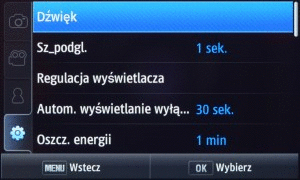

Menu ustawień:
  • Dźwięk,
  • Sz_podgl. (ang. Quickview) – czas podglądu zdjęcia po jego wykonaniu,
  • Regulacja wyświetlacza – ustawienia jasności i koloru obrazu,
  • Automatyczne wyłączanie wyświetlacza w przypadku bezczynności,
  • Oszczędzanie energii,
  • Wyświetlanie pomocy,
  • Język,
  • Data/czas,
  • Wyjście wideo,
  • Anynet+(HDMI-CEC) – sterowanie odtwarzaniem zdjęć za pomocą telewizora zgodnego z tą technologią,
  • Rozdzielczość HDMI,
  • Wyjście 3D HDMI – wybór opcji odtwarzania plików na telewizorze 3D,
  • Nazwa pliku,
  • Numer pliku,
  • Typ folderu,
  • Format,
  • informacje o urządzeniu,
  • Dwupasmowy punkt dostępu,
  • GPS (aktywne przy podłączonym module GPS),
  • Oczyszczanie czujnika,
  • Resetowanie ustawień aparatu,
  • Licencja Open source.

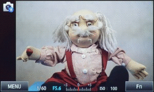

W trybie fotografowania informacje wyświetlane na ekranie zmieniamy za pomocą przycisku DISP. Informacje w poszczególnych trybach podglądu wyglądają następująco:
  • podstawowe informacje w ramce u dołu ekranu oraz punkt AF,
  • podstawowe informacje + elektroniczna poziomica,
  • dodatkowe ikony ustawień wybranych parametrów,
  • tryb użytkownika.
W trybie użytkownika mamy możliwość określenia elementów wyświetlanych na ekranie. Należą do nich ikony informacyjne, histogram, data i czas oraz skala odległości (przy korzystaniu z odpowiedniego obiektywu). Osobno w menu ustawień własnych jest opcja pozwalająca wyświetlić siatkę kadrowania (4 rodzaje), która widoczna jest w każdym z trybów.
