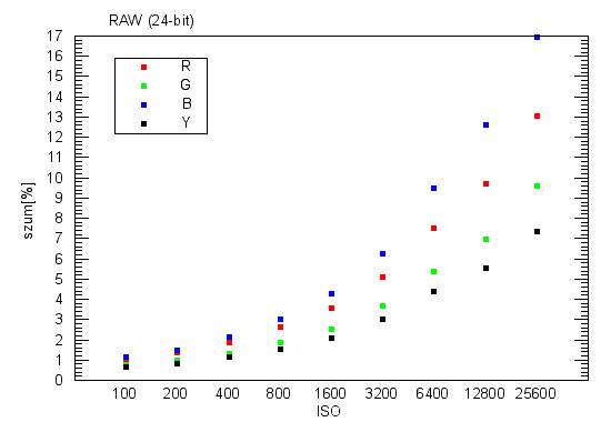

Sprawdźmy teraz jak nasza wizualna ocena przekłada się na konkretne liczby. Wyniki naszych pomiarów poziomu szumu na surowych zdjęciach tablicy Kodaka Q-13, przekonwertowanych wcześniej do 24-bitowych TIFF-ów prezentujemy na poniższym wykresie.
Samsung NX300 - Szumy i jakość obrazu w RAW
Jeśli porównamy powyższy wykres z analogicznymi z testów NEX-5R i EOS‑a M zauważymy, że pomiary są zgodne z naszymi wcześniejszymi obserwacjami. Co prawda na wysokich czułościach można zauważyć pewne różnice, jednak biorąc pod uwagę cały zakres w jakim rozkładają się poszczególne składowe szumu dla konkretnych czułości, to różnice okazują się naprawdę nieduże. Nawet przy najwyższej czułości nie są one na tyle wyraźne by uznać NX300 jako najsłabszego w tym przypadku.

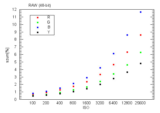

Tradycyjnie na koniec części dotyczącej szumu na surowych plikach prezentujemy również wykres przedstawiający pomiary przeprowadzone na RAW-ach przekonwertowanych do 48-bitowych TIFF-ów. Wyniki te potwierdzają wnioski wyciągnięte przez nas do tej pory.
