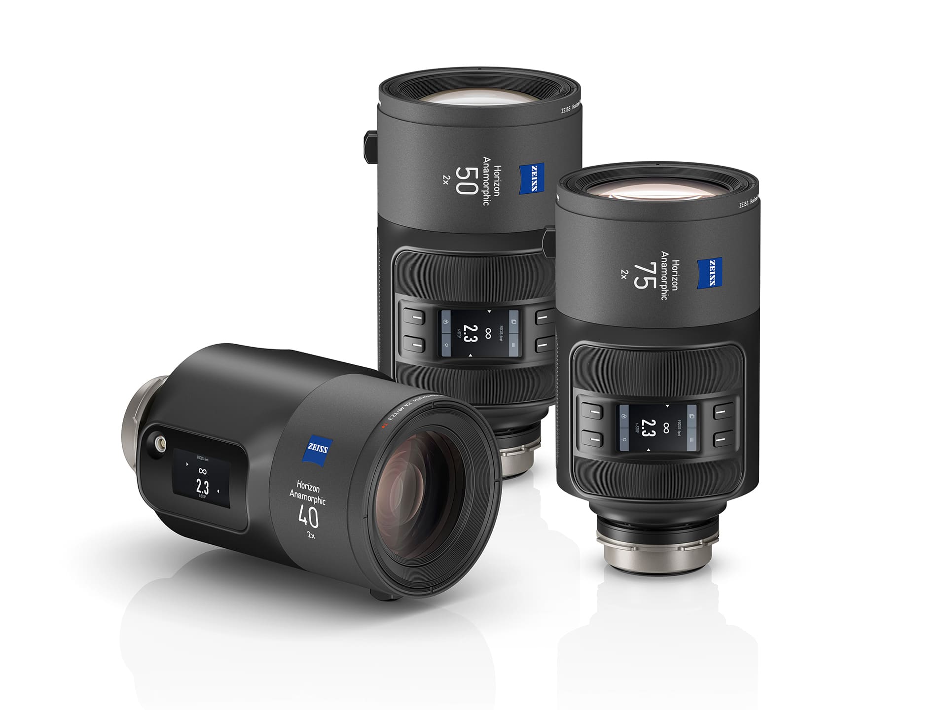

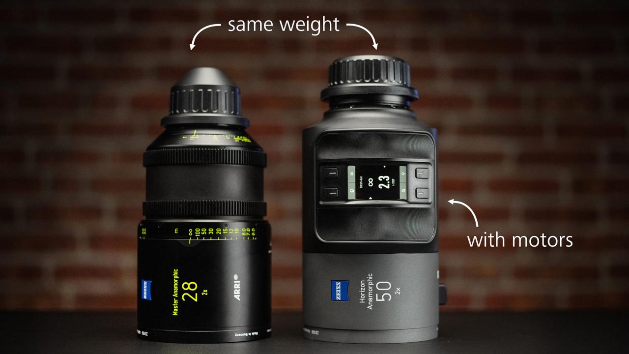

W związku ze zbliżającymi się targami Cinegear 2026 firma Zeiss zaprezentowała nowy zestaw obiektywów filmowych o nazwie Horizon. Nie posiadają one pierścieni ostrości i przysłony, gdyż sterujące nimi silniki są wbudowane.
Zaletą takiego rozwiązania ma być możliwość konstruowania lżejszych zestawów kamerowych oraz dokładniejsza kalibracja ostrości niż w przypadku mechanicznego pierścienia sterowanego zewnętrznym silnikiem przez przekładnię zębatą. Choć złośliwi mogliby w tym miejscu odnotować, że po latach walki twórcy obiektywów filmowych stworzyli technologię, która w optyce fotograficznej występuje od kilkudziestu lat.
Zeiss Horizon

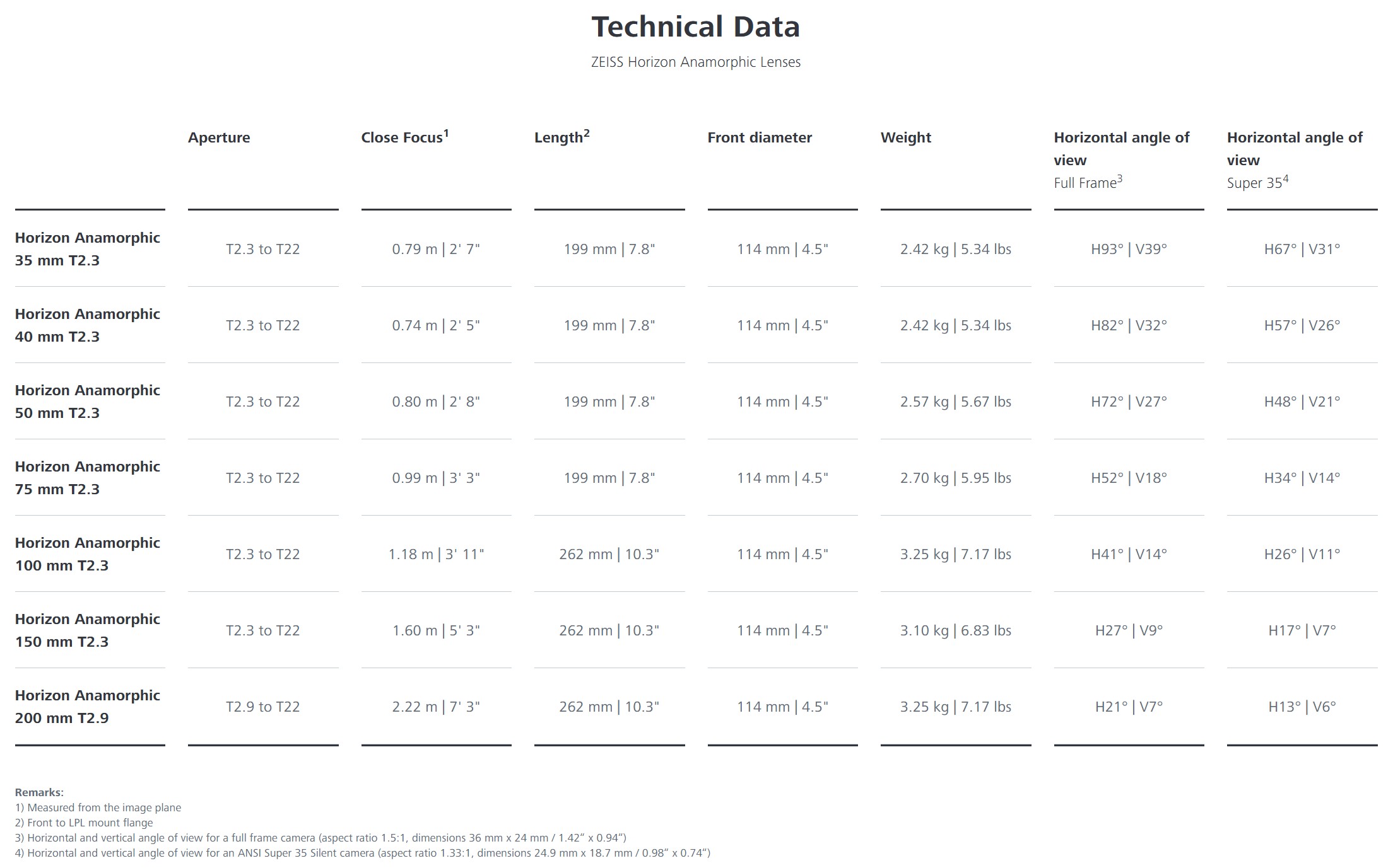

Od strony technicznej Zeiss Horizon to zestaw instrumentów anamorficznych ściskających obraz w poziomie 2-krotnie. Wszystkie kryją przy tym matryce nieco większe od pełnoklatkowych i korzystają z mocowania Arri LPL. W skład zestawu wchodzą modele o parametrach:
  • 35 mm T2.3,
  • 40 mm T2.3,
  • 50 mm T2.3,
  • 75 mm T2.3,
  • 100 mm T2.3,
  • 150 mm T2.3,
  • 200 mm T2.3.

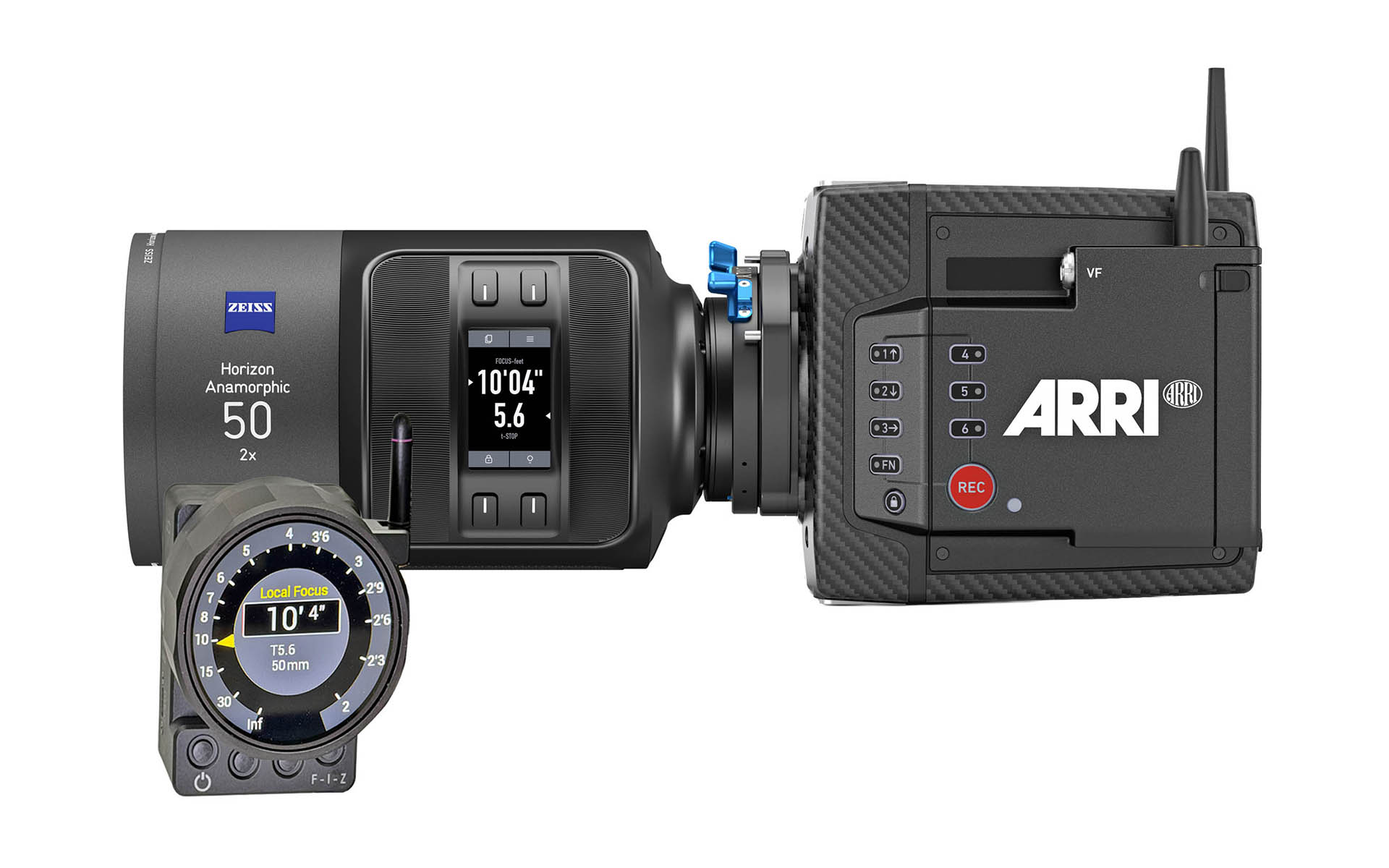

By zastąpić czymś wskazania pierścieni na obiektywie, nowe modele wyposażono w wyświetlacze pokazujące ustawienie ostrości i transmisji. Użytkownik może też w prostym menu zmienić ustawienia wyświetlania. Całością można przy tym oczywiście zdalnie sterować – nowe obiektywy są, według deklaracji producenta, kompatybilne z systemami zdalnej kontroli obiektywów marek takich jak Arri czy Preston.
