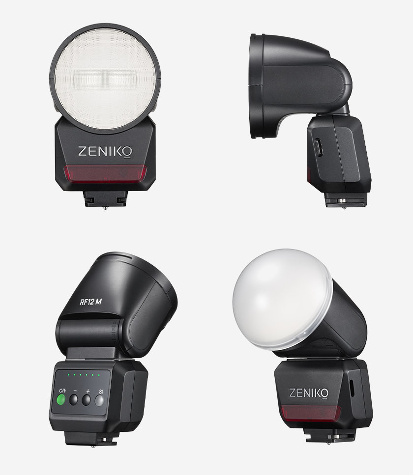

Chińska firma Zeniko zaprezentowała kompaktową lampę błyskową RF12 M. Wyróżnia się ona zastosowaniem okrągłego palnika, który można odchylać i obracać.
Lampa jest w pełni manualna i do komunikacji z korpusem wykorzystuje jedynie środkowy pin gorącej stopki, co powoduje, że jest kompatybilna z większością aparatów w takową wyposażonych. Wyzwalać można ją też przez wbudowaną fotocelę w trybach S1 i S2.
Całość, mimo małych rozmiarów, wyposażono w okrągły palnik, który można obrócić o 90° do góry i w zakresie 270° w poziomie. Niestety producent nie zdecydował się na opublikowanie jakichkolwiek danych odnośnie czy to liczby przewodniej, czy też maksymalnej energii błysku, jak również kąta świecenia. Reszta specyfikacji nowej lampy prezentuje się następująco:
  • Regulacja mocy: od 1/1 do 1/32,
  • Temperatura barwowa światła: 6500K,
  • Czas regeneracji między błyskami: do 2.5 s,
  • Maksymalna liczba błysków o pełnej mocy na jednym akumulatorze: ok. 500,
  • Zasilanie: wbudowana bateria 7.4 V, 350 mAh, 2.59 Wh, ładowana przez USB-C,
  • Czas ładowania: do 70 minut,
  • Wymiary: 48 × 48 × 89 mm,
  • Waga: 90 g.
Zeniko RF12 M
Lampę Zeniko RF 12 M można kupić na przykład na platformie Aliexpress. Wyceniono ją tam na niecałe 230 zł.
