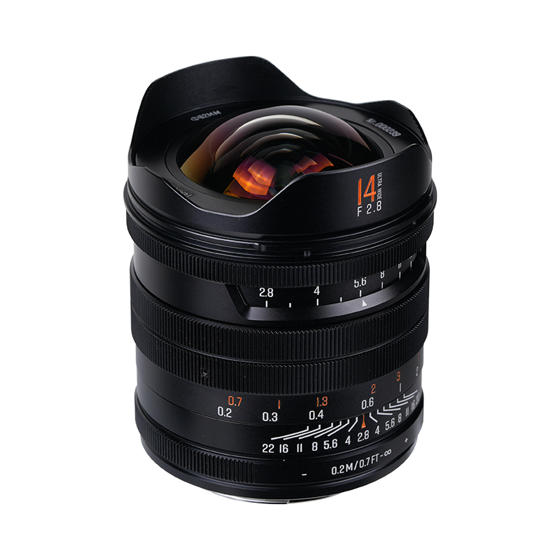

Firma Brightin Star zaprezentowała manualny rektalinearny obiektyw o parametrach 14 mm f/2.8 przeznaczony do współpracy z pełnoklatkowymi bezlusterkowcami.
Nowy model ma nominalne pole widzenia wynoszące 116° i, według deklaracji producenta, ma mieć skorygowaną niemal do zera dystorsję. Firma chwali się też użyciem powłok antyodblaskowych Nano IMC oraz oferuje kompatybilny z obiektywem adapter do mocowania filtrów nakręcanych o średnicy 82 mm, na których użycie w innych okolicznościach nie pozwoliłaby wyłupiasta przednia soczewka.
Brightin Star MF 14 mm f/2.8
Pełne dane techniczne nowości prezentują się następująco:
  • Ogniskowa: 14 mm,
  • Światłosiła: f/2.8,
  • Pole widzenia: 116°,
  • Ostrość od: 0.2 m,
  • Maksymalna wartość przysłony: 22,
  • Liczba listków na przysłonie: 10,
  • Mechanizm ustawiania ostrości: MF,

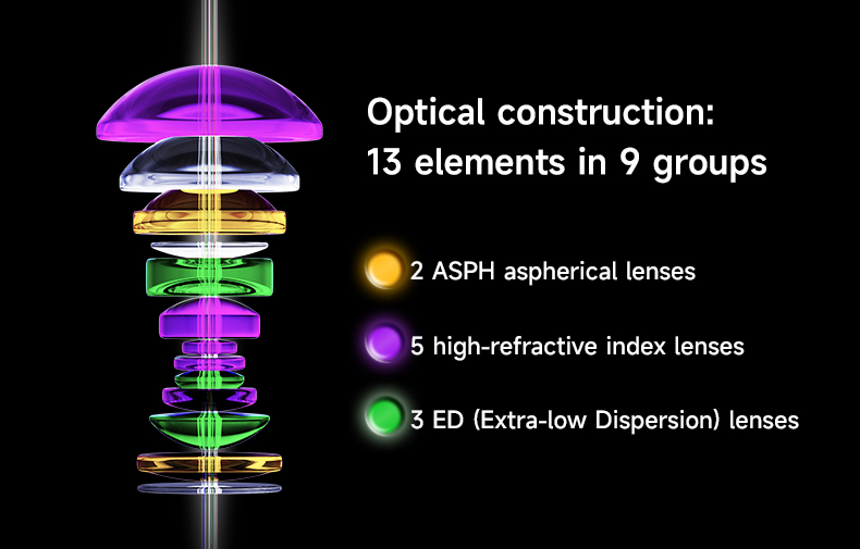

  • Konstrukcja: 13 elementów / 9 grup (5 elementów ze szkła HR, 3 elementy ze szkła ED, 2 elementy asferyczne),
  • Rozmiar filtra: 77 mm,
  • Dostępne mocowania: Canon RF, L-mount/Leica-SL, Nikon Z, Sony E,
  • Średnica obiektywu: 67 mm,
  • Długość obiektywu: 75-80 mm (zależnie od mocowania),
  • Waga: 496-518 g (zależnie od mocowania).

  1. ab123
    ab123 17 czerwca 2026, 11:02
    Witam,
    fajnie, fajnie tylko denerwują mnie te schematy optyczne, w których soczewki wyglądają jak kolorowe landrynki (dziwna moda).
    Wato docenić za adapter filtrów.
    Pozdrawiam,
    AB123
