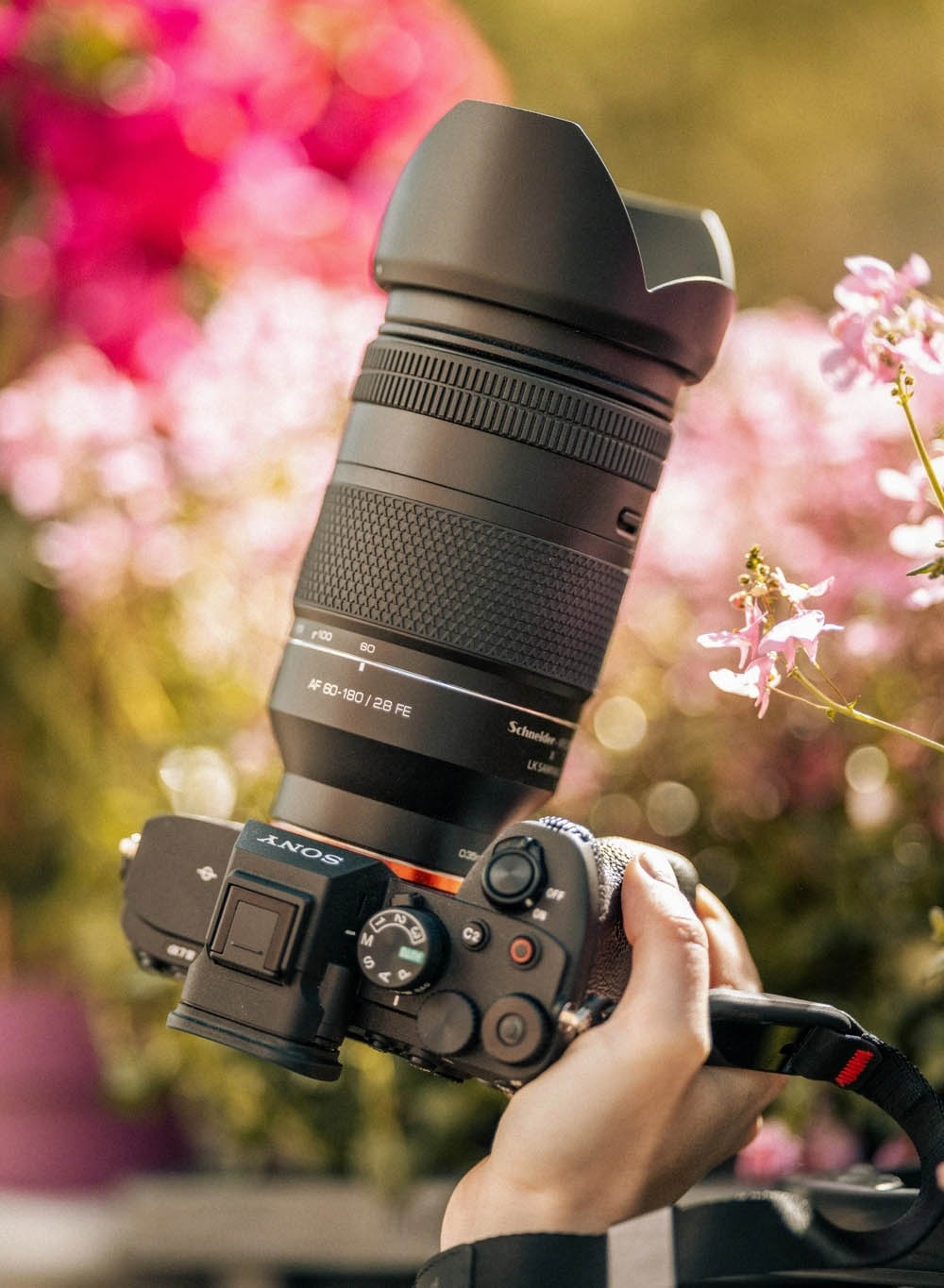

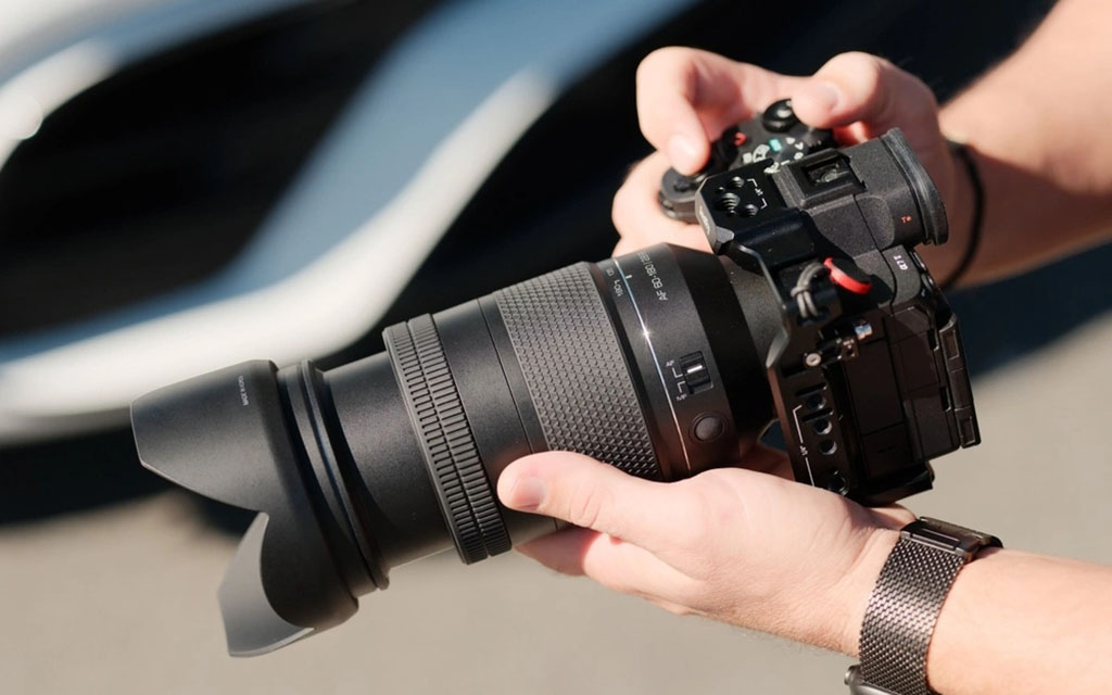

Zapowiadany od jakiegoś czasu pełnoklatkowy zmiennoogniskowy teleobiektyw Samyang AF 60-180 mm f/2.8 właśnie został oficjalnie zaprezentowany.
Samyang AF 60–180 mm F2.8 FE – lekki telezoom dla fotografów i filmowców
opracowany we współpracy z firmą Schneider-Kreuznach
Samyang przedstawia now obiektyw AF 60–180 mm F2.8 FE – kompaktowy telezoom przeznaczony do pełnoklatkowych bezlusterkowców Sony. Opracowany wspólnie z firmą Schneider-Kreuznach, łączy wszechstronny zakres ogniskowych 60–180 mm, stałą jasność F2.8 oraz wyjątkowo lekką konstrukcję o masie zaledwie około 730 g.
Zaprojektowany z myślą o twórcach oczekujących profesjonalnej jakości obrazu bez rozmiarów i wagi tradycyjnych obiektywów 70–200 mm F2.8, model AF 60–180 mm F2.8 FE oferuje zasięg, szybkość działania i wydajność niezbędne podczas codziennej pracy fotograficznej i filmowej. Od portretów i fotografii ślubnej po podróże, wydarzenia, fotografię sportową oraz ujęcia detali – obiektyw zapewnia fotografom i filmowcom większą swobodę pracy przy jednoczesnym ograniczeniu ciężaru noszonego sprzętu.
Samyang AF 60-180 mm f/2.8 FE
Dzięki zoptymalizowanemu zakresowi ogniskowych 60–180 mm obiektyw obejmuje najczęściej wykorzystywane ogniskowe teleobiektywowe, zachowując przy tym charakterystyczną dla teleobiektywów kompresję perspektywy przy najdłuższej ogniskowej. Stała przysłona F2.8 gwarantuje niezmienną ekspozycję w całym zakresie zoomu oraz pełną kontrolę nad głębią ostrości. Dzięki temu obiektyw doskonale sprawdza się podczas pracy w słabym świetle, pozwala skutecznie odseparować fotografowany obiekt od tła oraz umożliwia płynne filmowanie bez zmian ekspozycji podczas zmian przybliżenia ( zoom).

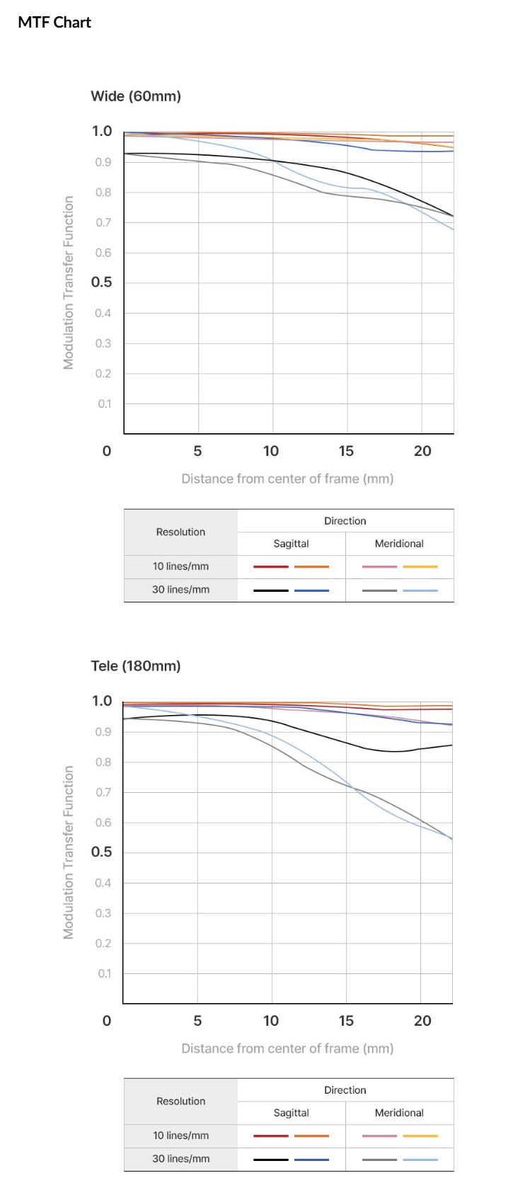

AF 60–180 mm F2.8 FE oferuje również bardzo dobre możliwości fotografowania z bliska. Minimalna odległość ostrzenia wynosi zaledwie 0,35 m przy ogniskowej 60 mm, a maksymalne powiększenie sięga 0,26x. Pozwala to na efektowne fotografowanie potraw, produktów, kwiatów czy drobnych detali. Dzięki temu obiektyw wykracza poza typowe zastosowania telezoomów i staje się wszechstronnym narzędziem zarówno dla fotografów, jak i filmowców.

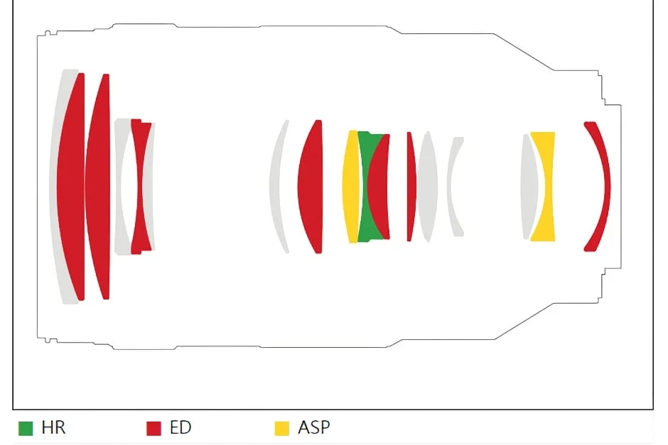

Aby zapewnić wysoką jakość obrazu w całym zakresie odległości ostrzenia, obiektyw wyposażono w pływający system ustawiania ostrości (Floating Focus System). Rozwiązanie to pomaga utrzymać wysoką ostrość obrazu od minimalnej odległości ostrzenia aż po nieskończoność, minimalizując spadek jakości optycznej. Konstrukcja optyczna składa się z 17 elementów w 14 grupach, w tym 1 soczewki HR, 7 soczewek ED oraz 2 elementów asferycznych, co pozwala skutecznie ograniczyć aberracje i uzyskać wysoki poziom szczegółowości obrazu.

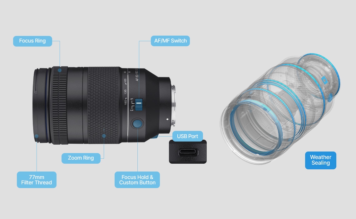

Za szybkie, precyzyjne i ciche ustawianie ostrości odpowiada silnik Linear STM, który sprawdza się zarówno podczas fotografowania, jak i filmowania. Obiektyw wyposażono również w przełącznik AF/MF umożliwiający błyskawiczną zmianę trybu pracy, płynnie działający pierścień ostrości do ręcznej regulacji, blokadę zoomu zwiększającą bezpieczeństwo podczas transportu oraz port USB umożliwiający wygodną aktualizację oprogramowania sprzętowego.
Nowy telezoom został zaprojektowany z myślą o pracy w wymagających warunkach. Uszczelniona konstrukcja zapewnia ochronę przed kurzem, wilgocią, lekkim deszczem i śniegiem. Dodatkowo zastosowanie nowo opracowanego materiału o wysokiej wytrzymałości pozwoliło zachować trwałość konstrukcji przy jednoczesnym ograniczeniu masy obiektywu.

  • Konstrukcja optyczna składająca się z 17 elementów w 14 grupach

    Czyli można mieć w obrębie 3 Samyangów pokrycie od 14 do 180 mm ze stałym f/2.8 i całość waży 1669 g – link
    Całkiem przyzwoicie. Szkoda tylko, że nie zachowali jednolitej średnicy filtrów. Ale za to są imponująco konsekwentni, jeśli chodzi o skalę odwzorowania :D

    @Amadi, Tzn. fizyki nie da się oszukać i już przy telce, żeby zachować taką jasność, to ten rozmiar średnicy musi być większy. z resztą ciekawe, że dla krótkich ogniskowych również musi być duży. Mnie bardziej ciekawi, na jakie kompromisy poszli, aby otrzymać stosunkowo niską masę obiektywu. Poczekam na Wasz test.
    Bardzo dużo EDków w tym obiektywie.
  5. Amadi
    Amadi 25 czerwca 2026, 10:23
    @Pietia Goras – bardziej mi chodziło o to, że już w tym 24-60 też mogli dać 77 mm i równać do góry. To i tak nie jest jakiś upierdliwy rozmiar.
  6. Pietia Goras
    Pietia Goras 25 czerwca 2026, 10:30
    @Amadi. Nie jest, ale z drugiej strony mniejsza średnica, to mniejsza masa, choć i tu pytanie ile byłoby oszczędności? Być może biją się o "złotą patelnię zoptymalizowanej masy".

  9. JarekB
    JarekB 25 czerwca 2026, 11:11
    BTW - odnoście filtra w 24-60 i masy obiektywu. Obiektyw jest na 72 mm, na czym polegałby problem, aby przód obiektywu (czyli element gdzie się wkręca filtry) 'rozciągnąć' do 77? Osłona psłon byłaby też większa, ale problem z różnymi filtrami byłby rozwiązany...
