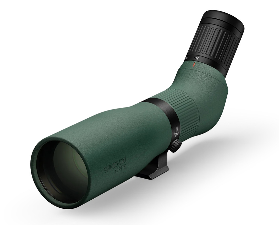

Oferta firmy Swarovski Optik powiększyła się o lekką lunetę obserwacyjną o średnicy obiektywu 75 mm oferującą zakres powiększeń od 21x do 65x oraz zakres pól widzenia od 1.9 do 1.1 stopnia. Sugerowana cena detaliczna to 11700 złotych.
AT Endura 21-65x75
SWAROVSKI OPTIK przedstawia nową, lekką lunetę obserwacyjną
Wprowadzając na rynek model AT Endura 21-65x75, SWAROVSKI OPTIK oferuje lekki przyrząd optyczny wysokiej klasy, odświeżając tym samym swoją ofertę lunet obserwacyjnych dla myśliwych i pasjonatów obserwacji ptaków. Zaprojektowana, skonstruowana i wyprodukowana w austriackim Absam luneta obserwacyjna będzie dostępna w sprzedaży na całym świecie w sklepach specjalistycznych oraz w sklepie internetowym SWAROVSKI OPTIK już od 6 października 2026 roku. Na rynku północnoamerykańskim pojawi się 10 lipca 2026 roku. AT Endura łączy wysoką jakość obrazu, z jakiej słynie SWAROVSKI OPTIK, z niską masą. Nowa koncepcja produktu i wydajne procesy produkcyjne pozwoliły stworzyć model zapewniający niezawodność w bardzo atrakcyjnej cenie.
Swarovski AT Endura 21-65x75
Model AT Endura umożliwia prowadzenie wysokiej klasy obserwacji przyrodniczych, zapewniając imponującą niezawodność układu optycznego. Ta luneta obserwacyjna gwarantuje wyrazisty, bogaty w detale obraz, a przy tym jest wyjątkowo lekka. Dzięki temu jest idealnym towarzyszem długich wypraw w terenie – zwłaszcza dla pasjonatów obserwacji ptaków. Wyróżnia się także solidną konstrukcją, zapewniając niezawodne działanie nawet w wymagających warunkach. Precyzyjna mechanika i wysoka jakość optyki jednoznacznie dowodzą, że mamy do czynienia z produktem sygnowanym przez SWAROVSKI OPTIK – wyjaśnia Johannes Oberdanner, CEO SWAROVSKI OPTIK.
Wytrzymała, lekka, gotowa do działania
Luneta AT Endura z obiektywem o średnicy 75 mm waży zaledwie 1510 g. Dzięki lekkiej, przemyślanej konstrukcji jest wygodna w noszeniu nawet podczas długich wypraw. Lunetę zaprojektowano z myślą o użytkowaniu w terenie, dzięki czemu wyróżnia się wyjątkową wytrzymałością. Kompleksowe testy odporności na wstrząsy, drgania i upadki gwarantują niezawodne działanie przyrządu nawet w trudnych warunkach.
Krystaliczny obraz od ogółu do szczegółu
Dzięki zastosowaniu 3,1-krotnego zoomu (powiększenie 21-65x) można płynnie przejść od przeszukiwania terenu do precyzyjnej obserwacji detali. Optyka HD gwarantuje krystaliczną ostrość, naturalne kolory, wysoki kontrast i wyraziste kontury. Obiektyw o średnicy 75 mm pozwala uzyskać jasny obraz o wysokiej rozdzielczości nawet przy dużym powiększeniu. Jest to szczególnie przydatne o zmierzchu lub podczas obserwacji w cieniu.
Skupienie na priorytetach
Koncepcja AT Endura opiera się na przemyślanym minimalizmie: rozstaw, spójrz, ustaw ostrość, obserwuj – ergonomicznie, prosto, bez zbędnych przygotowań. Dzięki temu luneta obserwacyjna doskonale sprawdzi się zarówno w rękach początkujących, jak i doświadczonych użytkowników szukających intuicyjnego w obsłudze przyrządu o najwyższych parametrach.
Precyzja rodem z Austrii: nowe koncepcje produkcyjne
Zaprojektowana, skonstruowana i wyprodukowana w tyrolskim Absam luneta AT Endura jest z dumą sygnowana sformułowaniem „wyprodukowano w Austrii". Po raz pierwszy dzięki nowym, wydajnym procesom produkcyjnym – obejmującym wysoko zautomatyzowane koncepcje wytwarzania – SWAROVSKI OPTIK może zaoferować standardy jakości HD w zupełnie nowym segmencie cenowym. W efekcie powstał produkt, który łączy w sobie znakomite parametry optyczne, najwyższą jakość wykonania i atrakcyjną cenę.
Model AT Endura 21-65x75 w skrócie
  • Optyka HD
  • Średnica obiektywu 75 mm
  • Powiększenie 21-65x (3,1-krotny zoom)
  • Pole widzenia: 1.9-1.1 stopnia (33-18 metrów na 1000 metrów)
  • Pole widzenia okularu: 40-65 stopni
  • Najmniejsza odległość ogniskowania
  • Transmisja 90%
  • Długość 383 mm
  • Waga 1510 g
  • Wodoszczelność do 4 metrów
  • Kolor: zielony
Luneta AT Endura 21-65x75 będzie dostępna na całym świecie w wybranych sklepach specjalistycznych oraz w sklepie internetowym SWAROVSKI OPTIK od 6 października 2026 roku. Na rynku północnoamerykańskim pojawi się 10 lipca 2026 roku.
Dodatkowe informacje na temat modelu AT Endura oraz ceny są dostępne od 10 lipca na stronie LINK.
