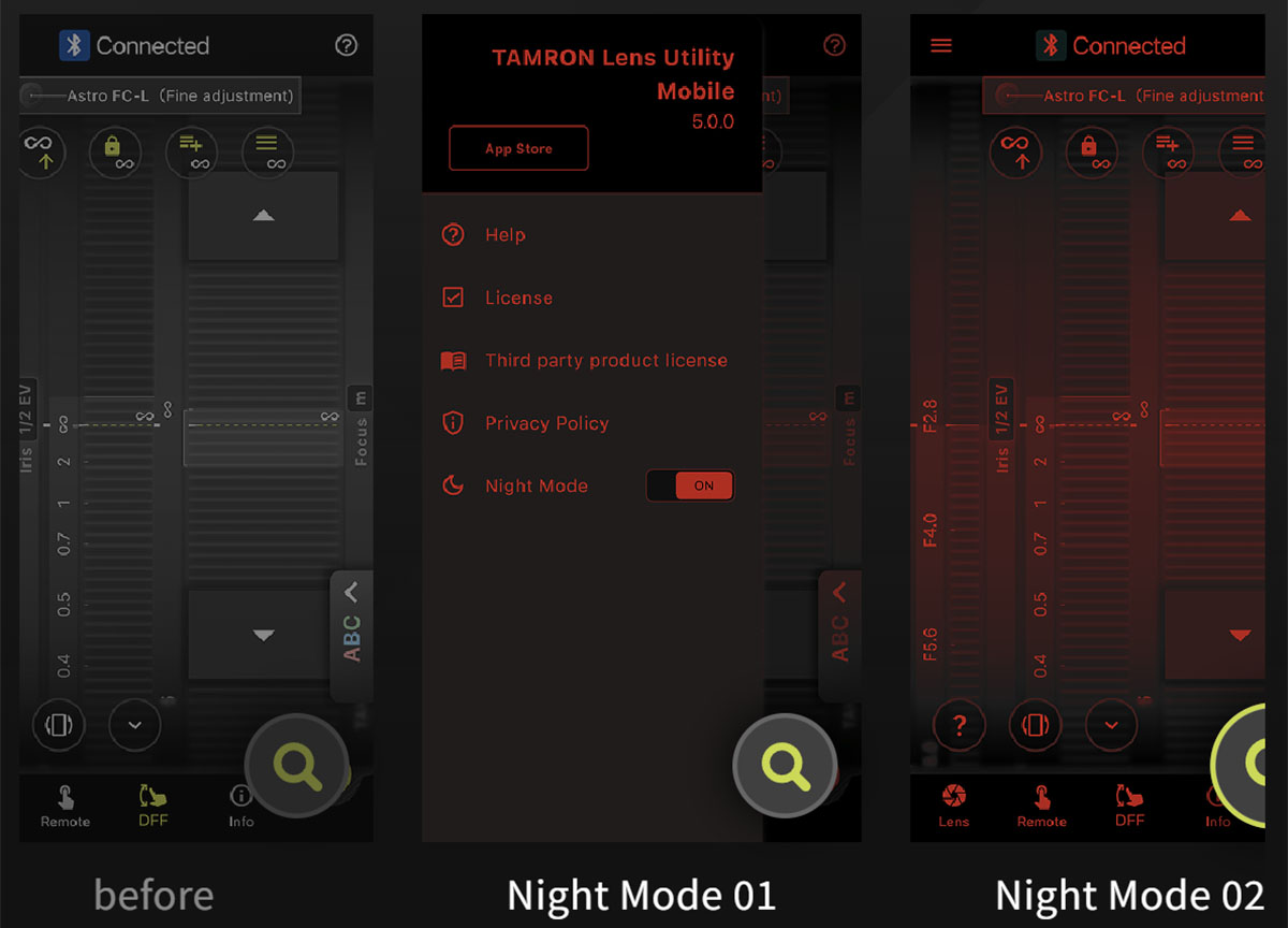

- Dodano tryb nocny mobilnej wersji aplikacji – ekran ma wówczas obniżoną jasność i wyświetla wszystkie informacje w kolorze czerwonym.
