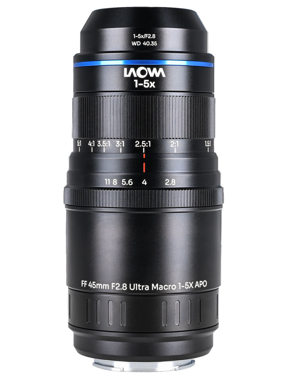

  • Ogniskowa: 45 mm,
  • Światłosiła: f/2.8,
  • Minimalna odległość robocza (odległość od przedniej soczewki): 40.35 mm,
  • Maksymalne powiększenie: 5x,
  • Maksymalna wartość przysłony: 11,
  • Liczba listków na przysłonie: 11,
  • Mechanizm ustawiania ostrości: MF,
  • Konstrukcja: 13 elementów / 9 grup,
  • Rozmiar filtra: 37 mm (tylko w wersjach filmowych z mocowaniem Arri PL),
  • Dostępne mocowania: Canon EF, Canon RF, Fujifilm X, L-mount/Leica-SL, Mikro Cztery Trzecie, Nikon F, Nikon Z, Sony E,
  • Wymiary: 121 × 70.2 mm,
  • Waga: 599 g.

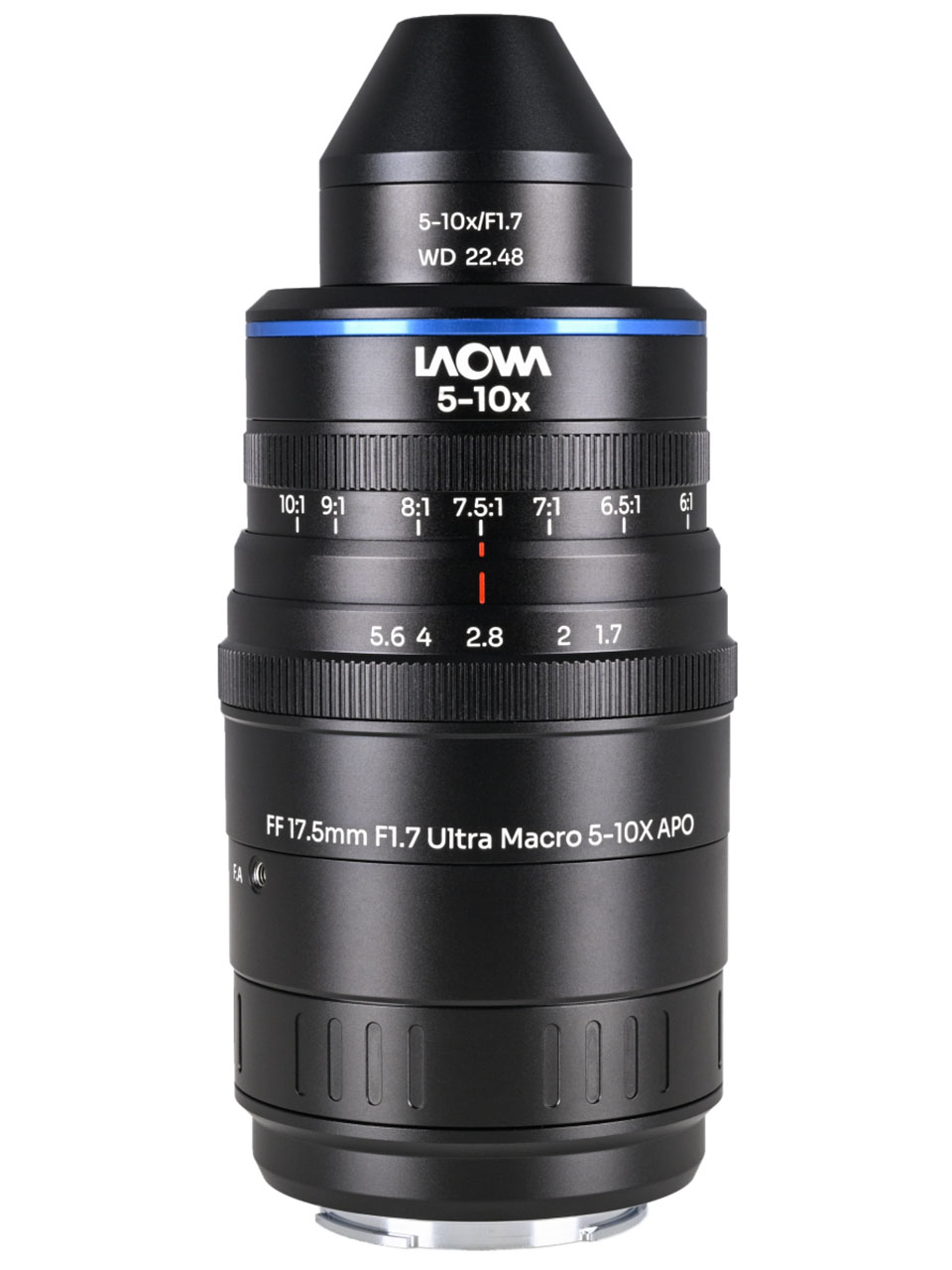

  • Ogniskowa: 17.5 mm,
  • Światłosiła: f/1.7,
  • Minimalna odległość robocza (odległość od przedniej soczewki): 22.48 mm,
  • Maksymalne powiększenie: 10x,
  • Maksymalna wartość przysłony: 5.6,
  • Konstrukcja: 17 elementów / 12 grup,
  • Rozmiar filtra: brak możliwości stosowania filtrów nakręcanych,
  • Wymiary: 127.5 × 70.2 mm,
  • Waga: 570 g.
