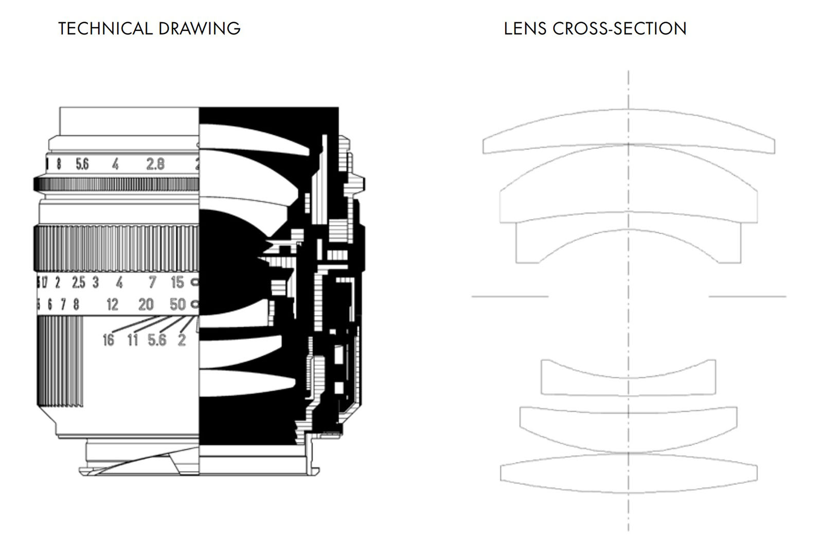

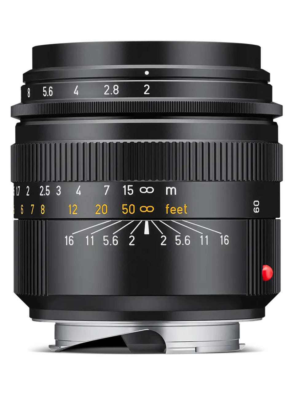

Leica Summicron-M 66 mm f/2 to współczesna reinterpretacja stworzonego w latach 60 do zastosowań militarnych obiektywu Leica Elcan 66 mm f/2.
Jak informuje producent, nietypowa ogniskowa omawianej konstrukcji wynikała z przeznaczenia oryginalnego obiektywu Elcan 66 mm f/2. Został on skonstruowany z myślą o zwiadzie wojskowym i miał w związku z tym oferować możliwie wysoką rozdzielczość przy dobrej światłosile i zachowaniu poręcznych rozmiarów. Dr Walter Mandler, ówczesny szef działu projektowania optyki w kanadyjskim oddziale firmy Ernst Leitz, uznał, że ogniskowa 66 mm pozwoli najlepiej spełnić te oczekiwania.
Oto dane techniczne dzisiejszej nowości
  • Ogniskowa: 66 mm,
  • Światłosiła: f/2,
  • Pole widzenia: 36.3°,
  • Ostrość od: 1 m,
  • Maksymalne powiększenie: 1:13.4,
  • Maksymalna wartość przysłony: 16,
  • Liczba listków na przysłonie: 9,
  • Mechanizm ustawiania ostrości: MF,
  • Konstrukcja: 6 elementów / 5 grup,
  • Rozmiar filtra: 49 mm,
  • Dostępne mocowania: Leica M,
  • Wymiary: 60.1 × 60 mm,
  • Waga: 456 g.
Pierwowzór dzisiejszej premiery powstał w jedynie 200 egzemplarzach i dziś jest poszukiwanym przez kolekcjonerów unikatem. Niestety jego następca także nie wprowadzi tej ogniskowej do masowej produkcji, obiektyw Leica Summicron-M 66 mm f/2 powstanie bowiem jedynie w limitowanej serii 660 egzemplarzy. Jego cena to 10900 dolarów.

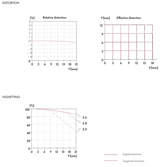

  1. Bahrd
    Bahrd 4 września 2026, 13:26
    Dobrze widzę? Winieta w okolicach 1EV?
  2. ryszardo
    ryszardo 4 września 2026, 13:38
    @Bahrd
    Też na to zwróciłem uwagę. Obawiam się jednak, że to tylko wykres teoretyczny nie uwzględniający gorszej sprawności matrycy przy większych kątach padania światła i w praktyce będzie ponad 2 EV.
