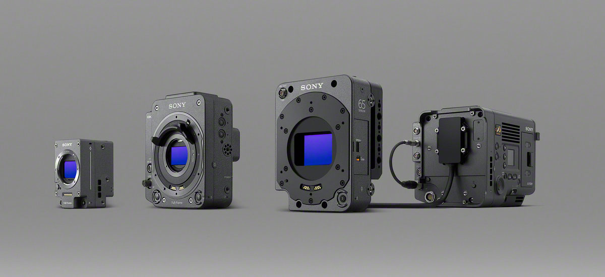

Zapowiedziany w czerwcu moduł średnioformatowej matrycy do kamery Sony Venice 2 został oficjalnie ogłoszony. Wewnątrz znajdziemy sensor o imponujących rozmiarach 53.75 × 35.83 mm.
Sony wprowadza system RIALTO 65 rozszerzając możliwości
kamery VENICE 2 o format 65 mm
Pozwala to na uzyskanie efektów wizualnych, które są możliwe
wyłącznie w przypadku dużego formatu
29 października 2026r. Firma Sony ogłosiła wprowadzenie systemu RIALTO 65 do kamery VENICE 2 CineAlta®. Wyposażony w matrycę 65 mm o proporcjach 1,5:1[1], RIALTO 65 rozszerza możliwości kamery VENICE 2 do formatu 65 mm.
RIALTO 65 zawiera matrycę o wymiarach 53,75 mm szerokości i 35,83 mm wysokości, o przekątnej około 64,60 mm. Jest to jedna z największych matryc stosowanych w dostępnych na rynku kamerach filmowych[2]. Wykorzystując obszar obrazowania około 2,2 razy większy niż w przypadku pełnoklatkowej matrycy 35 mm, system bogato oddaje obecność postaci, relację odległości między obiektem a tłem oraz głębię przestrzenną. Dzięki temu możliwe jest naturalne podkreślenie głównego obiektu nawet w szerokim polu widzenia oraz tworzenie obrazów, które wciągają widzów w akcję. Mówiąc o rozmiarze matrycy, dyrektor zdjęć Łukasz Zal stwierdza:
„Uważam, że ten rozmiar matrycy jest najlepszy. Zapewnia proporcje podobne do fotografii, niczym obraz malarski”. Łukasz Żal, PSC

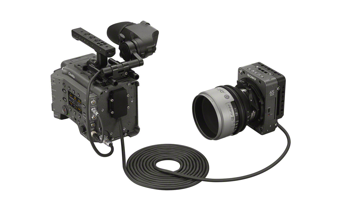

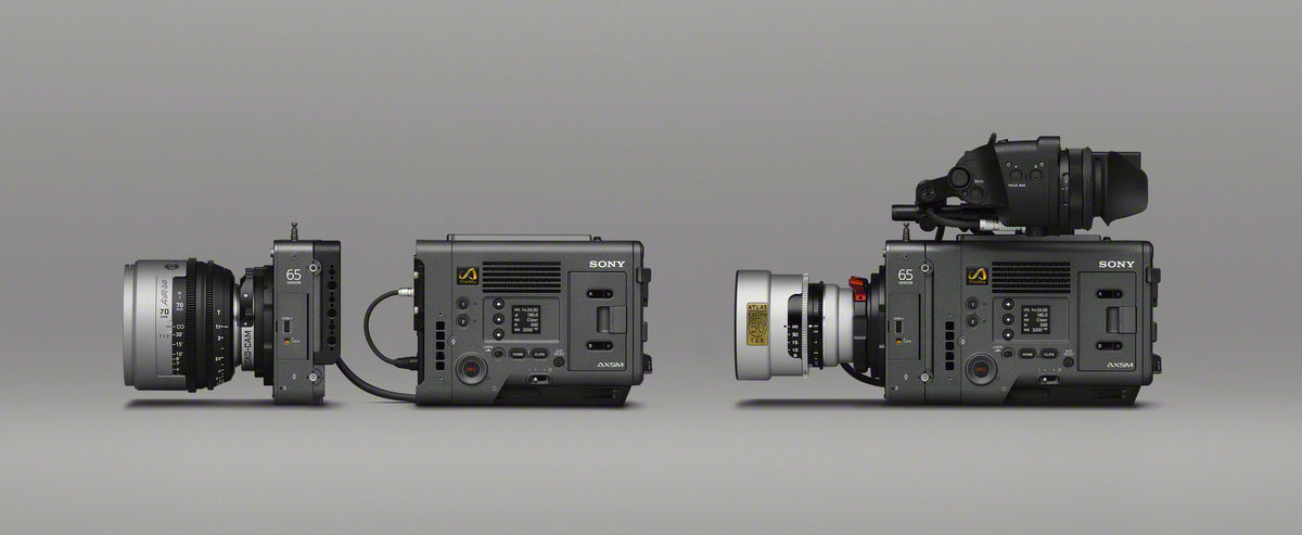

RIALTO 65 obsługuje tryb Extension Mode, w którym głowica kamery jest oddzielona od korpusu VENICE 2, a także tryb Studio Mode, w którym głowica kamery jest zamocowana bezpośrednio do korpusu jak w klasycznej kamerze. System elastycznie dostosowuje się do sytuacji filmowych, które były trudne do zrealizowania przy użyciu konwencjonalnych dużych systemów kamerowych, w tym do filmowania w ograniczonych przestrzeniach oraz z ręki.
Ponadto użytkownicy mogą korzystać z technologii przetwarzania kolorów opracowanej dla kamery VENICE 2, takiej jak wewnętrzne nagrywanie w formacie 16-bitowym X-OCN, sprawdzona obsługa oraz istniejące procesy pracy. Rozszerza to możliwości filmowania o nowe obszary ekspresji, pozwalając jednocześnie na dalsze korzystanie z istniejących systemów VENICE 2.
Nazwa produktu: System RIALTO 65 Nazwa modelu: CBK-6510XS. Dostępność: pierwsza połowa 2027 r.

RIALTO 65 to kompaktowa i lekka głowica kamery o wymiarach około 115 mm × 154 mm × 63 mm (szer. x wys. x gł.) i wadze około 1,5 kg. System obsługuje odczyt 9,6K w trybie Open Gate 1,5:1, umożliwiając elastyczne kadrowanie z wykorzystaniem szerokiego obszaru obrazowania matrycy. Obsługuje również tryb odczytu 9,6K w formacie 2,20:1 o przekątnej około 59,04 mm, co pozwala na stosowanie szerszej gamy obiektywów. Dodatkowe tryby odczytu zostaną wprowadzone w przyszłych aktualizacjach oprogramowania korpusu VENICE 2[3].

Pomimo obsługi formatu 65 mm ta kompaktowa i lekka głowica kamery może być umieszczona blisko obiektu lub zainstalowana w ciasnych przestrzeniach lub na podwyższonych pozycjach, zwłaszcza podczas korzystania z trybu rozszerzenia. Zapewnia to elastyczność w zakresie pozycji i kątów filmowania, które w konwencjonalnych systemach kamer obsługujących format 65 mm były zazwyczaj ograniczone. Kabel łączący głowicę kamery z korpusem VENICE 2 został zaprojektowany z myślą o łatwości obsługi na planie. Można go odłączyć zarówno po stronie głowicy, jak i po stronie korpusu kamery, co ułatwia konfigurację i integrację z pozostałym sprzętem. System obsługuje kable o długościach 4,5 m i 12 m[4], co pozwala użytkownikom dobrać przewód odpowiednio do warunków kręcenia. Ponadto informacje o pochyleniu i obrocie kamery mogą być rejestrowane jako metadane i wykorzystywane w procesach postprodukcji.

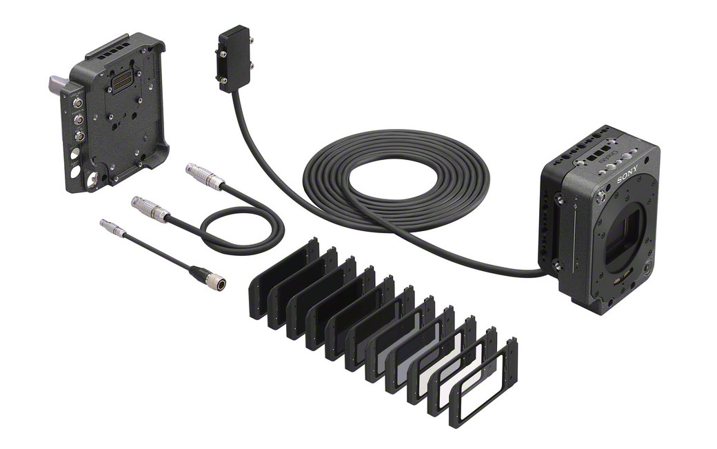

System obejmuje również 11 rodzajów wkładanych filtrów ND wyposażonych w styki elektroniczne. VENICE 2 automatycznie rozpoznaje informacje o gęstości filtra ND włożonego do RIALTO 65.
Akcesoria opcjonalne
  • Zestaw filtrów ND CBK-NDK6510
    Produkt ten stanowi zestaw 11 filtrów ND typu „drop-in”, odpowiadających filtrom dołączonym do urządzenia RIALTO 65. Poszczególnych filtrów o określonej gęstości nie można nabyć osobno. Dostępność: pierwsza połowa 2027 r.
  • CBK-12C6510 Kabel o długości 12 m
    Dołączony kabel o długości 4,5 m można zastąpić kablem o długości 12 m. Umożliwia to zamontowanie głowicy kamery RIALTO 65 w większej odległości od korpusu VENICE 2 i dostosowanie się do różnych warunków filmowania. Dostępność: pierwsza połowa 2027 r.
