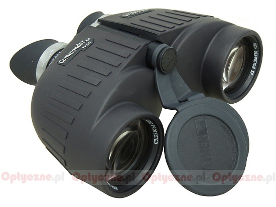

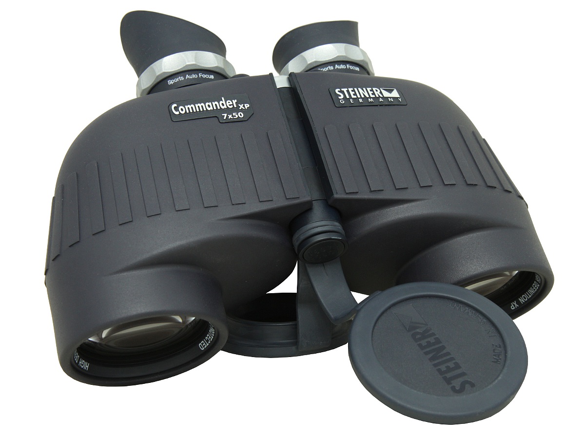

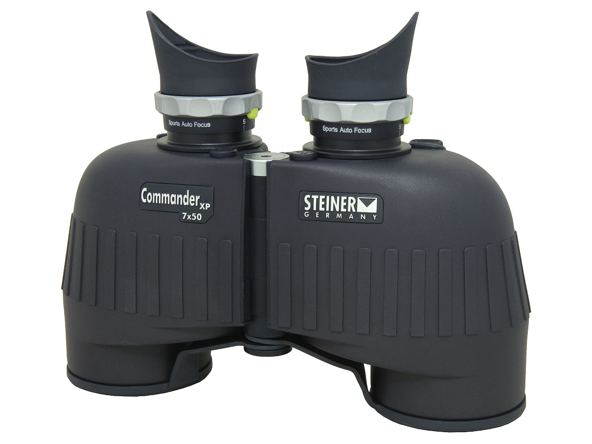

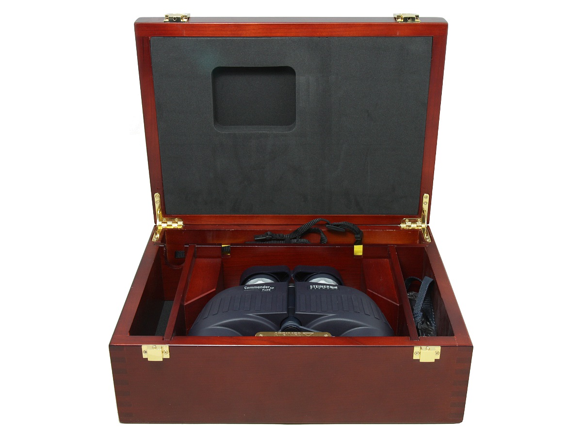

W naszych rękach znalazł się model Steiner Commander XP 7x50 w wersji bez kompasu. Obok NightHuntera 8x56 Xtreme to najdroższa lornetka Porro w ofercie tego renomowanego niemieckiego producenta. Nic więc dziwnego, że nie oszczędzano tutaj na niczym. Lornetka ma mieć wysokiej jakości optykę, w której każda granica powietrze-szkło jest pokryta wysokiej jakości powłokami. Wszystko to ma być zamknięte w świetnej obudowie, która ma wytrzymać zanurzenie na głębokość 10 metrów. Oczywiście lornetka jest wypełniona azotem i daje możliwość jego bezproblemowego uzupełniania. Jest sprzedawana w zestawie z gustowną, drewnianą walizką, dekielkami oraz specjalnym, nietonącym paskiem. Lornetka jest całkowicie wyprodukowana w Niemczech, a producent udziela na nią aż 30 lat gwarancji.

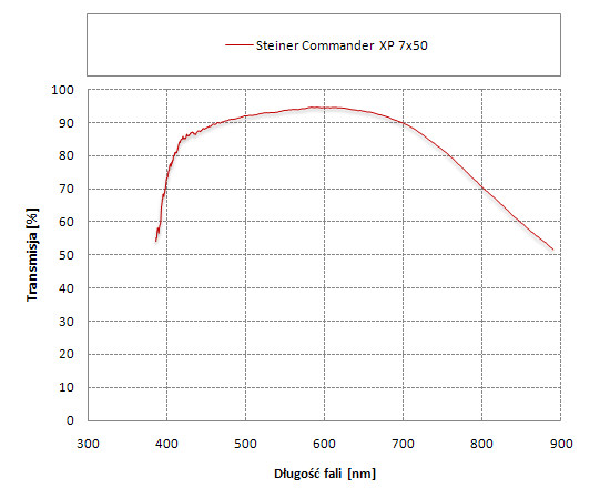

Od flagowego modelu wymaga się wiele. Czy Steiner Commander XP 7x50 wymagania te spełnia? W wielu kategoriach zdecydowanie tak. Przede wszystkim lornetka jest świetnie wykonana. Jest potężna i sprawia wrażenie pancernej. O jakości zastosowanych w niej technologii optycznych niech świadczy poniższy wykres transmisji.
Widać, że powłoki, które otrzymujemy są najwyższej jakości. Transmisja sięga maksymalnego poziomu 94-95%, a w szerokim zakresie widma przekracza 90%, co zapewnia bardzo dobre odwzorowanie kolorów oraz czysty i kontrastowy obraz. Jeśli dołożymy do tego dobrą lub bardzo dobrą korektę większości wad optycznych, dostajemy instrument niewątpliwie wart zainteresowania. Ale czy idealny? Otóż nie, bo lornetka notuje wpadki i to w zaskakujących kategoriach.

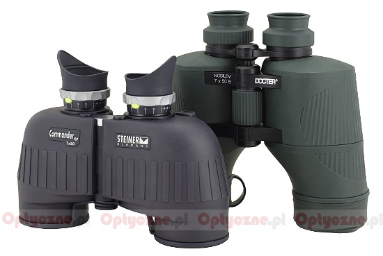

Nie chciałbym, żeby podsumowanie skądinąd bardzo udanej przecież lornetki kończyło się akcentami negatywnymi. Patrząc bowiem obiektywnie, trudno być niezadowolonym z takiego instrumentu. Rynek ma jednak dla Commadera dwie wiadomości. Pierwsza jest zła. Ma on bardzo silnych i trochę tańszych konkurentów w postaci Doctera Nobilem 7x50 B/GA oraz Fujinona FMTR-SX 7x50. Druga jest dobra. Poniższe zdjęcie pokazuje, że pod względem gabarytów Steiner ma do zaoferowania trochę więcej (mniej?) niż Docter i Fujinon.
Bardzo ładna lornetka.

Winietowania tez bym sie nie spodziewal, ale rozmiarowo taka krotka wyglada fajniej niz Docter. Co to za pomysl z bezuzyteczna skrzynak zamiast normalnego, praktycznego pokrowca...
kivirovi - bo Ty ptasiarz jesteś, więc z pokrowcem łazisz. Jak byś miał statek albo jacht, to on by Ci walizeczkę woził i byś w niej trzymał lornetkę na mostku kapitańskim.
Taka elegancka skrzyneczka to doskonały sposób lansu żeglarskiego. Można wciskać lodziom kit, jak to się płynęło w sztorm z Węgier do Austrii - jednym skokiem, bez zawijania do portu.
Poza tym - taka drewniana skrzyneczka z pewnością sama w sobie też jest ... nietonąca :)
