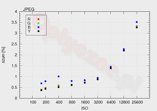

Na początku tego rozdziału jak zwykle pokazujemy wykres prezentujący wyniki pomiaru szumu zarejestrowanego na zdjęciach JPEG. Generalnie poziom szumu jest wyższy niż w NEX-5R, z kolei w porównaniu do E-PL5 jest on nieco niższy. Widzimy jednak, że kształt krzywej utworzonej przez punkty pomiarowe świadczy o tym, że najprawdopodobniej każda czułość jest odszumiana z różną mocą. Trudno zatem traktować ustawienie redukcji zakłóceń o wartości „−5” jako jej brak. Dla wartości ISO od 160 do 400 odszumianie jest najmniej intensywne.

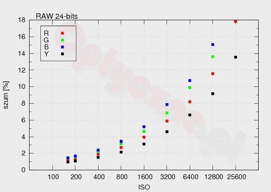

Sprawdźmy teraz, co pokażą nam konkretne liczby. Na poniższym wykresie przedstawiamy poziom szumu zmierzony na podstawie surowych zdjęć tablicy Kodaka Q-13, przekonwertowanych wcześniej do 24-bitowych TIFF-ów.
Panasonic Lumix DMC-G6 - Szumy i jakość obrazu w RAW
Już na pierwszy rzut oka widać, że poziom szumu do niskich nie należy. Dla maksymalnej czułości, wartości dla składowej niebieskiej i zielonej wyniosły odpowiednio 23.5% oraz 19.7% i nie zmieściły się na naszym wykresie. Aby poprawić czytelność dla niższych czułości zdecydowaliśmy się ogranić zakres na osi pionowej do 18%. Oba przytaczane przy okazji porównania jakośći zdjęć bezlusterkowce konkurencji wypadają lepiej w tej kategorii od G6, a ich przewaga waha się w przedziale od 0.7 do 1 EV. Z kolei flagowy Lumix, czyli model GH3, szumi mniej nawet o 1.3 EV.

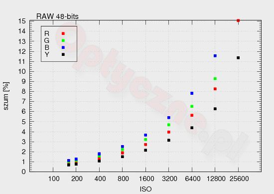

Jak zwykle, na koniec części dotyczącej szumu na surowych plikach prezentujemy również wykres przedstawiający pomiary przeprowadzone na RAW-ach przekonwertowanych do 48-bitowych TIFF-ów. Tutaj również ograniczyliśmy wykresu od góry do wartości 15% i nie zmieściły się na nim wszystkie dane. Składowa niebieska szumu dla czułości ISO 25600 wyniosła 20.7%, natomiast zielona 16.6%. Poniższy przebieg pozwala nam wygodnie porównać wyniki G6 i jego poprzednika. Dla maksymalnej dostępnej w G5 czułości (12800) obydwa modele prezentują wyrównany poziom. Dla pozostałych wartości, starszy Lumix charakteryzuje się niższym szumem o ok. 0.3 EV.
