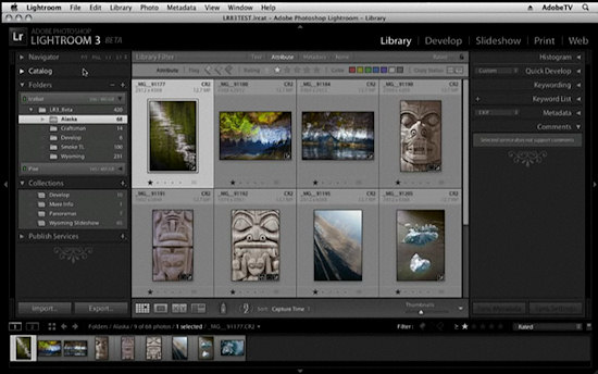

Adobe Lightroom 3 Beta
Firma Adobe udostępniła najnowszą wersję programu Lightroom. Aplikacja została oznaczona numerem 3 i jest w wersji beta, co oznacza iż nie jest to jeszcze finalny produkt, a udostępnienie ma na celu poddanie go testom przez szersze grono użytkowników. Program można ściągnąć za darmo i testować do dnia 30 kwietnia 2010 roku. Tak więc przez ponad pół roku możemy cieszyć się nowymi funkcjami tej popularnej aplikacji.
A funkcji tych jest bardzo wiele, o czym możecie przeczytać w tym dokumencie.
Adobe Lightroom 3 Beta jest do pobrania na tej stronie.
Po szybkim teście mogę powiedzieć że dużo rzeczy jest poprawione.
Boli mnie jedynie fakt że nie mogę z LR2 zaimportować "katalogu". Więc baza zdjęć jest osobna dla LR2 i LR3 jedynie presety sam zaimportował.
naw3: Z oficjalnego dokumentu:
"Lightroom 3 beta will not upgrade Lightroom 1.x or Lightroom 2.x catalogs. The beta is intended to be
used for testing and feedback purposes. Lightroom 1.x, 2.x and 3 beta libraries will be able to be
migrated to the finished version of Lightroom 3."
W wersji finalnej na 100% będzie importował, teraz być może nie robi tego, żebyś nie "zepsuł" sobie ważnej roboczej bazy testową wersją produktu, którego być może jednak nie kupisz.
Jerkey wyprzedziłeś mnie :) Inaczej mówiąc po polskiemu możliwość importu z poprzednich wersji dostępna będzie po wydaniu oficjalnie "trójki". W becie ta opcja jest zablokowana.
