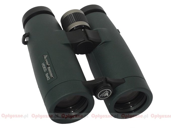

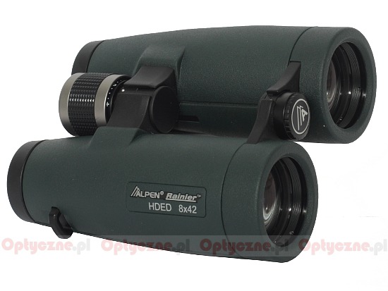

W roku 2011 firma zdecydowała się na zmiany, do których doszło w klasie 42 mm. Lornetki 8x42 i 10x42 zyskały więc nową obudowę oraz szkło niskodyspersyjne w obiektywach, przez co na ich korpusach pojawił się znaczek HD ED.
Korpusy lornetek Rainier wykonano ze stopów magnezu pokrytych wysokiej klasy obiciem gumowym, co ma zapewniać pełną wodoodporność, a także, dzięki wypełnieniu azotem, niezachodzenie wilgocią soczewek instrumentu. System ustawienia ostrości A-Lock pozwala na szybkie jej ustawienie oraz łatwe zapamiętanie wybranych parametrów. Wyciągane obrotowo muszle okularów posiadają zamek typu twist. Lornetka oferowana jest w eleganckim opakowaniu, posiada dodatkowo skórzane etui, wygodny i szeroki pasek. Jak wszystkie modele lornetek Alpen Optics, również modele Rainier posiadają wieczystą gwarancję. Lornetki z tej serii są wyprodukowane w Japonii.

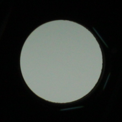

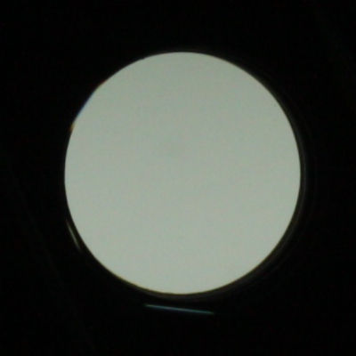

- lekko ścięte źrenice wyjściowe.
