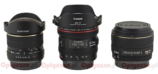

Na poniższym zdjęciu testowany obiektyw stoi pomiędzy rybim okiem Samyanga o ogniskowej 8 mm i Sigmą 1.4/30.

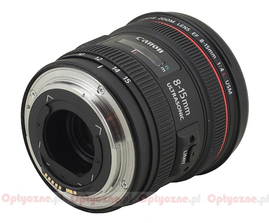

Canon EF 8–15 mm f/4.0L Fisheye USM to obiektyw należący do serii L (Luxury), która jest najwyższą serią obiektywów Canona produkowaną w całości w Japonii i odporną na trudne warunki (kurz, wilgotność). Korpus obiektywu jest więc wykonany z kompozytów magnezowych, a bagnet z metalu. Zawiera on tylną soczewkę obiektywu, która ma średnicę 21 mm. Znajduje się ona na równi z bagnetem dla ogniskowej 8 mm i chowa się na około 2 cm wgłąb obudowy, gdy przechodzimy do ogniskowej 15 mm.

Przechodząc już na właściwą obudowę znajdujemy wąski i nieruchomy pierścień, na którym naniesiono wspomniane już wcześniej litery C i H. Zaraz za nim znajduje się pierścień do zmiany ogniskowej. Ma on szerokość 16 mm i znajdują się na nim znaczniki ogniskowej oraz karbowanie. Pierścień chodzi płynnie i z należytym, równym w całym zakresie oporem. Położenie tego pierścienia blisko bagnetu powoduje problem przy pracy z korpusami klasy niższej niż 1D, czyli tymi wyposażonymi we wbudowaną lampę błyskową. Jej wystająca część, gdy patrzymy z góry, zasłania po prostu znaczniki ogniskowej. Nie jest to może jakaś wyjątkowa uciążliwość, bo najczęściej używamy pierścienia patrząc w wizjer, ale uniknąć problemu można było dość łatwo, na przykład zamieniając położenie karbowania i znaczników ogniskowej.

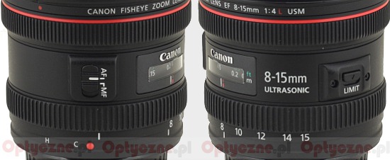

Na następnej części obiektywu znajdziemy skalę odległości umieszczoną za szybką i wyrażoną w metrach oraz stopach. Po lewej stronie skali mamy przełącznik zmiany trybu ustawiania ostrości (AF/MF), a po prawej przełącznik LIMIT, który ogranicza zakres pracy pierścienia ogniskowych do przedziału od 10 do 15 mm.
Kolejnym elementem jest pierścień do manualnego ustawiania ostrości. Ma on szerokość 16 mm i zawiera gumowane karbowanie oraz charakterystyczny dla L-ek czerwony pasek. Praca pierścienia jest płynna i trudno jej cokolwiek zarzucić. Przebieg całej skali wymaga obrotu nim o kąt 90 stopni. Przednia soczewka ma średnicę 7 cm i lekko zmienia swoje położenie. Chowa się najgłębiej dla ogniskowej około 11 mm i wysuwa się na kilka milimetrów przy przechodzeniu do skrajnych ogniskowych.

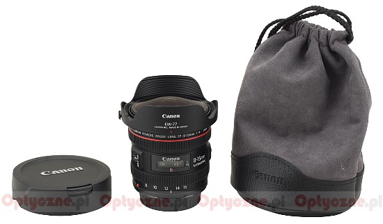

Kupujący dostaje w zestawie oba dekielki, tulipanową osłonę przeciwsłoneczną oraz miękki futerał.
