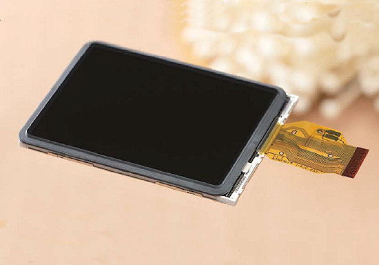

Sony ACX396AKS - nowy ekran LCD
Firma Sony zaprezentowała nowy ekran LCD z tylnym podświetleniem LED wykorzystujący niskotemperaturowe tranzystory polikrzemowe. Produkt został oznaczony symbolem ACX396AKS i charakteryzuje się przekątną wynoszącą 3 cale (7.5 cm) oraz rozdzielczością 921 tys. punktów i kontrastem 800:1.
Z pewnością niedługo znajdzie on zastosowanie w aparatach cyfrowych, a dzięki zastosowaniu technologii Window-On oraz VSPECIII ma wyróżniać się znakomitą jakością obrazu.

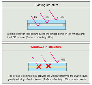

Window-On to rozwiązanie, które w znacznym stopniu ma zmniejszyć ilość odbić pojawiających się na ekranie, co ma poprawić jego czytelność w jasnym środowisku. Dzięki wyeliminowaniu przerwy powietrznej między szybką ochronną, a powierzchnią ekranu udało się zmniejszyć ilość odbić z 12 do 4%.
