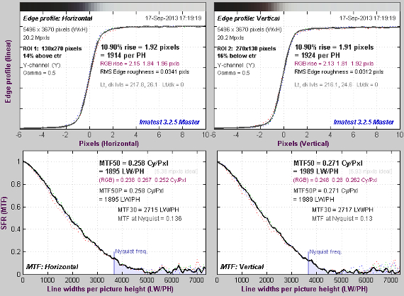

Używając minimalnie wyostrzonych zdjęć JPEG wyznaczyliśmy rozdzielczość (MTF50) układu aparat plus obiektyw, obliczając ją w programie Imatest. Wartości wyrażone w liniach na wysokość obrazu (LWPH) pozwalają na porównanie z analogicznymi wykresami dla aparatów kompaktowych i ocenę stopnia wyostrzania zastosowanego przez producenta. Zdjęcia pomiarowe zostały wykonane z obiektywem Canon EF 35 mm f/2 IS USM.
Canon EOS 70D - Rozdzielczość
Osiągi testowanego EOS-a są na poziomie, któremu trudno coś zarzucić. Porównując je do tych, jakie zanotował w tej kategorii jego poprzednik można zauważyć nieznaczną przewagę nowego modelu. Czy wynika ona z większej liczby pikseli, trudno w tym momencie jednoznacznie stwierdzić. Po pierwsze mamy do czynienia z JPEG-ami, a te mogą się jednak różnić poziomem wyostrzania nawet między modelami tego samego producenta. Co więcej 60D był w tej kategorii testowany z innym (aczkolwiek dobrym optycznie) obiektywem, a to utrudnia jednoznaczne porównanie. O tym, czy dodatkowe piksele w 70D w stosunku do poprzednika przekładają się na praktyczny wzrost rozdzielczości obrazu, przekonamy się za chwilę, dokonując analizy wyników otrzymanych na surowych plikach. Powracając jednak jeszcze na chwilę do wyostrzania JPEG-ów, warto sprawdzić, co na temat minimalnego ustawienia tego parametru w 70D mogą nam powiedzieć szczegółowe wyniki pomiarów.
Powyższe wykresy przedstawiające przebiegi profilu na granicy czerni i bieli oraz funkcji MTF, wskazują na fakt, że minimalny poziom wyostrzania w 70D oznacza praktycznie jego brak. Nie widać bowiem typowych lokalnych ekstremów w przebiegach profilów, wskazujących na zastosowanie wyostrzania, a odpowiedzi w częstości Nyquista są na stosunkowo niskim poziomie.
