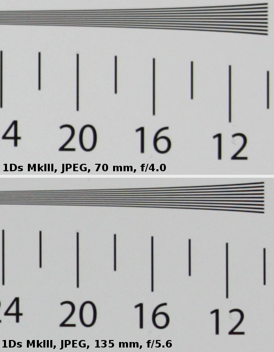

Na zakończenie prezentujemy wycinki zdjęć naszej tablicy testowej pobrane z plików JPEG zapisywanych równolegle z RAW-ami użytymi do powyższej analizy.
Canon EF 70-300 mm f/4-5.6 L IS USM - Rozdzielczość obrazu
