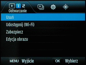

Menu odtwarzania zawiera:
  • Usuń,
  • Udostępnij (Wi-Fi) – udostępnianie wykonanych zdjęć lub filmów w wybranych serwisach internetowych (Facebook, Picasa, YouTube, SkyDrive, Photobucket, E-mail, Wi-Fi Direct),
  • Zabezpiecz,
  • Edycja obrazu,
  • Tryb miniatur,
  • Widok,
  • Automatyczne obracanie zdjęć,
  • DPOF.
