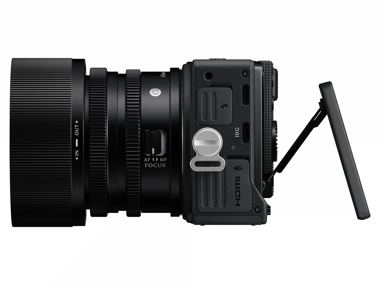

Specyfikacja aparatu
Producent Sigma
Model FP2
Data premiery 2026-10-23
Liczba pikseli 24.5 Mpix
Dostępne rozdzielczości RAW: 6016 x 4012
JPEG: 6016 x 4012 lub 3840 x 2560
Dostępne proporcje obrazu: 21:9, 16:9, 3:2, 1.4142:1, 4:3, 6:7, 1:1
Matryca 35.9 x 23.9 mm, CMOS, architektura częściowo warstwowa (parially stacked), całkowita liczba pikseli: 26.8 Mpix
Procesor obrazu Brak danych
Format zapisu Zdjęcia: RAW DNG (14-bit), JPEG (EXIF 3.0), RAW+JPEG,
Filmy: Apple ProRes RAW / ProRes RAW HQ, H.265, H.264
Zakres ISO 100-102400
• Wartości rozszerzone: 6,12, 25, 50
Migawka Brak migawki mechanicznej, elektroniczna od 30 s do 1/25600 s + Bulb, synchronizacja błysku do 1/50 s

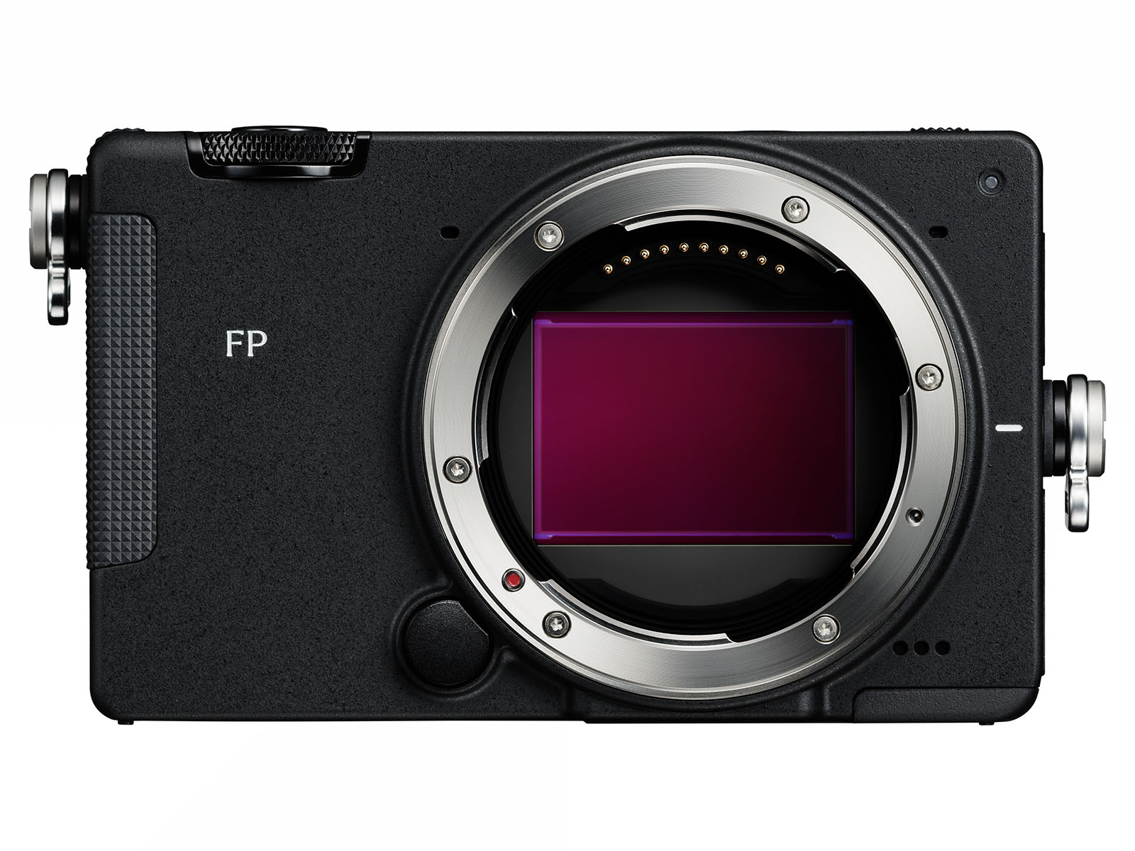

Konstrukcja obiektywu • Brak wbudowanego
• Mocowanie Leica L (L-Mount)
Ogniskowa obiektywu Zależne od obiektywu
Światłosiła Zależne od obiektywu
Zoom optyczny 0x
Zoom cyfrowy 0x
Zapis wideo • 6K (proporcje 3:2, 4:3, 16:9 lub 17:9): 23.976p, 24p, 25p, 29.97p, 47.95p, 48p, 50p, 59.94p,
• 4K (proporcje 3:2, 4:3, 16:9 lub 17:9): 23.976p, 24p, 25p, 29.97p, 47.95p, 48p, 50p, 59.94p, 100p, 119.88p
• Full HD (1920 x 1080), 23.976p, 24p, 25p, 29.97p, 47.95p, 48p, 50p, 59.94p, 100p, 119.88p
Ogniskowanie • Detekcja fazy oraz detekcja kontrastu
• 1215 punktów
• Tryb wykrywania twarzy, oka, ruchu
• Zakres pracy AF: -5~18 EV (f/1.4, IS0 100)
• Tryby AF: Pojedynczy, Ciągły, Manual
• Wykrywanie i śledzenie obiektów: człowiek, pies, kot, ptak
Pomiar światła Punktowy, matrycowy
Ostrość od Zależne od obiektywu
Balans bieli Auto, Auto (priorytet źr. światła), Światło Dzienne, Cień, Pochmurny, Żarowy, Jarzeniowy, Temp. Barwowa, Lampa błysk, Własne (3 ustawienia)
Kompensacja ekspozycji • ±5EV (1/3 kroku)
• Liczba zdjęć 3 lub 5 (właściwa, zwiększona, zmniejszona; 1/3EV stopnia aż do ±3EV w stosunku do właściwej ekspozycji)
Programy Zdjęcia i film: (P) Program, (S) Priorytet Migawki, (A) Priorytet Przysłony, (M) Manualny
Profile obrazu / tryby koloru: 12 rodzajów (Standard, Żywy, Neutralny, Portret, Krajobraz, Kino, Teal & Orange, Czerwień wschodu słońca, Leśna zieleń, FOV klasyczny błękit, FOV klasyczna żółć, Czarno-biały)
Zdjęcia seryjne 20, 8, 5 lub 3 kl/s
pojemność bufora: 200 plików JPEG / 180 plików DNG przy 20 kl/s
pojemność bufora: 3000 plików JPEG / 630 plików DNG przy 8 kl/s
Lampa błyskowa Brak wbudowanej lampy, dołączana zewnętrznie (przez adapter HU-21), S-TTL, korekta ekspozycji ±3 EV co 1/3EV, synchronizacja błysku do 1/50 s w trybie pełnoklatkowym i do 1/60 s w trybie APS-C
Złącze hot-shoe Nie
Wyjście statywowe Tak
Samowyzwalacz 2, 10 sek.
Karta pamięci • pojedyncze gniazdo kart SD, SDHC, SDXC (UHS-II),
• wbudowana pamięć 70 GB,
• obsługa zewnętrznego dysku SSD (złącze USB-C 10 Gbit/s)

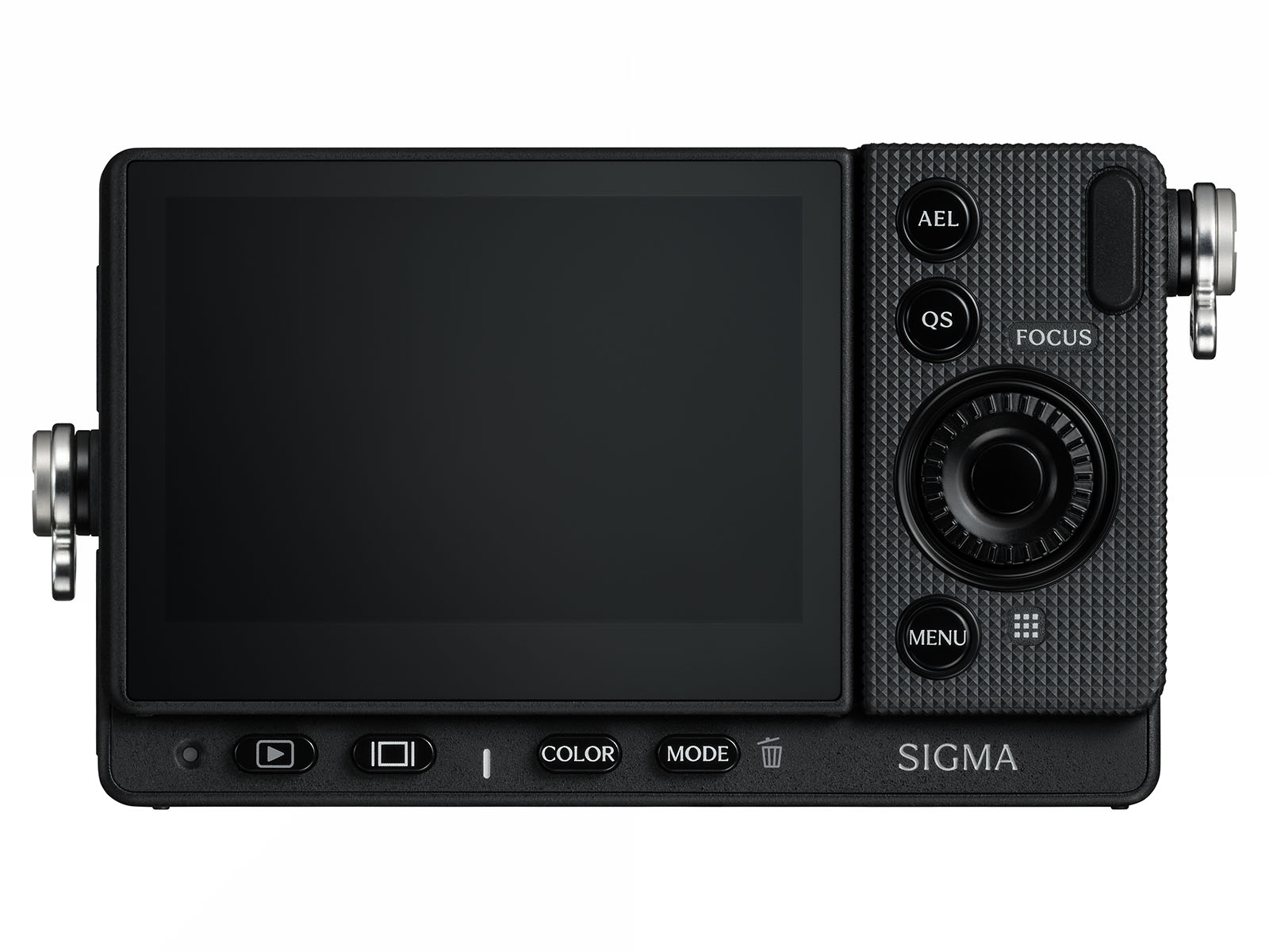

LCD TFT LCD, odchylany w górę i dół (+90°, -45°) 3.15-cala, 2.1 mln punktów, dotykowy, pokrycie kadru ok. 100%
Wizjer Brak
Komunikacja i złącza • wejście mikrofonowe jack 3.5 mm, może też funkcjonować jako wejście kodu czasowego,
• wyjście HDMI typu A (pełnowymiarowe),
• złącze USB 2.0 (wtyk USB-C),
• złącze USB 3.2 10 Gbit/s (wtyk USB-C).
Zasilanie Akumulator litowo-jonowy BP-91 (kompatybilny z Panasonic BLK-22), deklarowana wydajność: do 370 zdjęć lub do 130 minut filmowania, możliwość ładowania przez USB
Akcesoria Akumulator BP-91, pasek, zaślepka bagnetu, skrócona instrukcja
Waga 460 g (z baterią i kartą SD), 376 g (tylko body)
Wymiary 112.8 x 69.9 x 41.8 mm
Dodatkowe informacje Angielski / Japoński / Niemiecki / Francuski / Hiszpański / Włoski / Chiński (uproszczony) / Koreański / Rosyjski / Chiński (tradycyjny) / Holenderski / Polski / Portugalski / Duński / Szwedzki / Norweski / Finlandzki
Warunki pracy: 0 - 40 stopni Celsjusza, wilgotność do 85%
