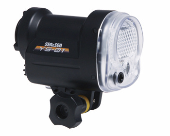

Japońska firma Sea&Sea Sunpack Co., Ltd specjalizująca się w produkcji akcesoriów do fotografii podwodnej zaprezentowała dwie nowe lampy błyskowe Sea&Sea YS-01 i Sea&Sea YS-02. Produkty charakteryzują się niewielkimi rozmiarami, posiadają liczbę przewodnią 20 (ISO 100/m) i mogą być stosowane na maksymalnej głębokości 75 m.
Poniżej prezentujemy podstawowe parametry nowych lamp:
Sea&Sea YS-01
- Liczba przewodnia: 20 (ISO 100/m)
- Szerokość wiązki: 100°×100° (z dyfuzorem 110°×110°)
- Zasilanie: 4×AA A: 6V lub Ni-MH: 4.8V
- Liczba błysków na bateriach: A: 230, Ni-MH: 330
- Czas ładowania: A: 2.5 sek., Ni-MH: 1.9 sek.
- Temperatura barwowa: 5600K (z dyfuzorem 5250K)
- Wodoodporność: do 75 m
- Wymiary: 68×108×129 mm
- Waga: 505 g
- Waga pod wodą: −10 g
- Kontrola ekspozycji: DS-TTL, TTL, Regulacja mocy błysku: 1 / 1.4 / 2 / 2.8 / 4 / 5.6 / 8 / 11 / 16 / 20
- Funkcja przedbłysku
- Funkcja DS-TTL
- Automatyczne wyłączanie zasilania
- Kabel synchronizacyjny: światłowód typu L
- Zawór wyrównywania ciśnienia
- Światło pilotujące LED
Sea&Sea YS-02
- Waga: 500 g
- Waga pod wodą: −5 g
- Kontrola ekspozycji: DS-TTL, TTL, Regulacja mocy błysku (liczba przewodnia): 1 / 1.4 / 2 / 2.8 / 4 / 5.6 / 8 / 11 / 16 / 20
- Funkcja slave
