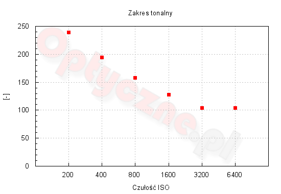

Zakres tonalny, będący miarą liczby rozróżnianych przejść tonalnych pomiędzy skrajnymi wartościami czerni i bieli, mówi nam, jak bardzo szum redukuje jakość zdjęcia, powodując posteryzację.
Zakres tonalny wyznaczyliśmy w oparciu o serię zdjęć tablicy Kodak Q-14. Pomiarów dokonaliśmy na surowych plikach przekonwertowanych uprzednio do 48-bitowych TIFF-ów bez demozaikowania.
Fujifilm X-A1 - Zakres i dynamika tonalna
Z wykresu przedstawionego powyżej możemy odczytać, że dla czułości ISO 200 liczba tonów przekracza 238, czyli daje 7.9-bitowy zapis danych. Tak dobry wynik daje wizualnie gładkie przejścia tonalne, bez widocznej posteryzacji. Zwiększanie czułości ISO powoduje powolną degradację zakresu tonalnego. Nawet przy najwyższej czułości zakres tonalny okazuje się stosunkowo duży: 104 przejścia tonalne (6.7 bitów). Przy dwóch najwyższych czułościach (czyli ISO 3200 oraz ISO 6400) zakres tonalny jest taki sam. W poprzednim rozdziale napisaliśmy, że na poziomie zdjęć surowych obydwie czułości są w istocie tą samą czułością, więc takie zachowanie nas nie dziwi.

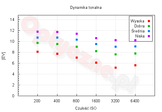

Dynamika tonalna
Dynamikę tonalną wyznaczyliśmy w oparciu o serię zdjęć tablicy Kodak Q-14. Pomiarów wykonaliśmy na surowych plikach przekonwertowanych uprzednio do 48-bitowych TIFF-ów bez demozaikowania. Na wykresie przedstawiamy wartości zakresu tonalnego dla wysokiej, dobrej, średniej i niskiej jakości obrazu. Odpowiada to stosunkom sygnału do szumu na poziomie 10, 4, 2 i 1.
Spadek dynamiki tonalnej przy przechodzeniu do coraz wyższych czułości jest stosunkowo mały, przez co cały przebieg wykresu dynamiki tonalnej uzyskany dla matrycy zastosowanej w X-A1 jest bardzo wysoki. Tutaj aparat możemy więc tylko chwalić. Znów widać dziwne zachowanie przy przejściu z ISO 3200 do sztucznie generowanej czułości ISO 6400.
