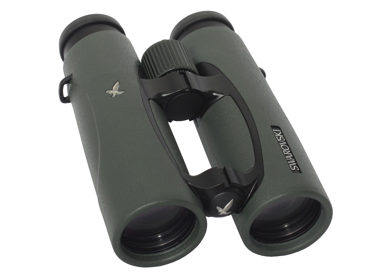

Swarovski EL 8.5x42 Swarovision - test lornetki
Firma Swarovski zdecydowała, że okrągłą rocznicę warto uczcić wypuszczeniem tych znanych lornetek w odnowionej wersji. W październiku 2009 poinformowano, że na rynek wchodzą dwa nowe modele Swarovski EL Swarovision o parametrach 8.5×42 i 10×42. Co ciekawe, następnym krokiem nie było odświeżenie linii lornetek o obiektywach 32 mm lecz wprowadzenie zupełnie nowych 50-tek. W styczniu 2011 roku na rynku pojawiły się więc modele Swarovski EL Swarovision o parametrach 10×50 i 12×50. Dopiero na samym końcu, w styczniu roku 2012, zobaczyliśmy modele 8x32 i 10x32.
Firma chwali się zastosowaniem obiektywów opartych o szkło fluorytowe, szerokokątnych okularów z płaskim polem, które na dodatek jest większe niż u poprzedników oraz najwyższej klasy powłok SWAROBRIGHT, SWAROTOP i SWARODUR maksymalizujących transmisję instrumentu. Dodatkowo jest mowa o odpornych na zabrudzenia powłokach SWAROCLEAN na zewnętrznych soczewkach obiektywów i okularów.
Producent dodaje, że nowe lornetki mają nowy system ustawiania ostrości, który pozwala uzyskiwać ostry obraz już od odległości 1.5 metra (w starszych modelach było to 2.5 metra).

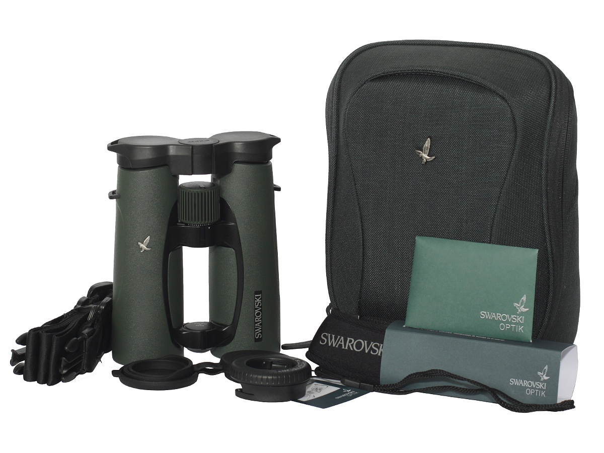

Kupujący dostaje w komplecie futerał, pasek, dekielki oraz adapter do digiscopingu. Lornetka jest objęta 10-letnią gwarancją.

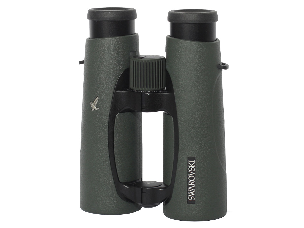

| Powiększenie | Średnica obiek. | Pole widzenia | Typ pryzmatów | Odstęp źrenicy | Waga | Cena |
| 8.5 | 42 | 133/1000(7.6o) | BaK-4/dachowe | 20 mm | 795 g | 9699 PLN |

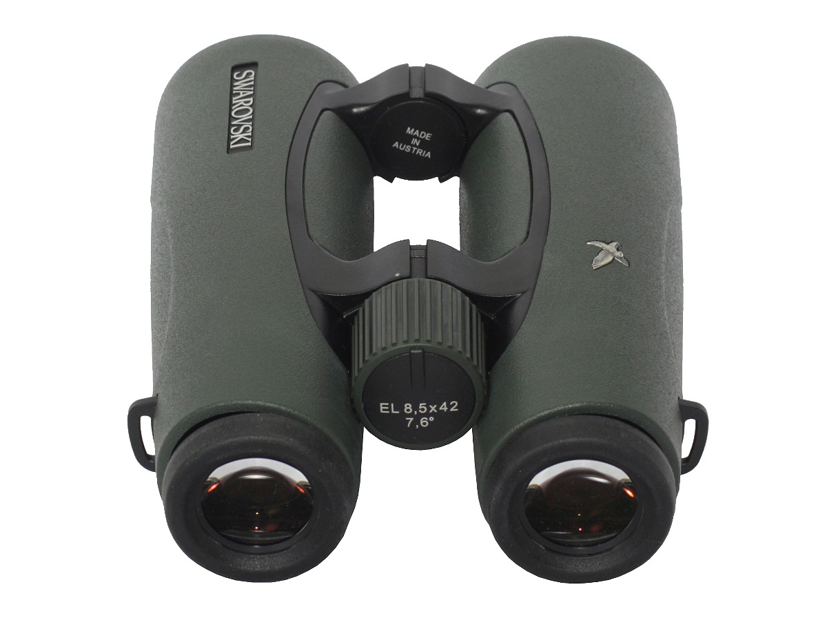

Podsumowanie
Zalety:
- solidnie wykonana, świetnej jakości, a jednocześnie gustowna obudowa,
- transmisja,
- świetnie korygowany astygmatyzm,
- znikoma dystorsja,
- bardzo mała koma,
- ostrość obrazu trzymana idealnie praktycznie do samego brzegu pola,
- znikome pociemnienie na brzegu pola widzenia,
- bardzo dobre odwzorowanie kolorów,
- obraz ostry już od 1.4 metra,
- idealnie okrągłe źrenice wyjściowe,
- idealnie wyczernienie wewnątrz tubusów,
- wysokiej klasy pryzmaty i powłoki.
Wady:
- trochę za jasne okolice źrenicy wyjściowej.
Jeśli chodzi o nasze podsumowanie, to chyba nie ma sensu zbytnio się rozpisywać. Jaki jest wynik i jaka pozycja w rankingu lornetek 8x42, każdy widzi. Lornetka ta bezapelacyjnie wygrała rywalizację z najgroźniejszymi konkurentami. Jeśli więc kogoś stać na wydanie kwoty rzędu 10000 zł na tego typu instrument, na pewno z zakupu będzie zadowolony. Nam testowanie tej lornetki sprawiło wyjątkową przyjemność, bo to niewątpliwie jeden z najlepszych instrumentów optycznych z jakim mieliśmy do czynienia.
Cudo. Prawie ideał.
